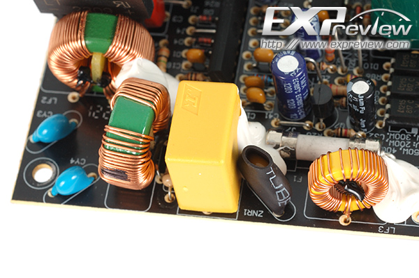

      EMI滤波器(瞬变滤波电路)是市电进入电源之后的首先经过的电路,其主要作用一个是阻碍电网到电源以及电源到电网的干扰,一个是抑制突波。我们在这里对EMI电路及周边的常见元器件也作简短的介绍。
    焊接在AC插座后方的蓝色元件为Y电容
      其中在火线和地线之间以及零线同地线之间的并接的电容通常称之为Y电容,负责滤除共模干扰。Y电容通常以成对的形式出现,常见的颜色有蓝色和橙色。
      黄色的方块则是X电容,块头比Y电容大得多,X电容并接在火线和零线之间,负责滤除差模干扰。Y电容和X电容都属于安规电容。
    主PCB上的EMI电路
      正常情况下在主PCB上还会出现类似如上图中间这样具有2个绕组的线圈。这种元件被称为共模电感(Common mode Choke),主要作用是抑制输入市电中的共模干扰,同时也抑制电源本身的共模干扰对外泄漏。
    图片靠左使用黄色磁环单个绕组的电感为差模电感
      在部分电源还可能出现具有一个绕组的差模电感(Differential Mode Choke),用于抑制两根电源线之间的差模干扰。
    图片中部靠右包裹热缩套的元件为MOV
      另外,还有一个与Y电容外观非常类似的元件也比较重要,通常为深蓝色或者橙色的两脚直插元件,它被称为MOV(Metal Oxide Varistor,金属氧化物压敏电阻)主要作用是抑制市电尖峰,若用电环境比较恶劣,或者雷电比较多的地区,MOV就起到作用了,换句话说,MOV有一定程度的防止雷击作用。有不少电源为了控制成本直接把这一个元件给省略了。
      除了MOV之外,还有其他如瞬态抑制二极管(Transient protection diode)和充气式电涌放电器(Gas-filled surge arrester)等瞬变抑制元件,不过较为少见。
