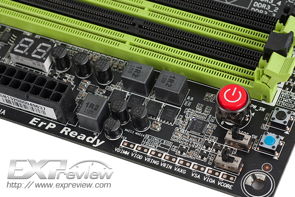

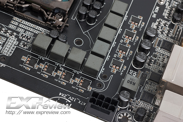

      供电部分采用了IOR3563B PWM芯片,8相供电,对于已经集成FIVR集成式调压模块Haswell来说,已经相当充足。

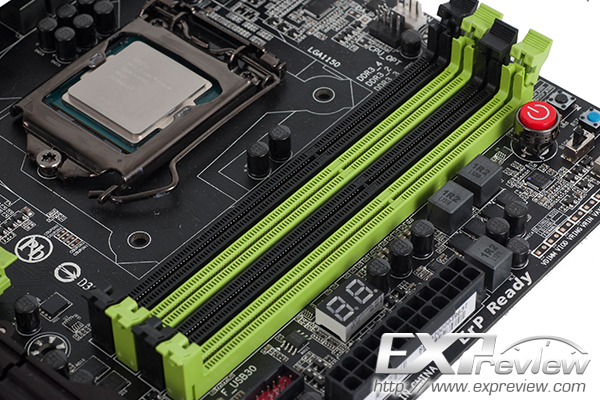

      内存方面,两款主板均搭载了4条DIMM内存插槽,支持双通道DDR3-2933(O.C.)规格内存,最大支持容量均为32GB,采用独立两相供电。
    板载电源、BIOS切换、CMOS清除和重启按键,方便玩家进行超频操作。

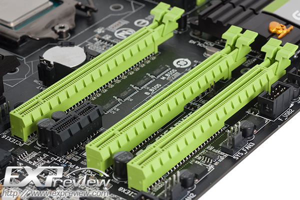

    主板提供了3条PCI-E x16插槽以及一条PCI-E x1插槽,同样也能够支持2Way SLI/CrossFire技术

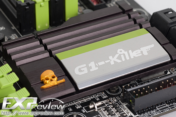

    PCH散热片是经典的骷髅、子弹枪支设计。

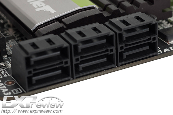

    提供了芯片组原生的6个SATA3接口。

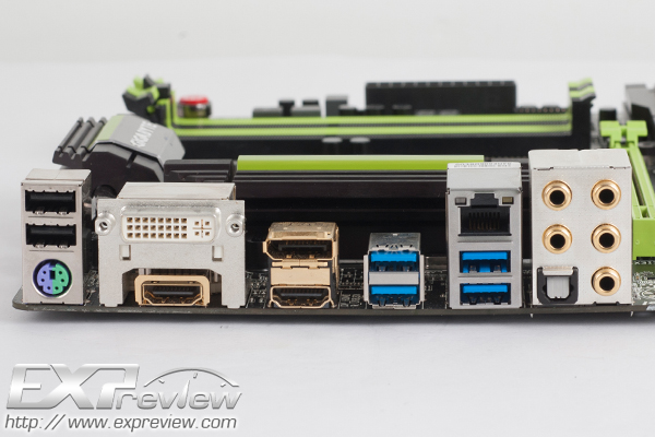

      I/O接口部分,HDMI、DVI、DP和音频接口不惜血本采用镀金处理,同时配备了光纤接口,可直接进行音频数字信号输出。

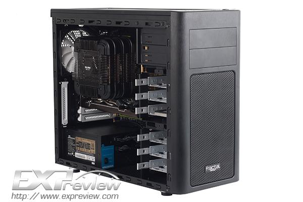

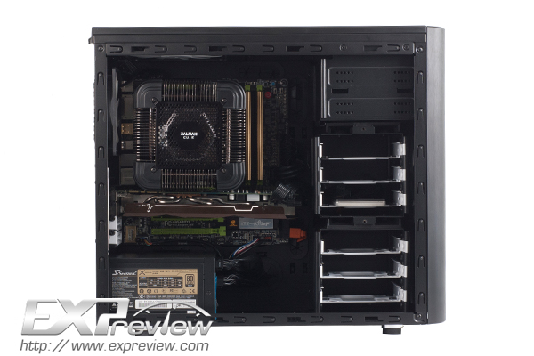

      我们还顺便尝试把它用Fractal Design的Fractal Design ARC Mini R2进行装机测试,气质很相衬。
