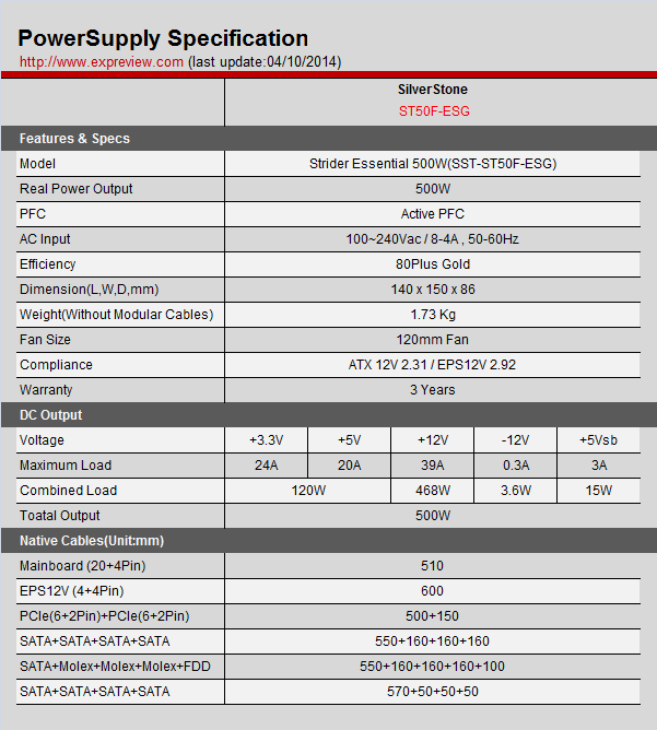

    输出规格,单路+12V额定输出能力39A/468W
    散热风扇为12cm
    银欣ST50F-ESG电源规格,有超短距离的SATA口专门为多硬盘用户优化

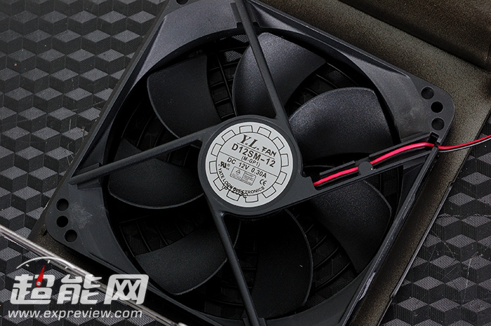

    散热风扇来自悦伦D12SM-12,0.3A电流,中等转速的混合陶瓷滚珠风扇(Hybrid Ceramic Ball)

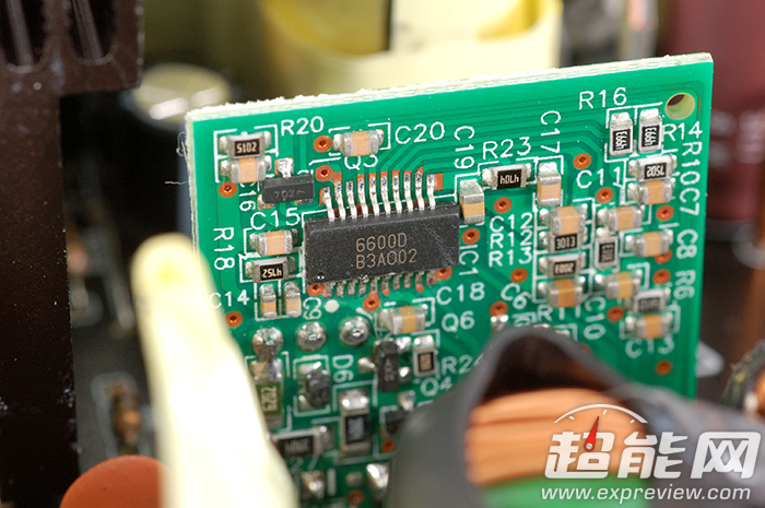

    银欣ST50F-ESG由电源大厂全汉代工,从内部结构俯视图就可以看出这款电源采用了和全汉AS系列同样的有源箍位正激方案,控制芯片为全汉自行开发的6600和6601。

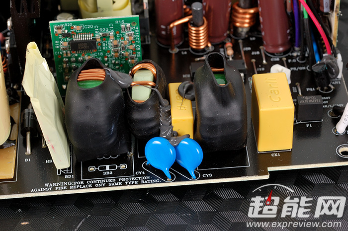

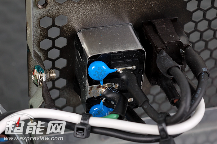

    一对Y电容焊接在AC插座后方,绝缘处理还算到位
    EMI电路
    板上的EMI部分从右往左分别是方形插件式保险管,规格8A/250V、X电容、共模电感、X电容、一对Y电容、差模电感和共模电感,没有MOV。

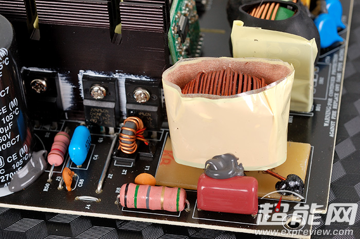

    无源无损缓冲PFC电路
    银欣ST50F-ESG的PFC电感采用铁硅铝磁环绕制并且包覆绝缘胶纸,PFC电感与主电容之间的铁硅铝小磁环电感、蓝色的谐振电容以及PCB背面的二极管组成LCD无缘无损缓冲电路,用于实现开关管的零电流导通,降低开关管承受的电压应力并抑制二极管的反向恢复电流,电路中没有电阻的存在,谐振电容和辅助电感的能量可以传递给负载,从理论上来讲LCD无缘无损缓冲电路近似于无损。

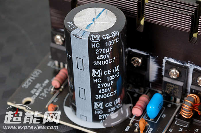

       银欣ST50F-ESG的主电容为松下HC系列 270μF/450V/105℃

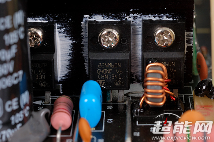

    PFC开关管和PFC二极管

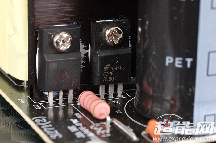

    PFC开关管来自意法半导体,两颗并联,型号为22NM60N,600V/12.5A,通态电阻0.25Ω。超快恢复硅二极管同样来自意法半导体,型号为STTH8R06FR,8A/600V。
    有源箍位正激的副管和主管

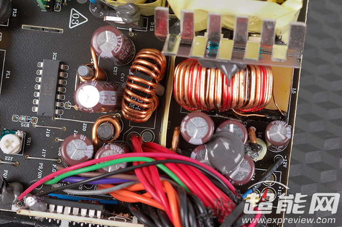

    整流储能滤波输出电路

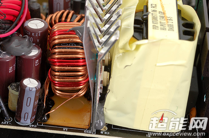

    银欣ST50F-ESG的3.3V是在+5V的绕组上由AC-DC变换再稳压而来,这种3.3V的生产方式比较特别。+12V和+5V为联合稳压输出,整流后通过储能电感储能再进入各自独立的CLC滤波电路,+12V、+5V和3.3V的输出滤波电容清一色都为日化KZE系列的电解电容。

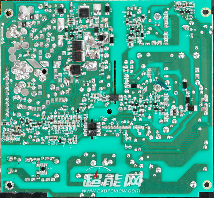

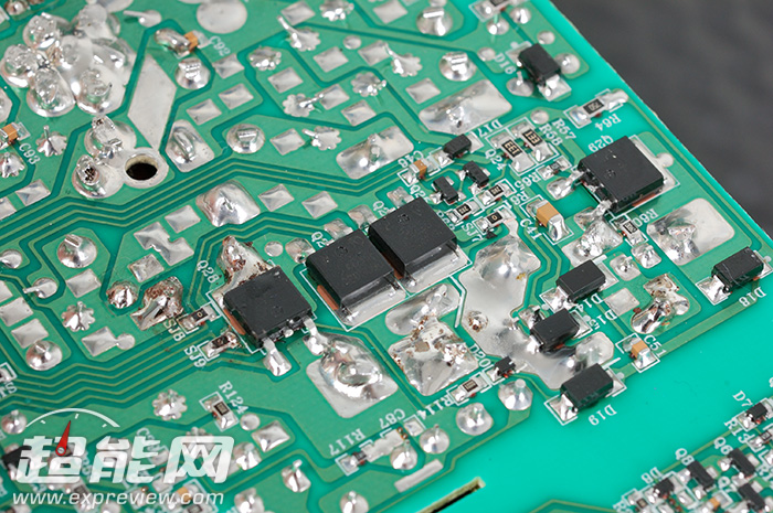

    PCB背面的+5V同步整流电路和3.3V同步整流和稳压电路

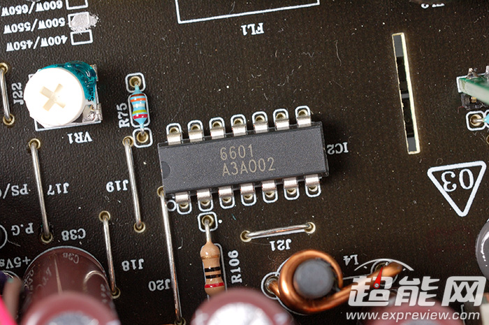

    FSP6601,二次侧同步整流、3.3V稳压控制IC
    全汉研发的FSP6600主控,整合PFC、PWM、SB电路控制器和PFC保护电路IC

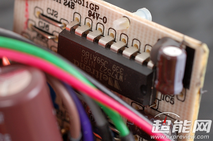

    管控IC为Weltrend的WT7527,提供电源输出的OVP、UVP、SCP保护
    PCB背面,PCB版面整体比较整洁

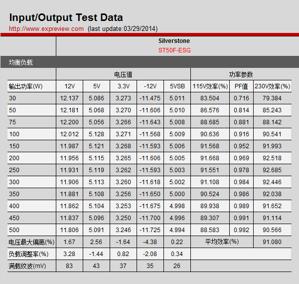

    均衡负载测试数据汇总
    转换效率:13.48分(满分15)
    转换效率

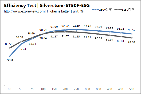

    银欣ST50F-ESG的转换效率极为抢眼,115Vac输出30W负载已经有高达83.5%的效率,这是一般电源不能达到的水准,即便在国内常用的230Vac环境下,也有近80%的转换效率。230Vac环境下的100W典型负载,效率超过90%,直到满载的效率也没有低于90%,峰值效率达到92.69%。

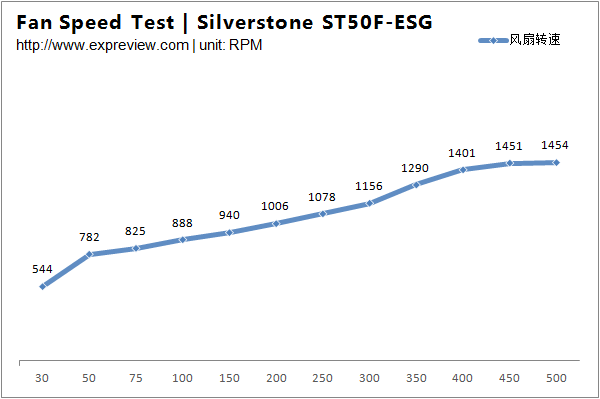

    风扇转速
    风扇转速的测试室温为26℃。银欣ST50F-ESG的风扇起转速度为544RPM, 风扇转速和输出功率呈线性关系,半载前风扇转速维持在1078RPM以下,由于使用的是12cm的风扇,整体比较安静,满载时的风扇转速为1454RPM,也就是1500RPM上下的水平,也不算太高。

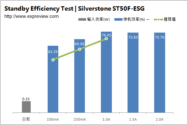

    待机效率
    按Intel ATX12V 2.31规范中的推荐值,5Vsb在100mA/250mA/1A的负载下转换效率应该高于50%、60%、70%,待机空载小于1W。从我们v1.01版本测试体系开始增加了2档待机电流测试,以适应对5Vsb日渐增长的需求。
    5Vsb功耗及效率
    空载纯待机是指电源接通AC而不开机的状态,银欣ST50F-ESG在空载不开机状态消耗0.25W,100mA、250mA和1A的输出效率 分别为63.29%、69.36%和76.45%,表现优秀。

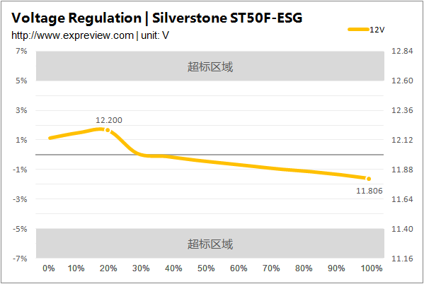

    电压稳定性:9.3分(满分15)
    银欣ST50F-ESG在均衡负载过程中,12V的最大偏离控制在2.13%,5V控制在1.80%,3.3V则控制在-1.48%,总的来说3组主电压都控制在±3%的偏离范围内,表现不错。

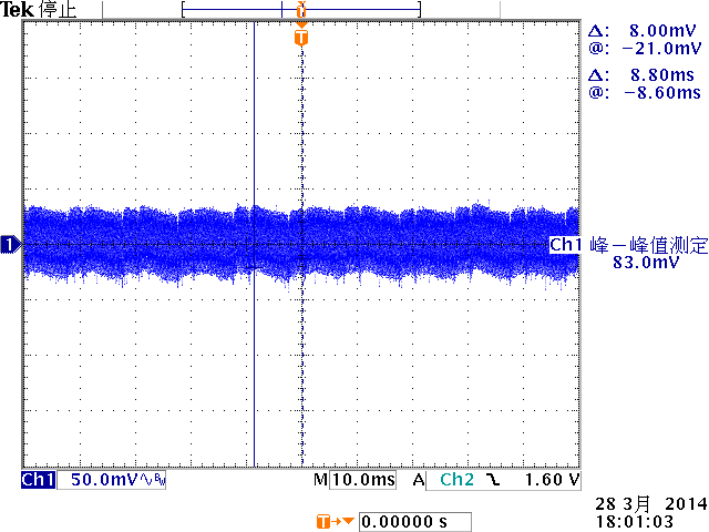

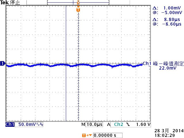

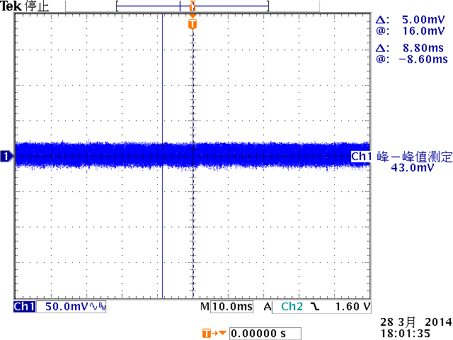

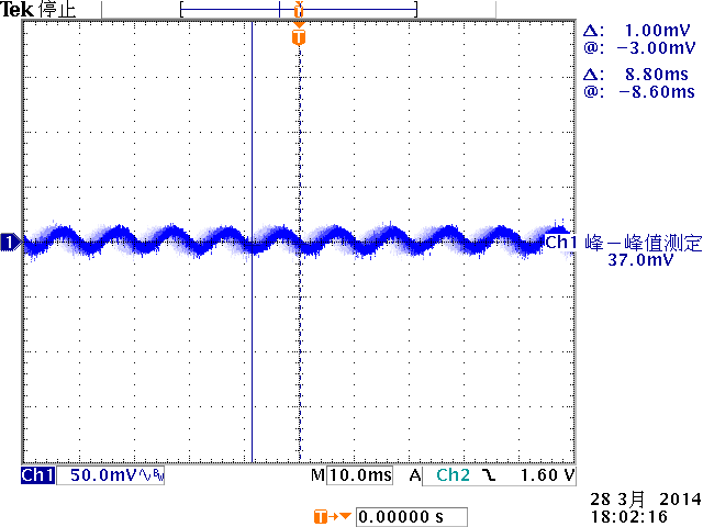

    纹波及噪声测试:9.27分(满分15)
    纹波和噪声是电源直流输出里夹杂的交流成分,如果用示波器观察,就会看到电压上下轻微波动,像水波纹一样,所以称之为纹波。按照Intel ATX12V 2.3.1规定,+12V、+5V、+3.3V、-12V和+5VSB的输出纹波与噪声的Vp-p(峰-峰值)分别不得超过120mV、50mV、50mV、120mV和50mV。过高的纹波会干扰数字电路,影响电路工作的稳定性。

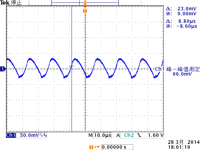

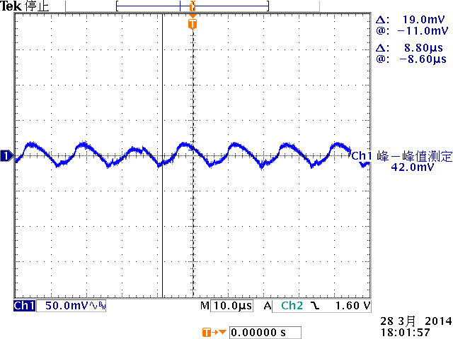

    我们使用数字示波器在20MHz模拟带宽下按照Intel规范给治具板测量点处并接去耦电容,对电源进行满载纹波的测量。示波器截图分为低频下和电源开关频率下的波形,低频下的纹波峰峰值作为打分基准,开关频率下的纹波波形及测量值作为参考。
    满载纹波-低频

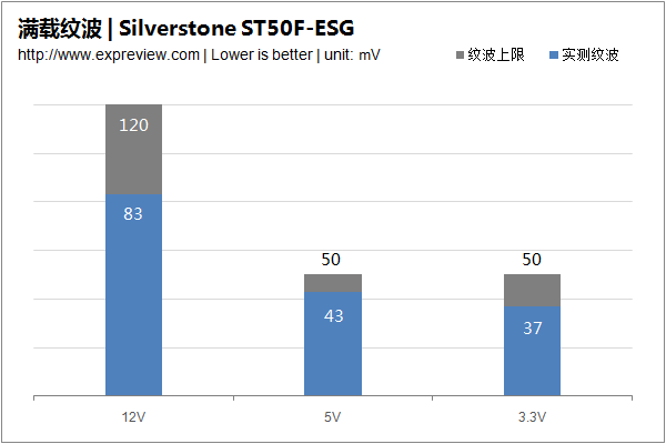

    银欣ST50F-ESG在500W满载时的12V、5V、3.3V低频纹波为83mV、43mV和37mV,离上限还有一段距离,但纹波抑制的能力表现较为普通。

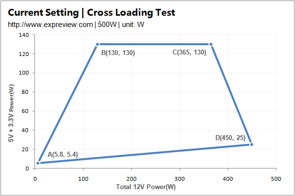

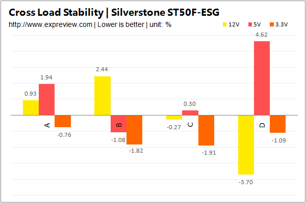

    交叉负载测试:4.95分(满分10)
    交叉负载测试项目我们按照Intel ATX12V 2.3和SSI EPS12V 2.92电源设计指导的要求,制定出500W电源的交叉负载图表。
    值得注意的是,我们并非原封照搬设计规范,而只选择其中比较有实际意义的4个测试点,分别是交叉负载框里的左下、左上、右上和右下角四个点。
    这四个点的意义分别为:
      左下角(A点):整机最小负载;
      左上角(B点):辅路最大负载、12V最小负载,例如多个机械硬盘同时启动的情况;
      右上角(C点):辅路最大负载、整机满载;
      右下角(D点):12V最大负载、辅路最小负载,例如使用单个固态硬盘运行3D游戏的情况;
    测试点的X坐标表示总的+12V的输出功率,Y坐标表示+5V和+3.3V的输出功率之和。
    交叉负载的测试与前面的均匀负载测试的评判标准一致,电压偏离额定值越少越好,除-12V之外各路偏离率允许的值都为±5%
    500W交叉负载加载图表
    银欣ST50F-ESG使用的这套方案我们以前也测试过几款,虽然使用了比较特别的3.3V生成方式,但这种方案的拉偏性能近乎单磁电源的表现,好在后期这套方案在拉偏项目的电压偏离情况已经有所改善,只有D点的电压偏离较大,但还没超出±5%的允许值,其他3个点的表现没有问题。

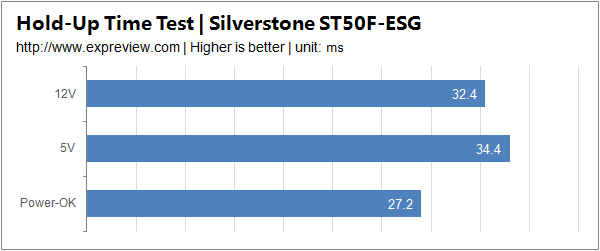

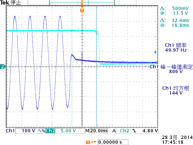

    保持时间测试:4.95分(满分5)

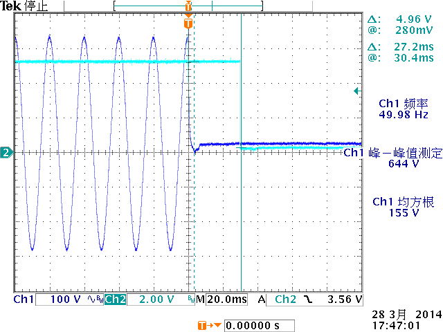

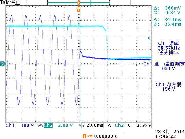

    掉电保持时间(Hold-up Time)是指电源掉电之后电压输出值跌出范围允许的5%的时间,我们测量的是+12V、+5V和Power-OK(Power-Good)信号的保持时间。
    SSI EPS12V 2.92服务器电源设计指导中对输出电压保持时间的要求是电源在75%的负载下保持时间应该大于18ms,而Power-OK信号的保持时间要求是大于17ms
    掉电保持时间如此受关注,是因为其很大程度上关系到硬件的寿命,Power-OK保持17ms意味着面临17ms以内的掉电情况时电脑能持续运行而不出现关机、重启的状况,而各路电压保持18ms或者更长的时间,是为了在掉电发生时各个硬件能够做出应急处理,比如机械硬盘的磁头归位 、SSD的掉电保护。
    银欣ST50F-ESG的保持时间是在75%负载(直流输出375W)的情况下测得。
    对于12V和5V,及格的标准是保持时间等于或者大于18ms,Power-OK(或者称PG,Power-Good)时间应该等于或者大于17ms。 银欣ST50F-ESG使用的有源箍位正激方案在保持时间项目有特别的优势,12V测试的结果为32.4ms,5V为34.4ms,Power-OK为27.2ms, 表现非常理想,拿到4.95分的分数已经接近满分。

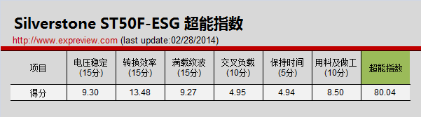

    银欣ST50F-ESG在测试中一共获得了80.04分的分数,表现不错。
    银欣ST50F-ESG的官方报价是550元人民币,已经接近一元一瓦,我个人认为价格还是合理的。从测试的性能来看,它的电压稳定性以及在拉偏负载中的电压控制也要好于相同方案的其他产品。
