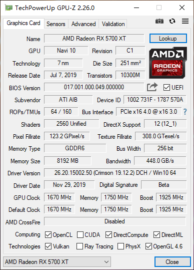

    顾名思义,HIS RX 5700 XT军团超频版都是出厂预超频的显卡。Boost频率要比公版高出20 MHz,达到了1925 MHz。

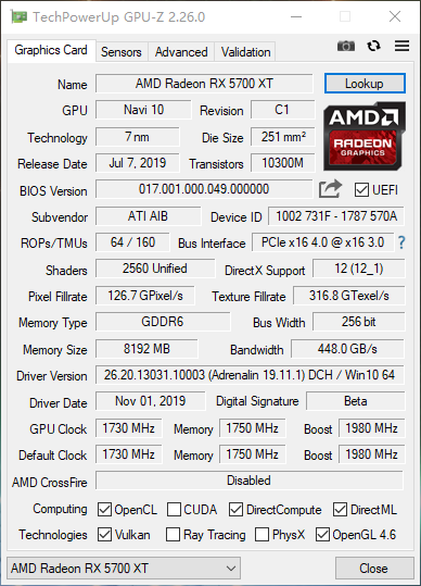

    双BIOS在目前的显卡来说不算是特别普遍的东西,而HIS RX 5700 XT军团超频版显卡则有这个设计。总共有两档可供选择,左边的是默认频率,而右边的则是更高频率。根根据GPU-Z识别出来的频率,在默认BIOS下Boost频率为1925 MHz,在右边的BIOS下则为1980MHz。

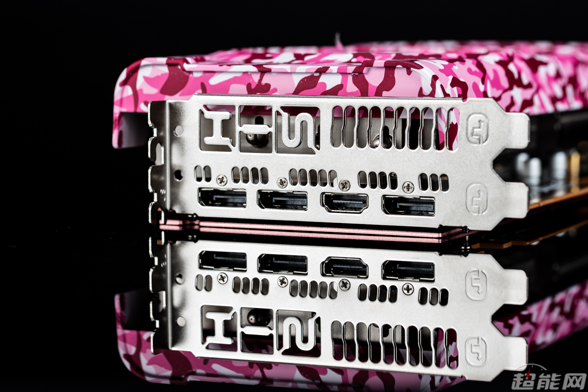

    而在其他参数上面,则与公版的一致。3个DisplayPort 1.4以及1个HDMI 2.0b视频输出接口。

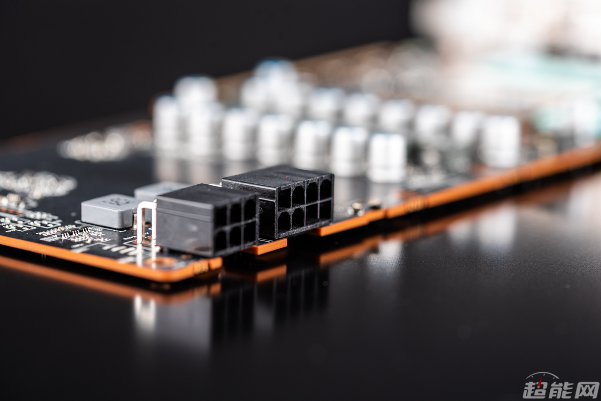

    供电也同样为8P+6P接口。或许这并没有那些双8P供电的显卡那么吸引眼球,但基本上不会影响这张显卡发挥出它应有的实力。

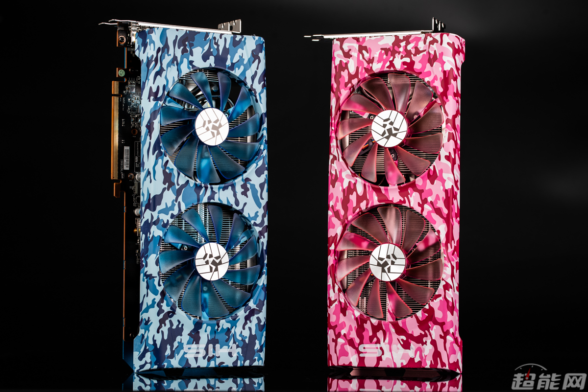

    第一眼看上去,两张显卡那含有迷彩元素的蓝色和粉色可能会让人有点眼花,不这这并没有甚么大碍。迷彩蓝的配色让它有点海军的感觉,而迷彩粉则让它有点青春的感觉。
    导流罩是用塑料打造的,表面用了磨砂工艺打磨。磨砂质感不但摸上去手感不错,而且最重要的是把它那塑料的质感给消除了。笔事一位同事在还没摸上手前,还以为这两张显卡的导流罩是金属的(笑)。此外,磨砂打磨配合上迷彩蓝粉色,可以让显卡显得没那么张扬。
    导流罩上也很简洁除了左右两边各有一处稍为陷下去的地方外就没有甚么多余的线条。HIS英文名刻在了显卡末端。不过有一点可以改进的是,由于“HIS”在笔者收到的这一块粉红色版本的位置大部分是被一片白色覆盖住的,因此第一眼看上去可能会比较难看清楚H和I这两个字母。或许在之后的版本中可以像蓝色版那样,白色和深色混在一起。
    两个10cm的透明风扇,颜色符合主体配色。可能有的人会觉得既然是透明的,那是不是RGB风扇呢?并不是,这两个风扇都不是RGB的。RX 5700 XT军团超频版显卡是非RGB显卡,没有RGB的元素。而且笔者个人觉得,如果这个配色的显卡加上RGB的话,会太花哨了,看着可能会有点眼花暸乱。

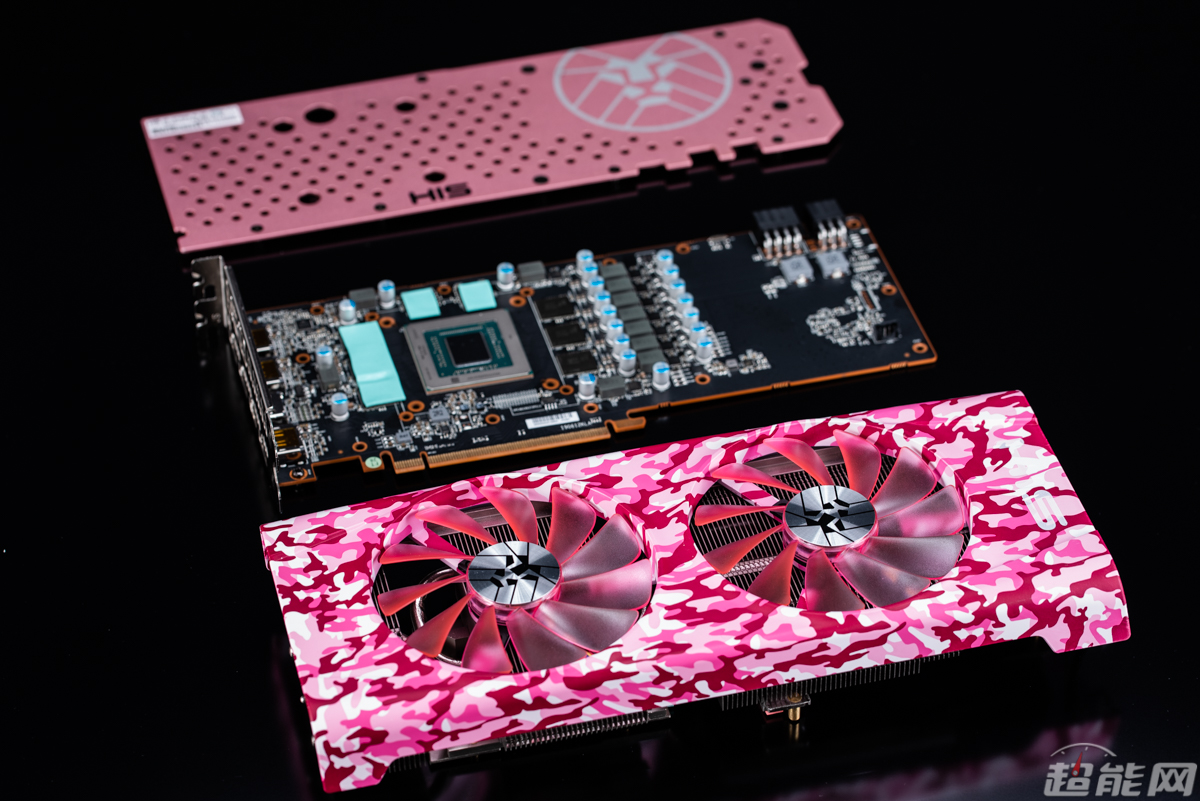

    来到了显卡拆解的环节。HISRX 5700 XT军团超频版显卡除了背板螺丝较多外,其他的螺丝就只有6个。
    显卡总共分成3部分,PCE板、散热器和背板,没有其他多余的东西。

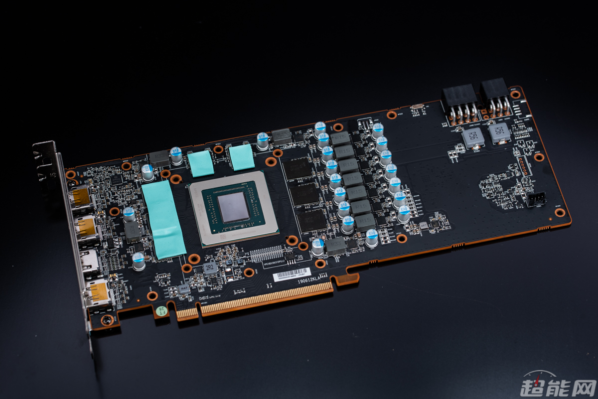

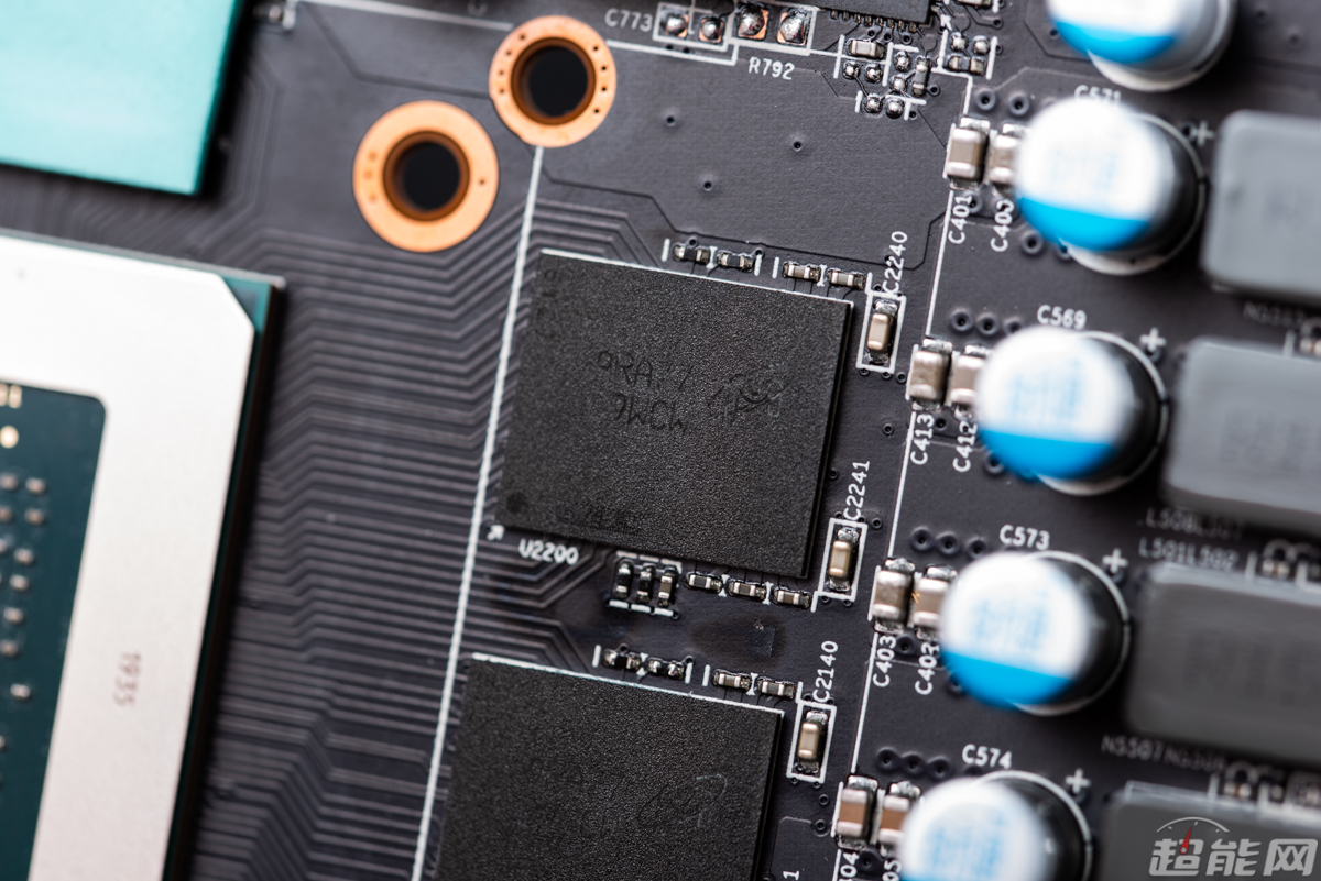

    首先来看看PCB板。背板为纯黑色,与公版RX 5700 XT一样,右边因为原本是涡轮风扇的关系因此留有比较多的空间。
    GDDR6显存用的颗粒是美光的D9WCW,等效传输速率为14Gbps。
    供电方面,HIS RX 5700 XT军团超频版显卡用的是7+1相的设计,核心供电用的MOSFET是安森美的NCP302155,每颗最大承载电流55A。
    显存供电则是用了安森美的NCP 302045,每颗最大承载电流45A。

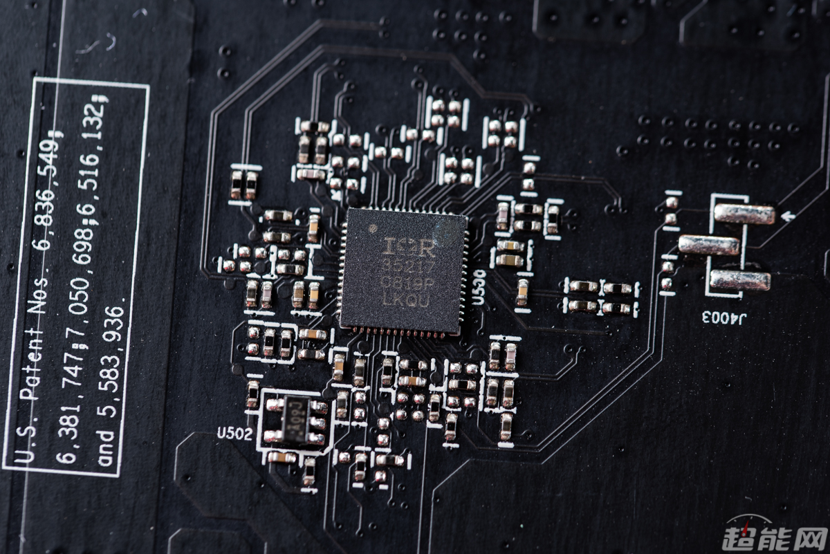

    核心PWM是International Rectifier的IR 35217,这与大部分的非公版RX 5700 XT 都是一样的。
