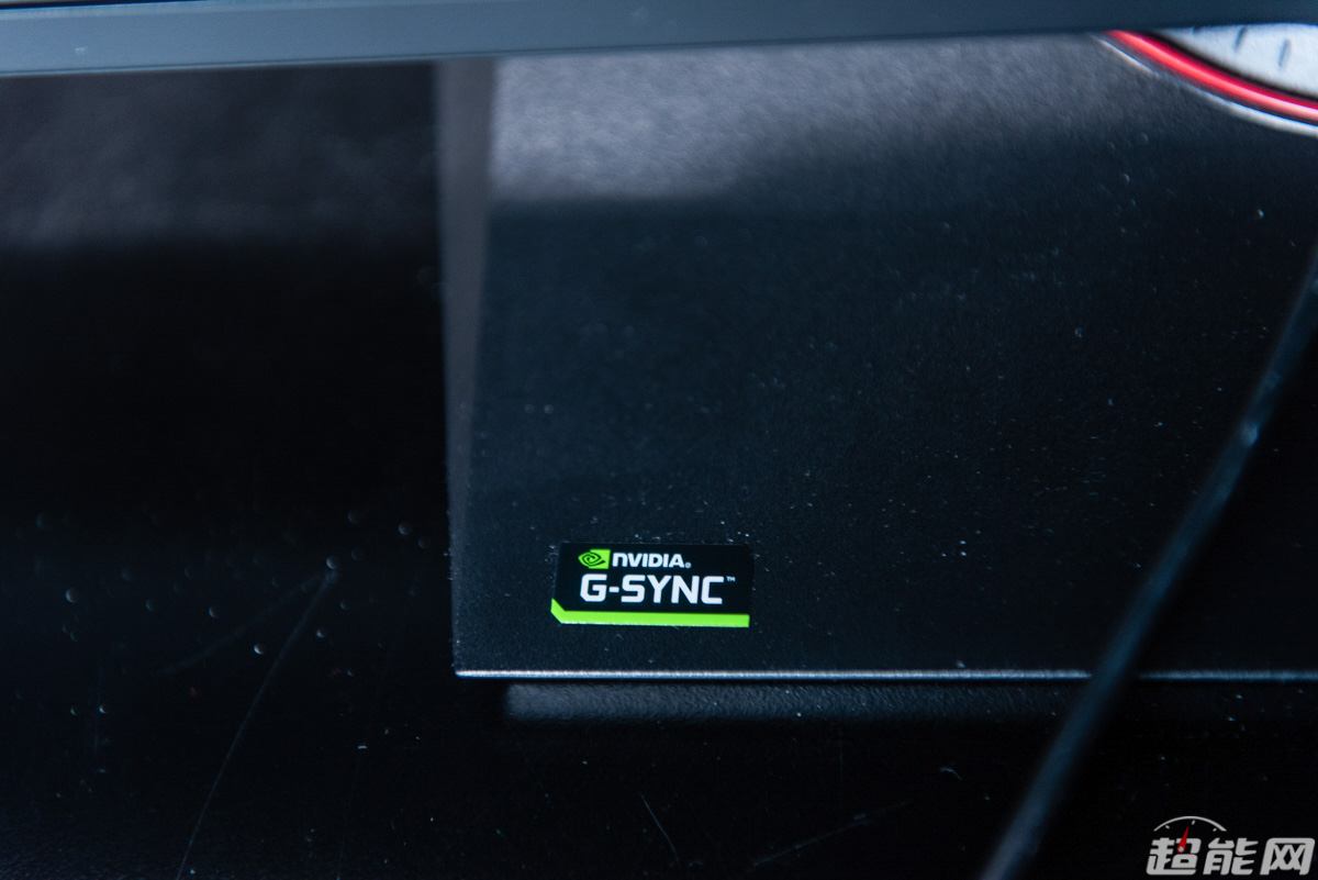

    此外,华硕电竞特工VG279QM电竞显示器也通过了NVIDIA G-Sync Compatible的认证,开启后可以减少画面撕裂。当然,作为华硕的显示器,它也是配备了ELMB(华硕动态影像清晰技术),开启后可以减少运动拖影以及使显示器达至1毫秒MPRT响应时间。

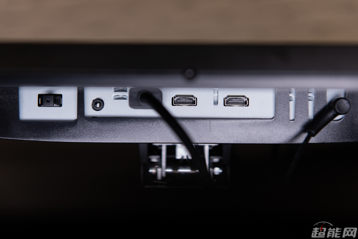

    在接口方面,华硕电竞特工VG279QM电竞显示器拥有2个HDMI 2.0接口、1个DisplayPort 1.2接口以及1个3.5mm耳机插孔。看上去接口好像有点少,但是其实对于这样一个专注于电竞的显示器来说已经是足够用了。

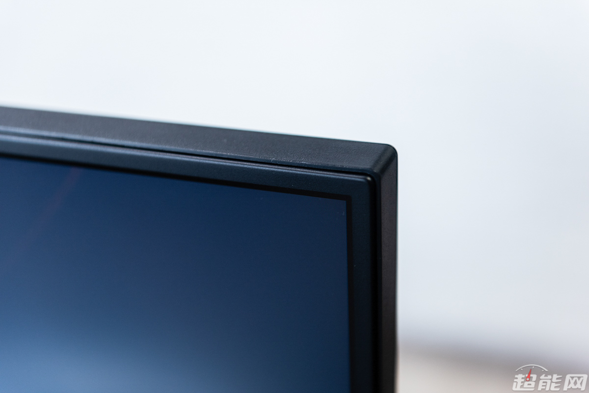

    显示器的正面,上、左、加三边的边框分别为10mm,而下方的则为14mm。作为一个主打电竞显示器,这个边框宽度对于需要专注在某一点上的电竞玩家来说基本上是不会有任何影响。

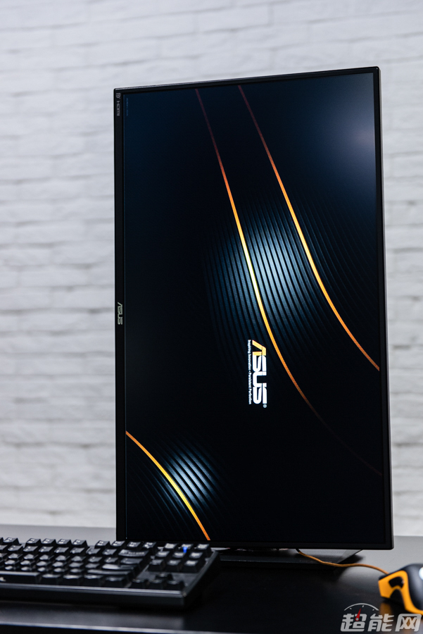

    而华硕电竞特工VG279QM电竞显示器的可调节角度也可以说是在同等规格显示器里数一数二的存在。先不说-5至+33度的俯仰角,单单是那左右各可90度的水平旋转就已经力压大部分显示器了,更别提它可以垂直90度旋转。

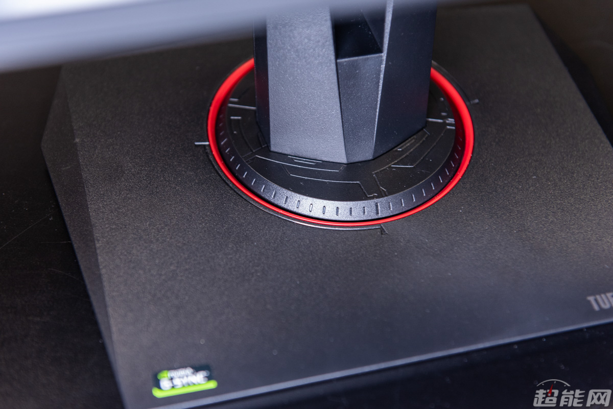

    支架用的是电竞特工系列特有的方形底座以及带有理线功能的支柱。从正面看过去,底座那一圈围绕着支柱的红圈是一个比较好的设计。加入了这一圈红色可以让显示器在正面看不会觉得那么单调以及沉闷。
    支柱有一个不显眼的理线口。玩家在正常情况下看这个理线口,是不会看到后面的开口的,这是因为它的开口开在了稍为下一点的地方,电线需要从下往上的钻出来。这样的设计对于显示器外观也有不少加分,因为这样一来保持了线材的整洁,二来也可以保持显示器的统一黑色观感。

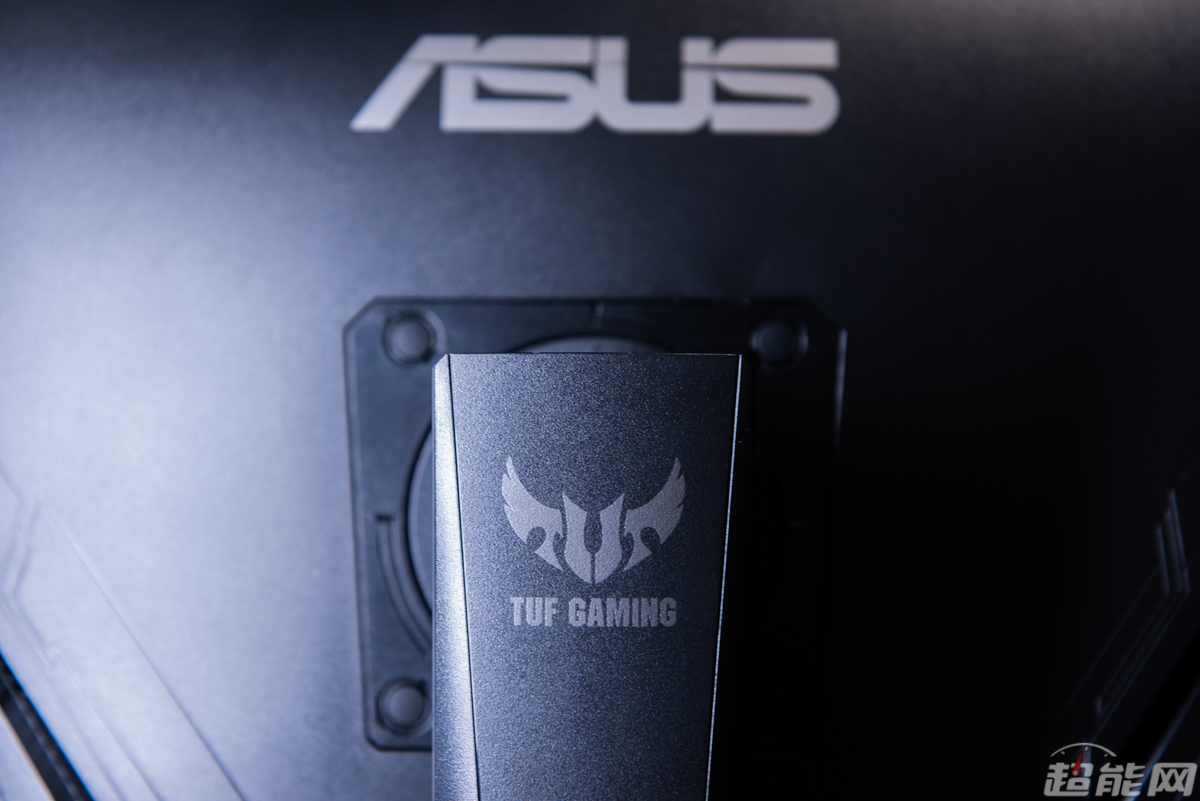

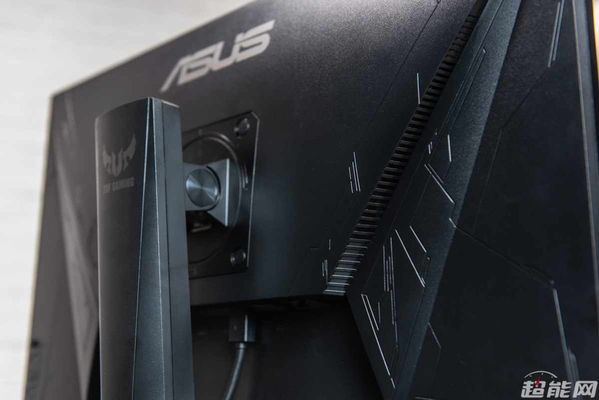

    来到显示器背面,首先可以看到的,是华硕那大大的英文名字ASUS,其次就是TUF GAMING。相比起其他标榜电竞的显示器,华硕电竞特工VG279QM电竞显示器可以说是里面最低调的一个了。

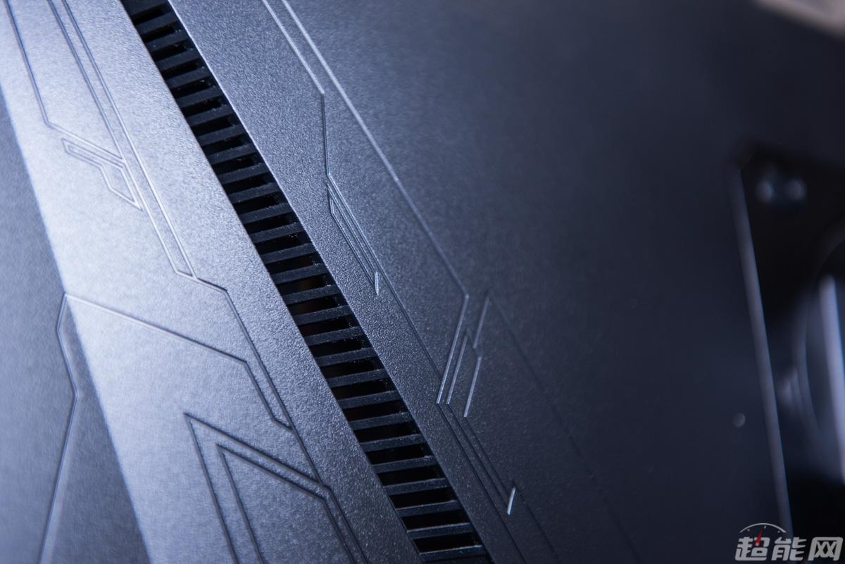

    显示器背面没有太多的夸张线条,最显眼的是两道侧凹进去、隐藏着散热槽的排气孔造型。这样的设计既可以把散热槽藏起来不至于影响外观,也可以在视觉上让人觉得显示器更加宽阔。除此之外,两道散热槽旁边还有一些简单的线条用作衬托。

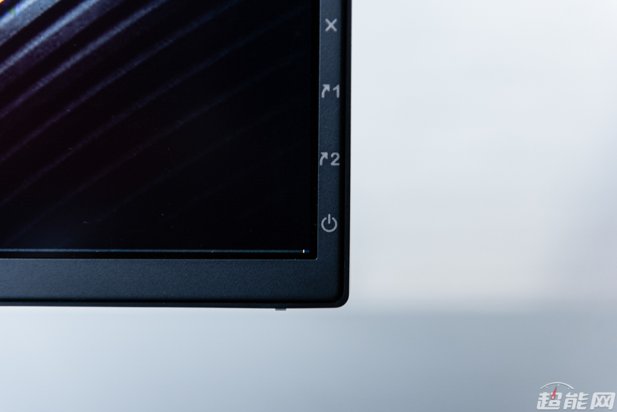

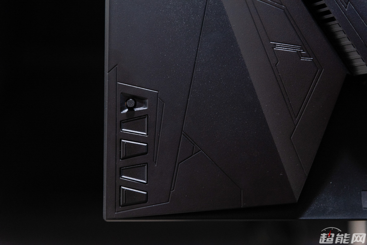

    整个显示器外壳虽然是塑料材质,但是摸上手却不会让人有一种“这很廉价”的感觉。其原因很大一部分在于背后的OSD操纵按钮。当按下去的时候,这几个按钮的反馈不是那种很空洞的嗄哒声音,而是会让人觉得有点结实的感觉。
    说到OSD,华硕电竞特工VG279QM电竞显示器的各项功能都是透过这4个相反方向来排列的按功能钮以及那个5向游戏杆来实现的。除了最下面的开关按钮,和最上面的消除按钮外,中间那两个按钮分别是Game Plus和Game Visual。

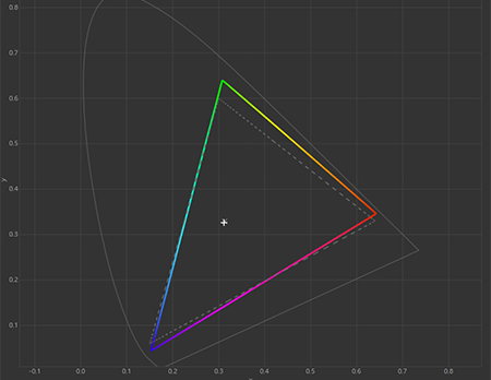

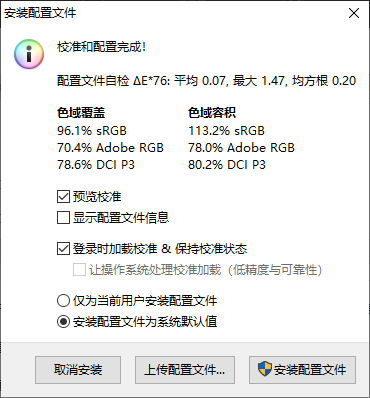

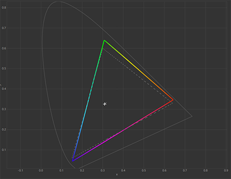

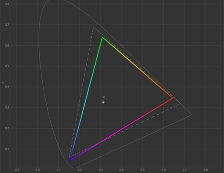

    在这个客观素质测试里面,我们将显示器恢复出厂设置,采用i1 DisplayPro Plus校色仪以及DisplayCAL软件进行屏幕色彩的测量。没错,我们购置了一个升级版的校色仪。
    左图为sRGB,右图为DCI-P3
    作为一个使用IPS面板的显示器,华硕电竞特工VG279QM电竞显示器的色彩不可谓不错。色域覆盖达到了96.7% sRGB,71.0% Adobe RGB及79.13.2% DCI-P3,色域容积则为114.0% sRGB,78.5% Adobe RGB及80.8% DCI-P3。基本上也符合厂家宣称的色彩水平。

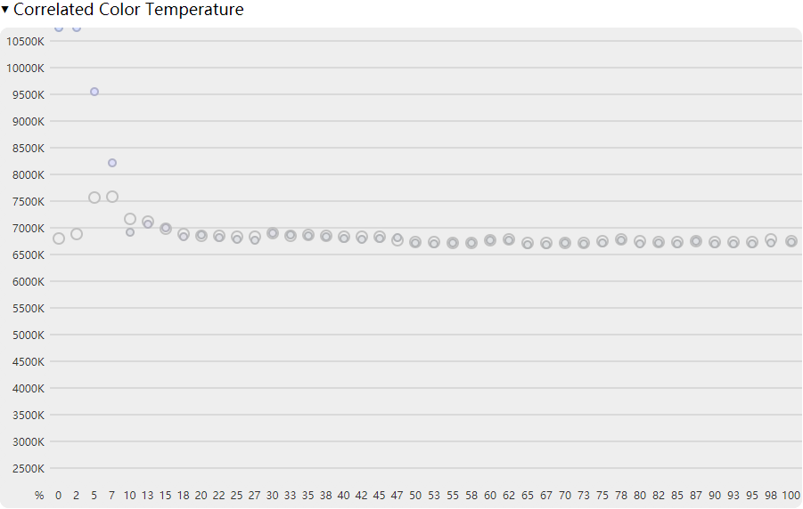

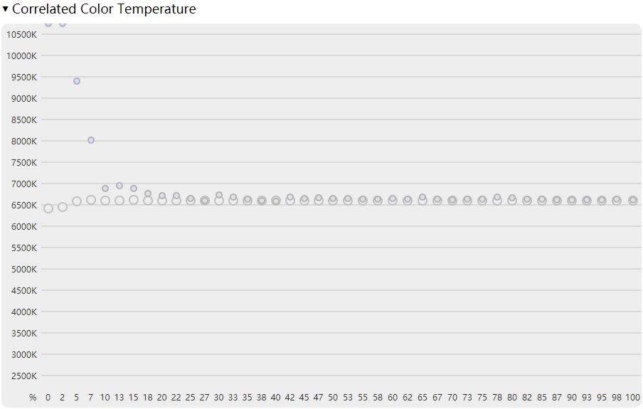

    默认设置下的色温为6600K,可以说是十分接近标准的6500K了。因此即便是在默认出厂设置下使用,玩家也不会觉得颜色太黄或者太蓝。
    至于色差方面,在恢复出厂设置后,华硕电竞特工VG279QM电竞显示器的平均ΔE为2.12,99%百分位数则为6.13。这对于一部主打电竞为目标的显示器来说已经是比较不错的成绩了。

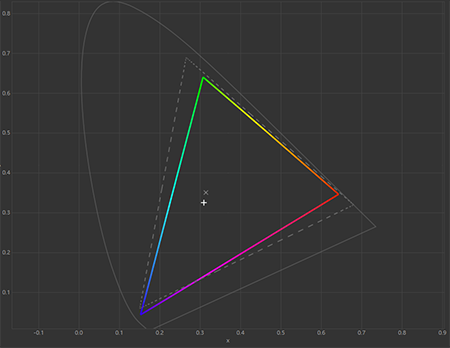

    调较后色彩及色差
    在这个项目中,我们会以100 cd/m2为标准,把RGB调较至较佳水平。
    左图为sRGB,右图为DCI-P3
    而在调较后,可以看得出来,对比起调较前的结果并没有很多差别,色域覆盖都有极小范围的提升,而色域容积则非常轻微的下跌了,两者的结果都在误差范围之内。
    至于平均色差ΔE则为0.21,而99%百分位数为0.92。
