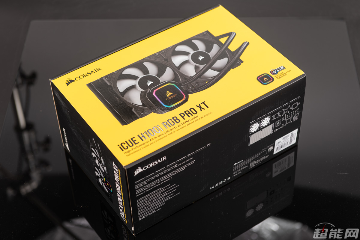

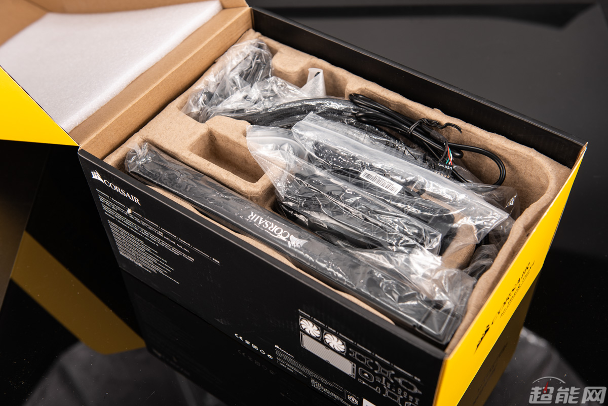

    它的包装很符合海盗船一贯的黑黄风格。打开包装,可以看到里面的水冷主体、两个风扇、安装螺丝、安装扣具、保修卡、说明书以及用于连接水冷头和主板的USB线。

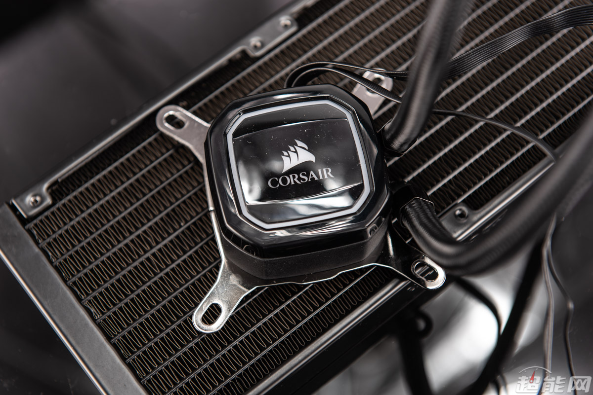

    再来看看本体。在冷排左右两个侧面都可以看到大大的海盗船标志。其拥有27mm的标准厚度,整体277mm的长度也是在普通的240mm冷排内,左右两侧的水室也没有说特别的加长。

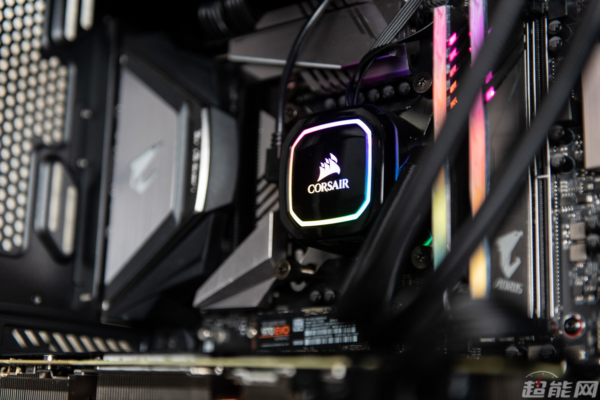

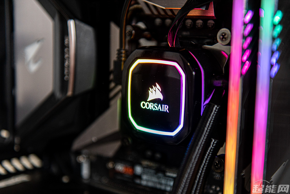

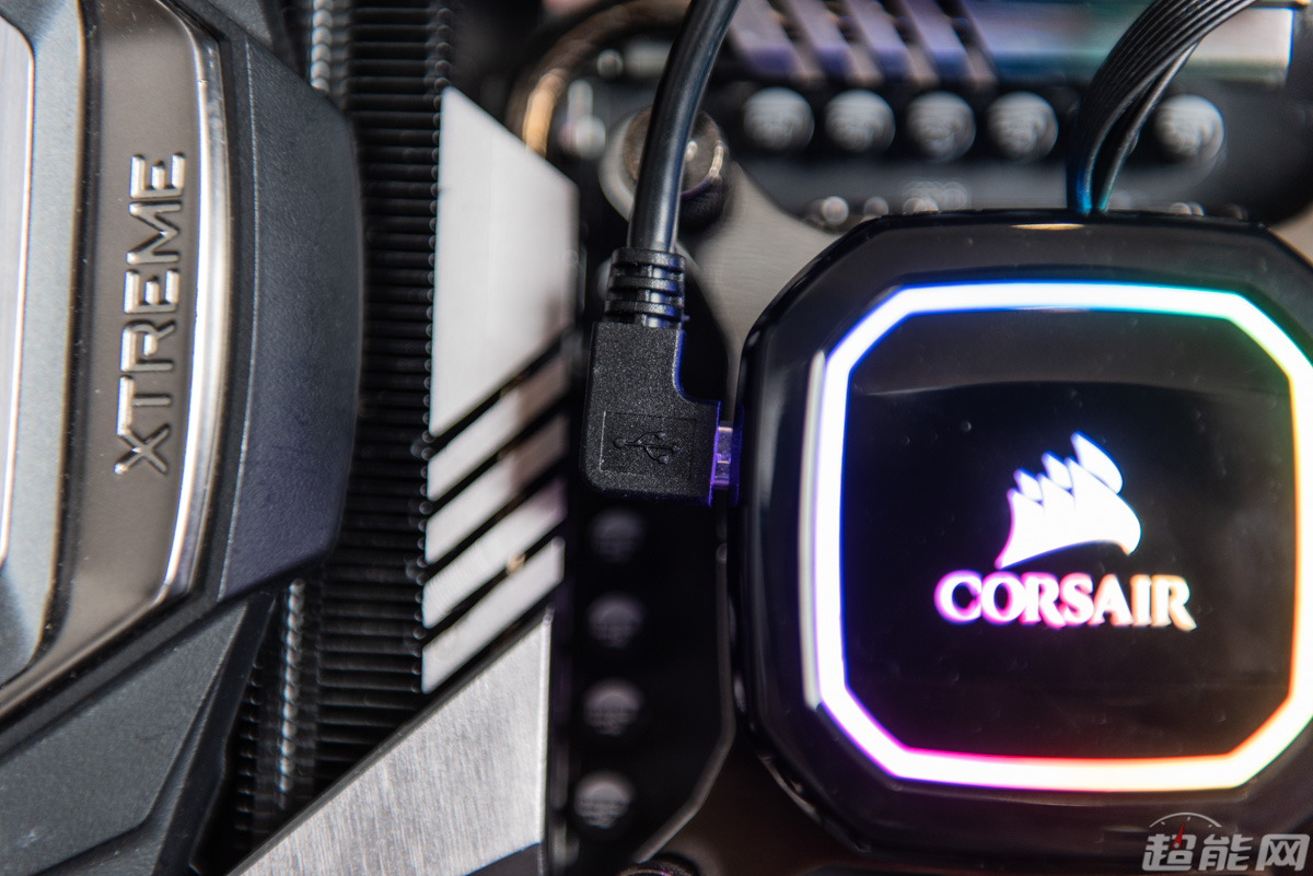

    来到这个类正方形的水冷头,可以看到顶端有一圈的RGB透光片,下面是16个独立的LED灯珠,其中海盗船标志下方4个,周边12个。
    海盗船iCUE H100i RGB PRO XT的 水冷头直径约为60mm,也是延续了这个系列一贯的尺寸大小,这也是其兼容性不错的原因之一。虽然说水冷头越大那么散热能力也会越好,但是尺寸的增加是以兼容性为代价的,如果水冷头太大也会让它和其他部件打架。
    水冷头总共有5根线材,其中两条用于接驳风扇的4P线、一条外接SATA电源线以及一条用于插主板上的3P线。由于海盗船iCUE H100i RGB PRO XT基本上是以iCUE软件来调节的,所以这条3P线的用途基本上为0,笔者想到的最主要的用途就是让主板“知道”CPU上面是有散热器的,避免因为没有线插在CPU FAN上而开不了机的尴尬。

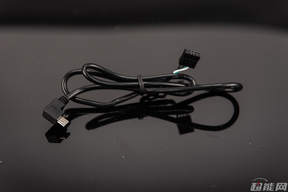

    而剩下的一条则是连接到主板上的USB连接线。就是通过这条线让玩家可以直接从iCUE里调整散热器的转速等参数。

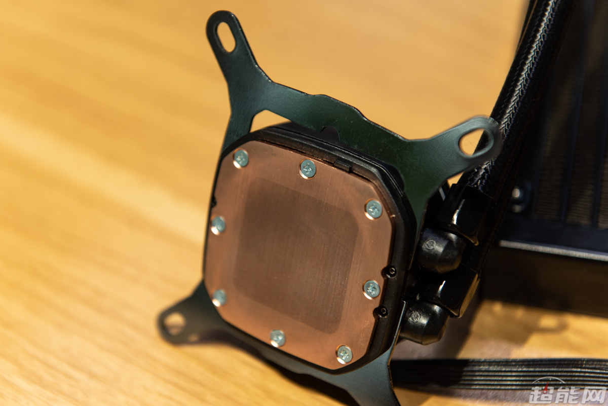

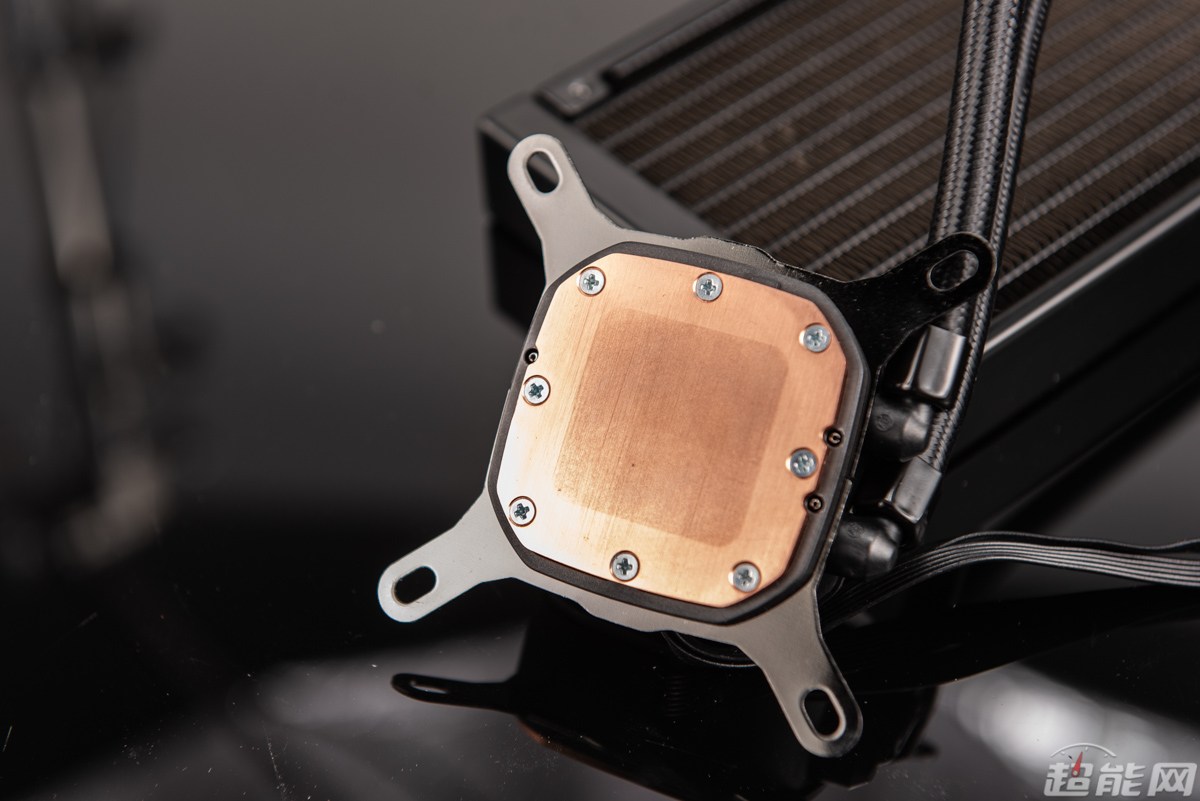

    来到底部,可以看到其纯铜底座比起旧款的H100i PRO是大一点的,形状也从圆形变成了差不多占据整个底部的类正方形。对比旧款,iCUE H100i RGB PRO XT的散热效能应该是会有所提升的。
    另外一个改变了的地方就是水冷头的安装方式。旧款H100i PRO的固定支架是直接卡在底部的4个突出点上然后旋转来固定的,而iCUE H100i RGB PRO XT的固定支架则是分为两片,各自卡在底部左右两边。这样的改变据海盗船官方所说也是为了提升散热效能。

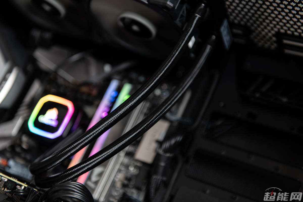

    海盗船iCUE H100i RGB PRO XT那橡胶材质的水管其长度约为362mm。由于240水冷的尺寸使得其有机会被用于小型itx机箱,而众所周知小型itx机箱的空间是多么有限,很多时候如果装水冷的话水管都需要被扭曲至尽,因此一根长度足够并且柔软性较佳的水管会是最好的选择。而海盗船iCUE H100i RGB PRO XT的水管基本上符合这两个条件,在扭曲时明显感觉到管子是比较软的。

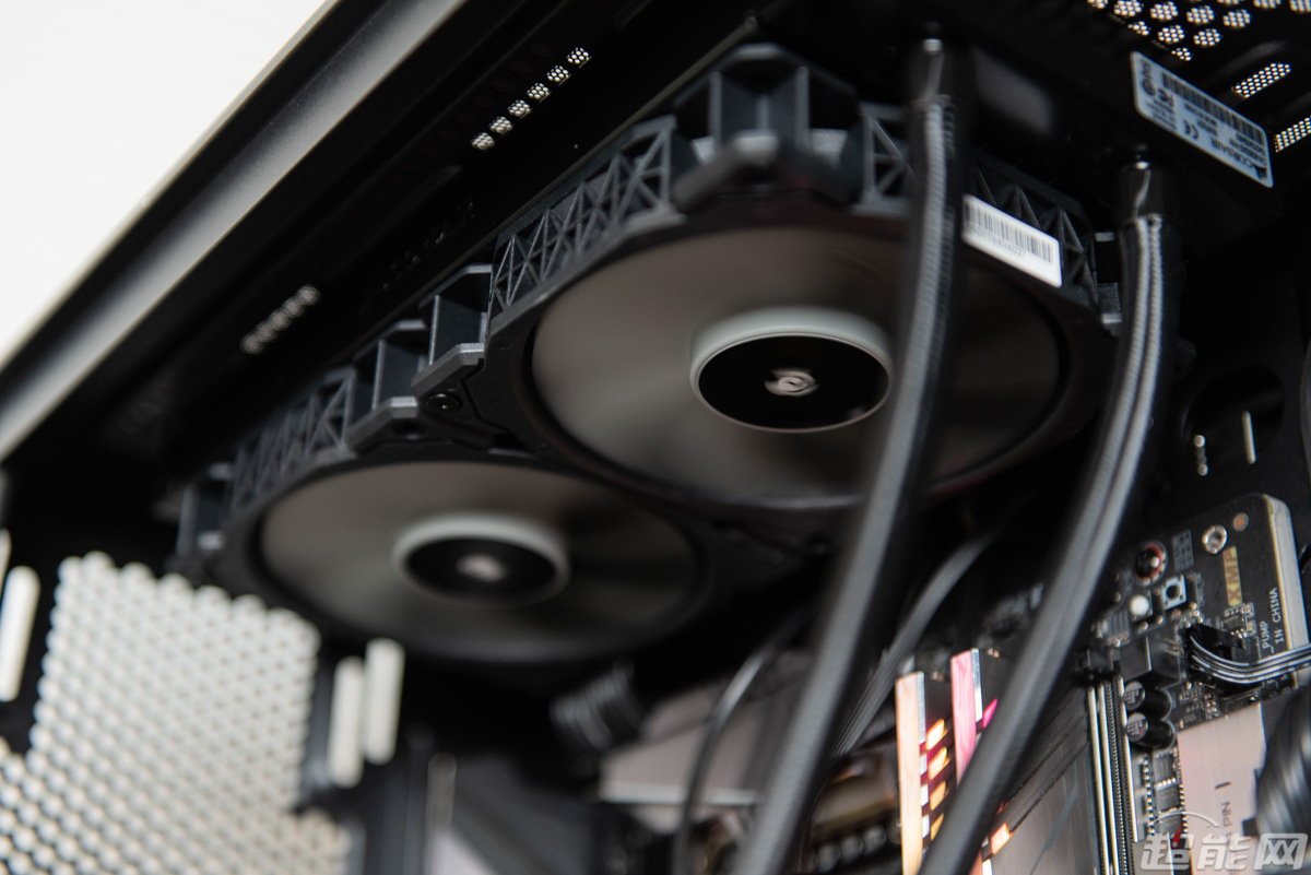

    来到了风扇部分,海盗船iCUE H100i RGB PRO XT配备的是两把转速为400至2400 RPM、最大风压4.2mm-H2O、最大风量为75 CFM的ML 120风扇。由于是软件控制,因此两把风扇是可以完全停转的。

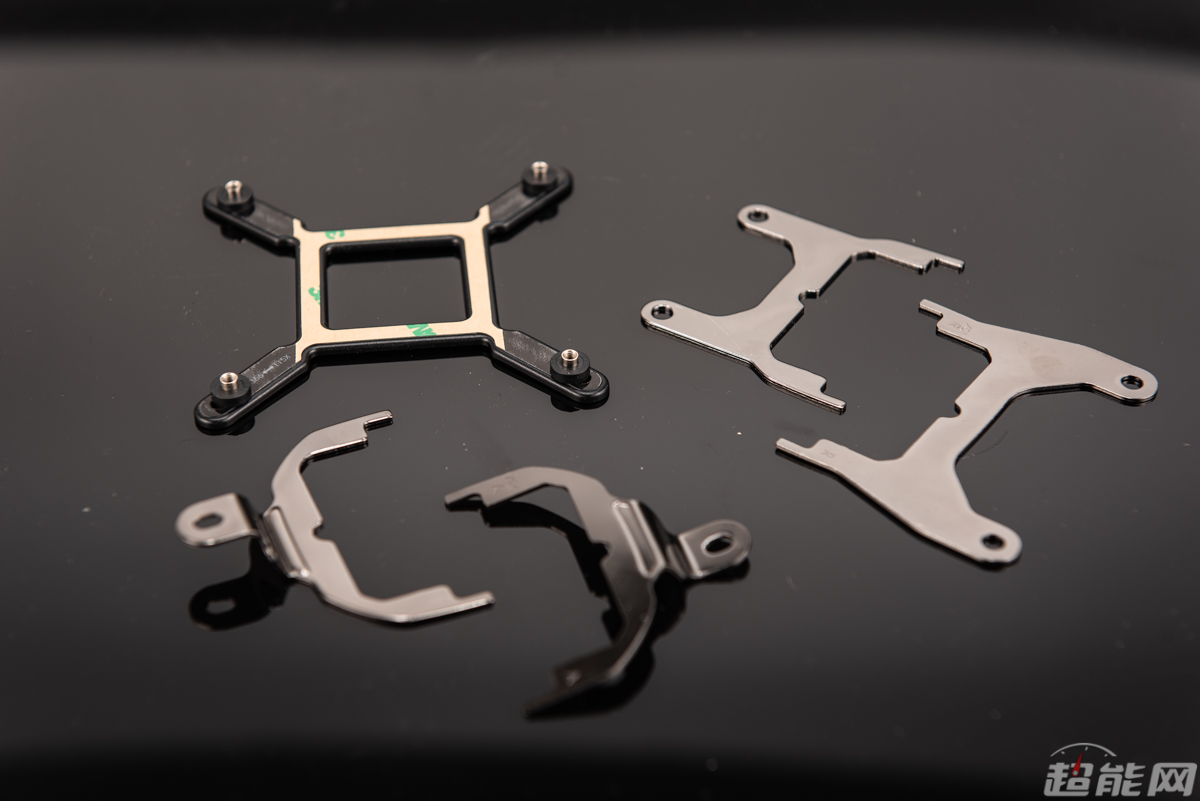

    笔者选择了以海盗船的678C机箱来测试iCUE H100i RGB PRO XT。在安装过程中,笔者发现的一个可以改进的地方,是卡在两边的固定支架需要较大的力气才可以拆出来,而且支架较薄,按久了手会有点痛。不过由于原生安装在上面的是Intel的支架,有位置可以借力,所以问题不是很大。
    下面是Intel及AMD共3种扣具的样子。
    除此之外整个水冷头的安装都是比较便捷的。在Intel这边,只需要将背板以螺丝固定,把水冷头在上面扣好,然后锁上手拧螺丝即可。
    至于AMD的平台,把扣子穿过固定支架以手拧螺丝锁上一点,然后把扣子扣在AMD主板自带的扣具上,再把手拧螺丝锁紧即可完事。由于水冷头体积不大,因此并不需要担心其会影响其他部件。

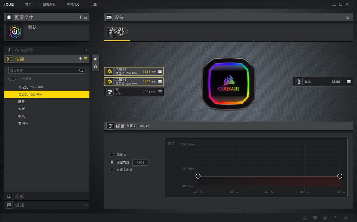

    而在iCUE H100i RGB PRO XT上,玩家可以通过这个软件来选择想要的风扇以及水泵模式。笔者觉得比较有趣的是这个软件的不同模式其实是可以组合起来一起用的,例如水泵以极限模式的转速来运行、第一个风扇以零RPM来转、第二个风扇以静音模式来运行都是可以的。而如果不满意的话还可以自定义转速,不过自定义的操作比较繁琐。
    有几点需要注意的是,第一透过iCUE来调整参数的话不是立即生效的,而是需要等待4至5秒左右的时间。另外一点是,界面右方的温度是水冷液的温度,并不是CPU的实际温度,因此如果想知道确切的CPU温度还需要另的监控软件来看。

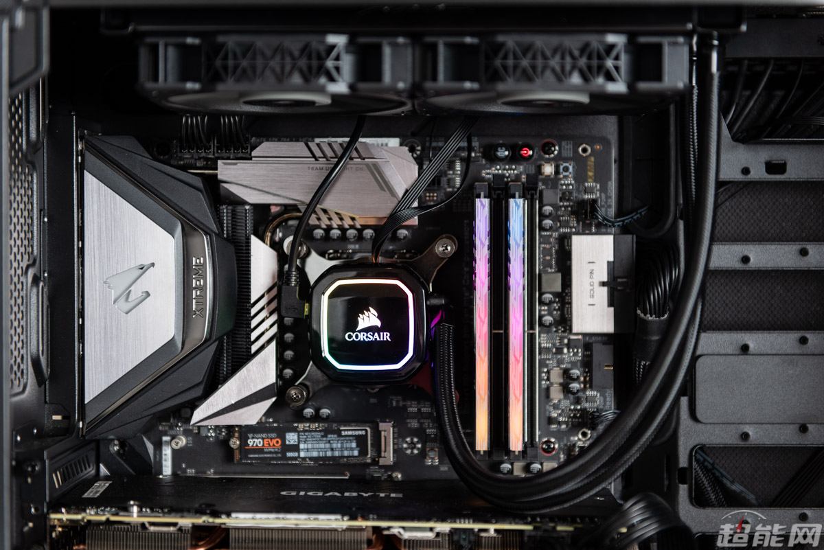

    这次海盗船iCUE H100i RGB PRO XT要压的是Intel的Core i7-9700K。为了得到最准确的结果,笔者会进入BIOS去手动固定CPU电压来限定它的功耗,分别为以1.23V上4.7GHz以及1.3V上5GHz。在测试时,室温为25度左右,机箱会放在桌子上,机箱内置两把140mm前置进气风扇,转速限制在650 RPM。

    在满载的时候,测试时使用的模式为静音、均衡以及极限。在Core i7-9700K以4.7GHz的频率来满载的时候,在静音模式下温度为64度、在均衡模式下其平均温度为60度,而在极限模式下则为57度。而在5GHz的情况下, 静音模式下温度为81度、在均衡模式下其平均温度为77度,而在极限模式下则为74度。
    可以看到极限模式的风扇全速运转的确是会有进一步降温的作用,但是不论是在4.7GHz还是5GHz之下都不是很明显,最多只有3度左右的降温。而且在极限模式下,风扇的声音会很大,基本上是到了不可忽略的地步。
    整体来说,不论是在哪个模式下,海盗船iCUE H100i RGB PRO XT都可以很好地压制这个Core i7-9700K的温度。最让笔者意外的是静音模式,因为在这个模式下温度既不会很高,噪音也控制得很好。

    如果玩家是觉得静音还不够安静的话,那么iCUE还可以允许玩家自定义想要的转速,例如笔者就定了两个,一个是固定1000 RPM的,另一个则是最高70%转速的。而在固定1000 RPM的情况下,Core i7-9700K在5GHz满载时,平均温度为93度,不至于会撞温度墙。如果玩家觉得太热的话,那还可以设成1100 RPM、1200 RPM等。
