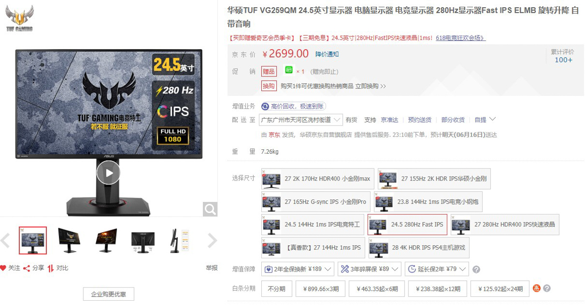

    华硕 电竞特工 VG259QM ¥2699(传送门在此
    刷新率高达280Hz的VG259QM的出现可以说是打破了电竞玩家必须买TN显示器的局面,给玩家提供了多一个选择。因为用了友达的Fast-IPS面板,最快1ms的GTG响应速度以及拖影比起一般的IPS显示器要好不少的。再加上这个级别的IPS面板色彩、可视角度等往往比起TN面板都好,因此如果玩家是想在不牺牲色彩的情况下仍然获得良好的电竞体验的话,那华硕的这款VG259QM会是一款不错的选择。

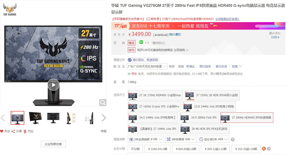

    华硕 电竞特工 VG279QM ¥3499(传送门在此
    有的玩家可能会觉得24.5寸的显示器太小,但是依然想要240Hz以上的刷新率,那么同样是用Fast-IPS面板,最快1ms GTG响应时间的VG279QM可以算是很合适的选择了。得益于华硕对于这款显示器的调校,在出厂时其拖影水平就非常不错,再加上开启ELMB的话可以给玩家一个很流畅的体验。

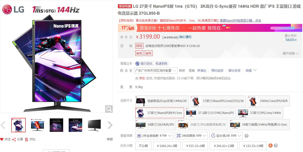

    LG 27GL850-B ¥3199(传送门在此
    LG的Nano IPS面板一直都以其出众的色彩而著名。而27GL850-B也是如此,其最高98%的DCI-P3色域在游戏显示器里也是凤毛麟角的存在,再加上2K 144Hz刷新率,对于同时追求极致色彩以及游戏表现的玩家来说是不可多得的恩物。

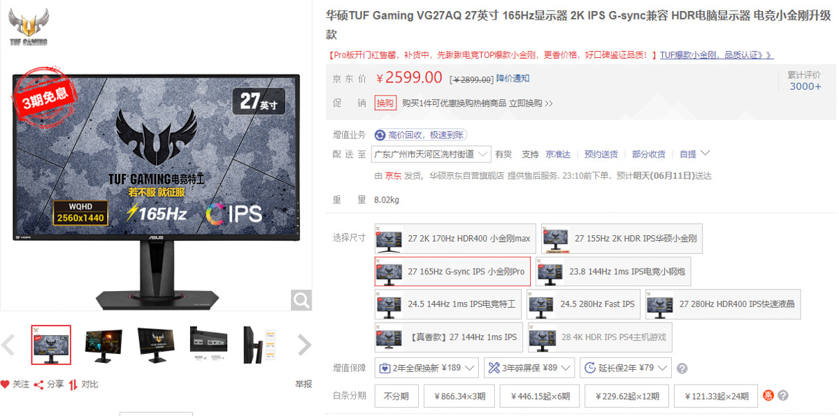

    华硕 电竞特工 VG27AQ ¥2599(传送门在此
    电竞特工系列一直都是以主流玩家为目标对像,而其中VG27AQ就是一款性价比颇高的显示器。它的刷新率最高可达165Hz,比起小金刚一般的144Hz还要高一点,再加上其接近100%的sRGB色域可以给玩家带来整体上更佳的游戏视觉体验,可以说是非常有竞争力了。

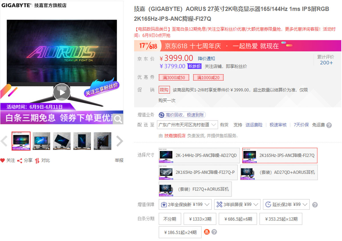

    技嘉 AORUS FI27Q ¥3999(传送门在此
    FI27Q用的是口碑非常好的K7B面板,所以其色域是比较优秀的,实测下来93%左右的DCI-P3色域验,无论是打游戏还是看电影都可以给玩家不错的视觉体验。

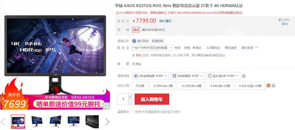

    华硕 玩家国度XG27UQ ¥7799(传送门在此
    作为第一批用上DSC技术的4K显示器,XG27UQ的性能表现在目前同规格4K显示器中是差不多是属于顶端的了。它可以在用单DP线实现无损画质输出之余,还可以同时启用动态刷新率以及HDR,并且可以做到4K 144Hz刷新率,这对于4K玩家来说是一个福音,既不用担心双线的高输入延迟也不用担心单线输入在色彩上会有损失。

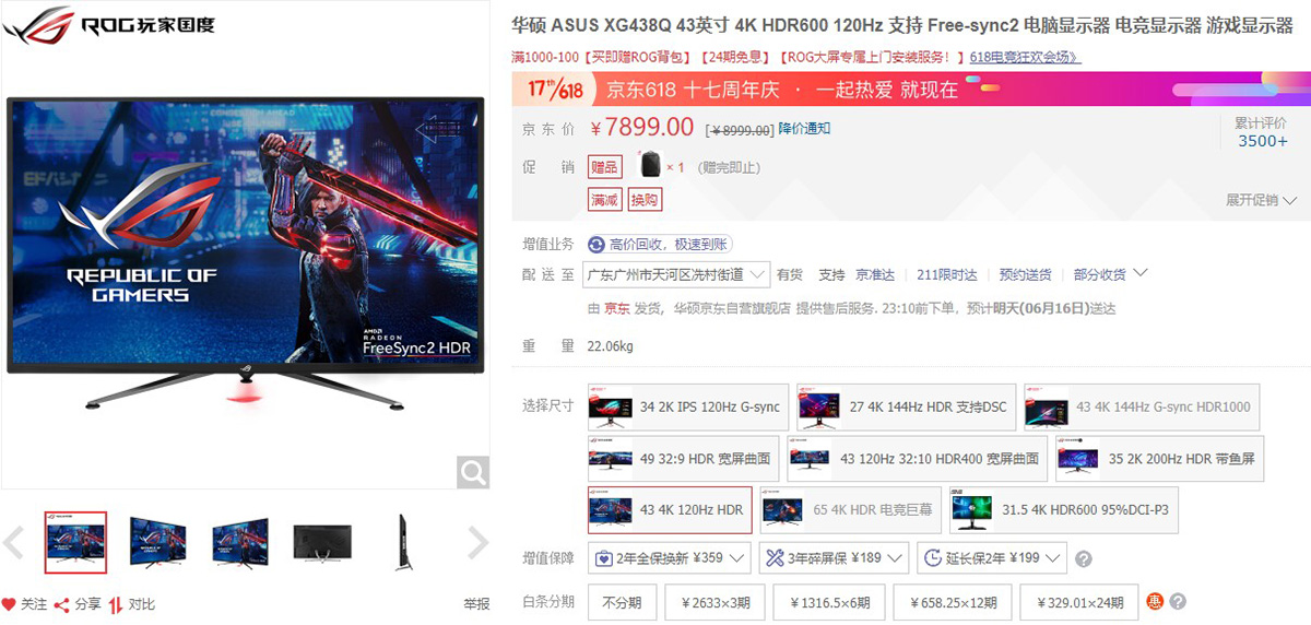

    华硕 玩家国度 XG438Q ¥7899(传送门在此
    XG438Q作为一款4K 120Hz刷新率并且支持Free-Sync 2的43寸显示器,其规格足以让玩家沉浸在大屏游戏的体验里面。加上90% DCI-P3色域覆盖,玩家用它来看电影甚至可以获得那么一点点的家庭影院的效果。
