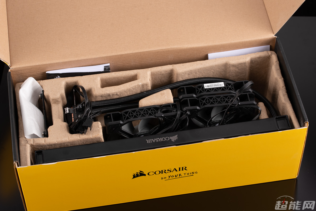

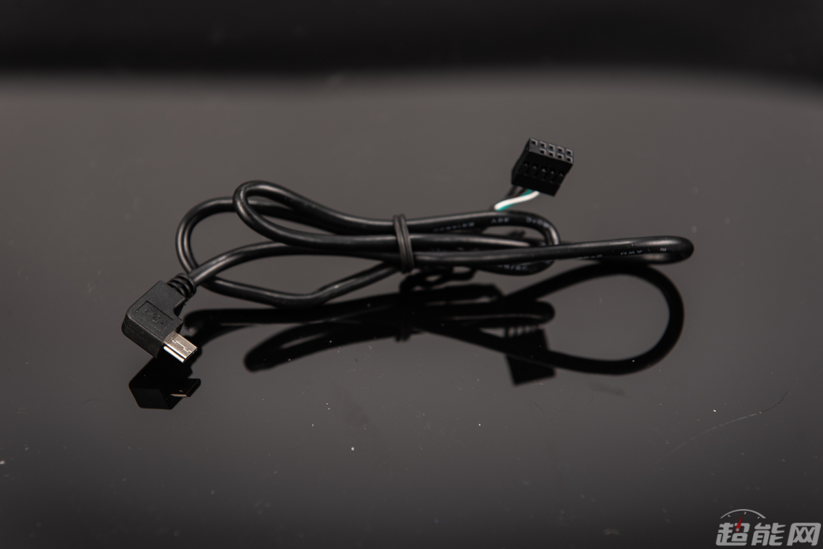

    海盗iCUE H150i RGB PRO XT的包装很符合海盗船一贯的黑黄风格。打开包装,可以看到里面的水冷主体、三个风扇、安装螺丝、安装扣具、保修卡、说明书以及用于连接水冷头和主板的USB线,最后的这个也是其可以被iCUE调整的关键。

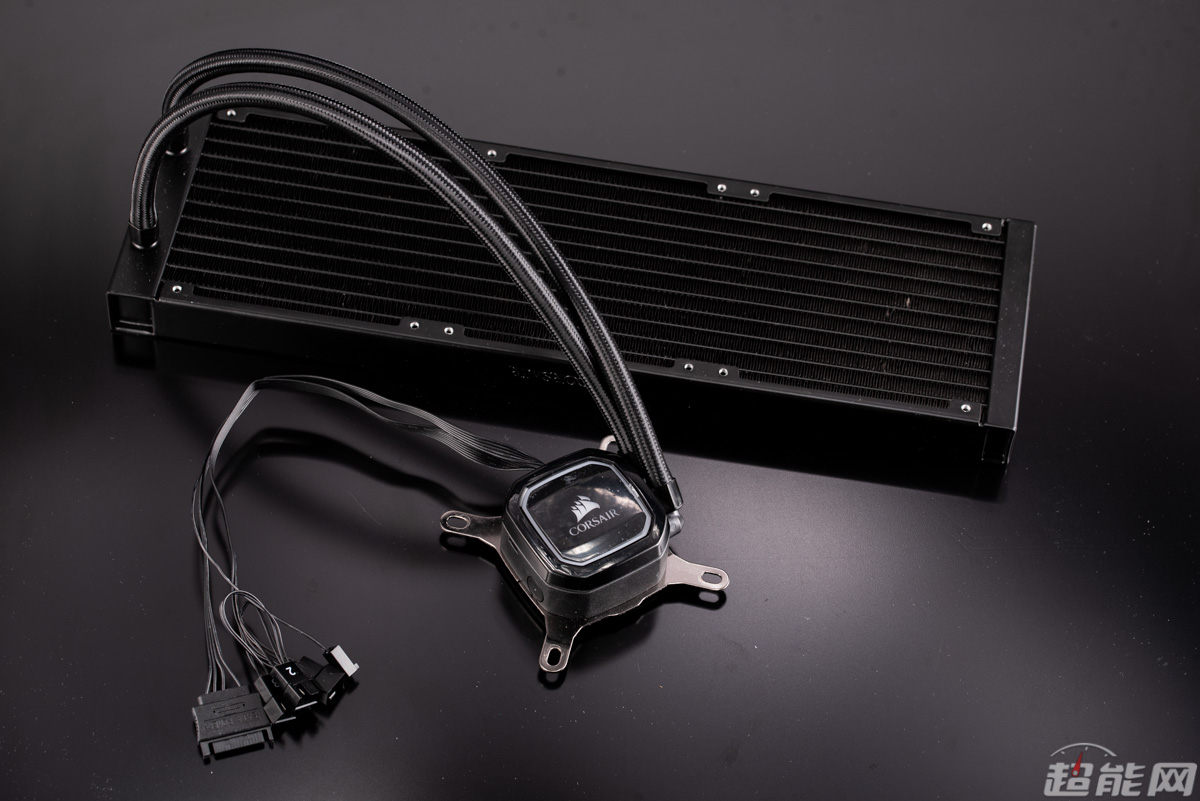

    我们先来看看冷排。海盗iCUE H150i RGB PRO XT的冷排为一般的厚度,为27mm,长度则是397mm。左右两边的水箱并没有特别加长,因此一般支持360水冷的机箱都可以装得下这款水冷。冷排左右各有一个海盗船的LOGO,除此之外并无其他东西。

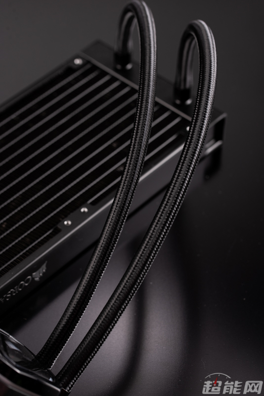

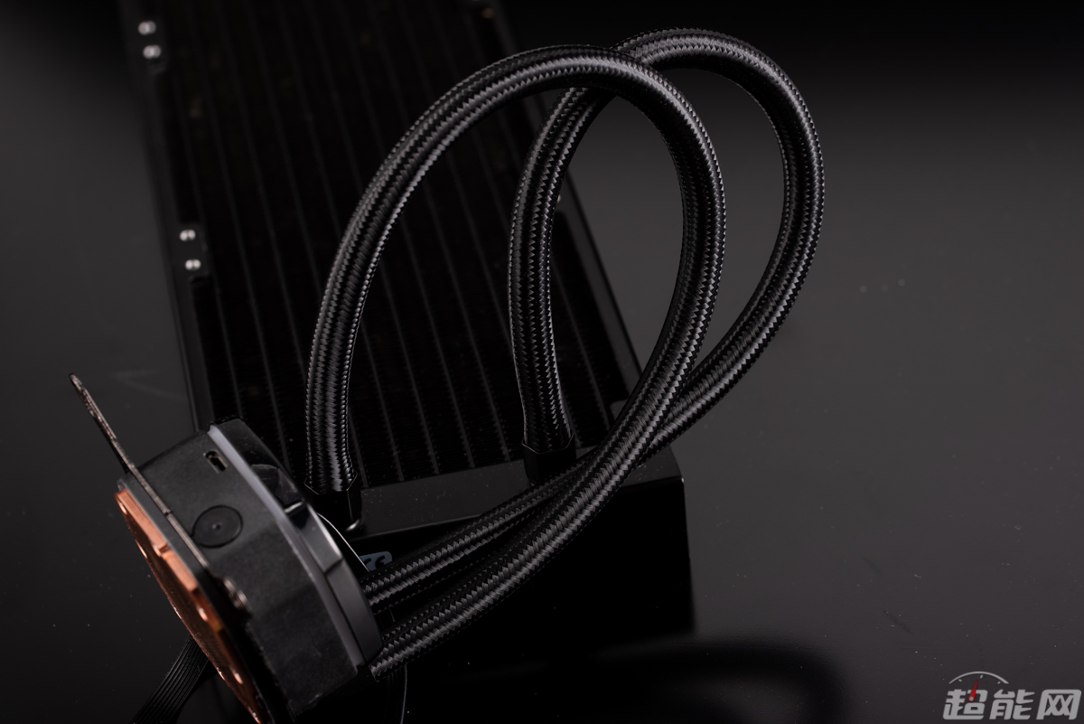

    橡胶材质的水管长度约为360mm,柔软度非常高。这对于装机来说是非常友好的,这意味着玩家在安装时可以有更多的自由度,对于机箱的选择也可以有更多。而柔软度高的水管也可以让玩家在扭曲的时候更加安心(笑)。

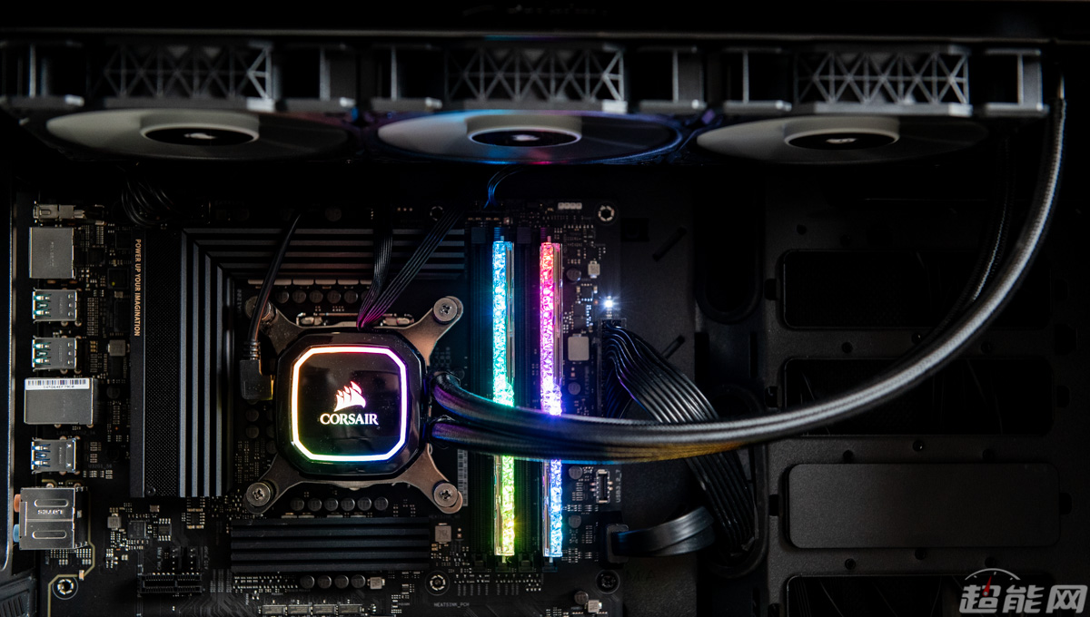

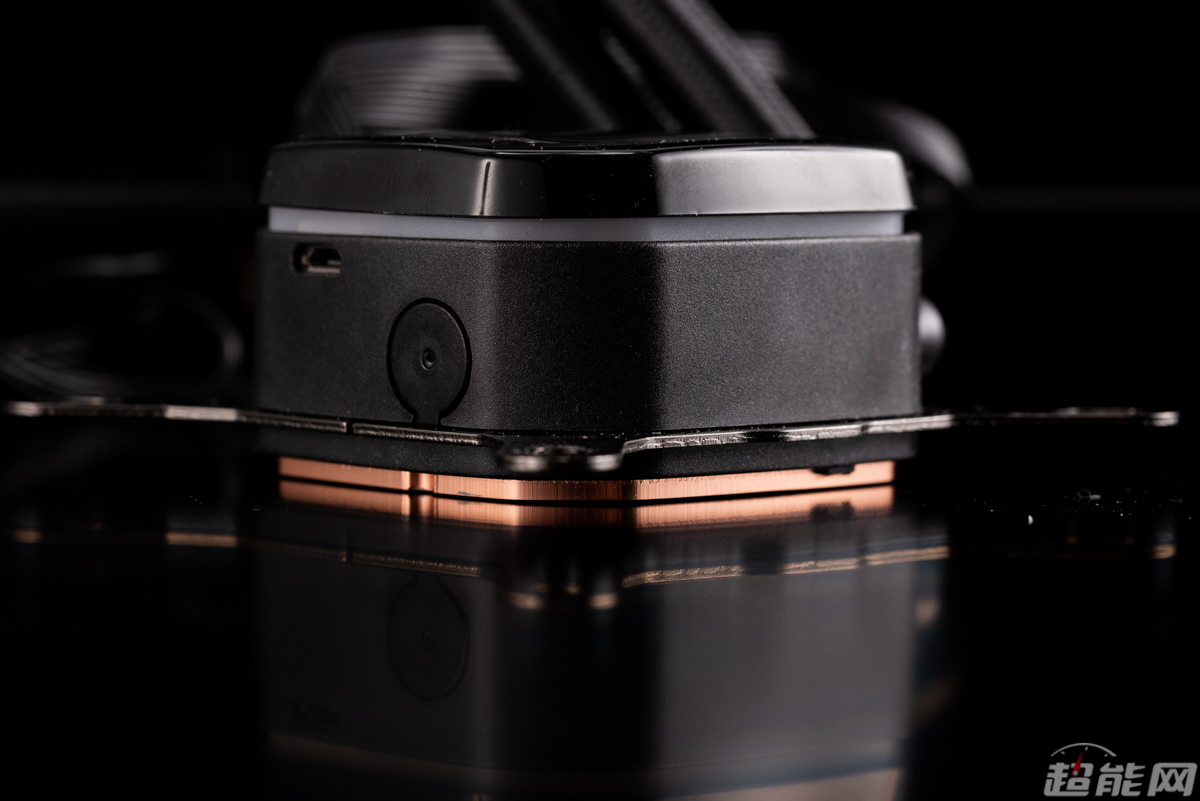

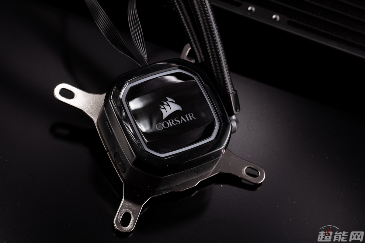

    来到这个类正方形的水冷头,可以看到顶端有一圈的RGB透光片,下面是16个独立的LED灯珠,其中海盗船标志下方4个,周边12个。
    海盗船iCUE H150i RGB PRO XT的 水冷头直径约为60mm,也是延续了这个系列一贯的尺寸大小,这也是其兼容性不错的原因之一。虽然说水冷头越大那么散热能力也会越好,但是尺寸的增加是以兼容性为代价的,如果水冷头太大也会让它和其他部件打架。

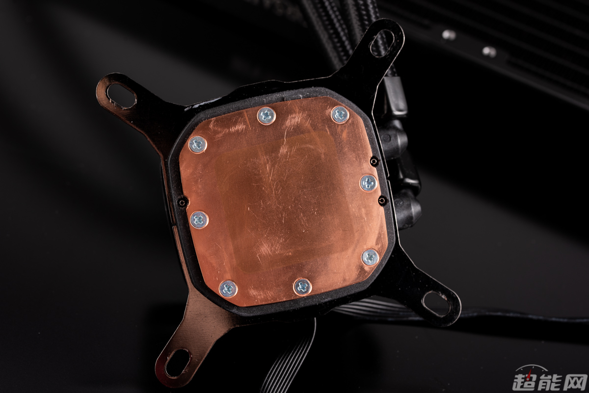

    翻到冷头底部,这里是其中一个可以海盗船iCUE H150i RGB PRO XT比起老款要有改进的地方。它的纯铜底座比起旧款的H150i PRO是大一点的,形状也从圆形变成了差不多占据整个底部的类正方形。对比旧款,新款由于加大了散热底座的面积,因此散热效能应该是会有所提升的。

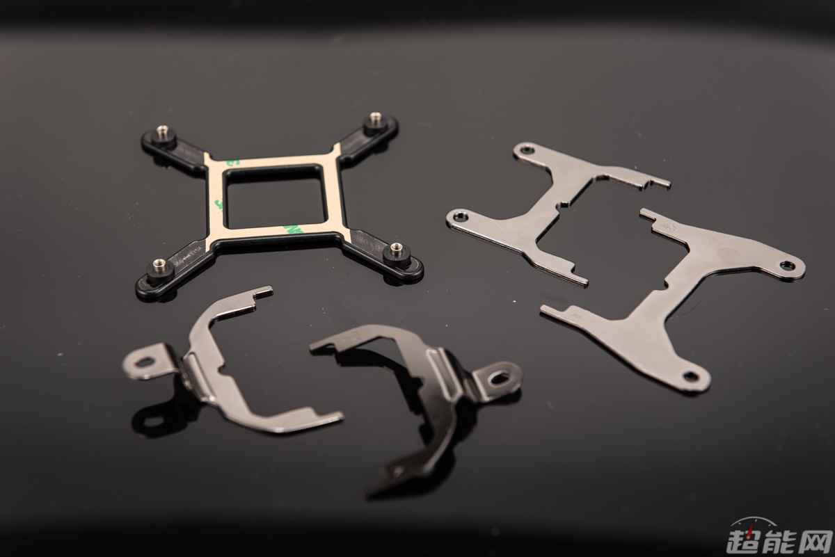

    另外一点水冷头改进了的地方,是它的安装方式。旧款H150i PRO的固定支架是直接卡在底部的4个突出点上然后旋转来固定的,而iCUE H150i RGB PRO XT的固定支架则是分为两片,各自卡在底部左右两边。这样的改变据海盗船官方所说也是为了提升散热效能。

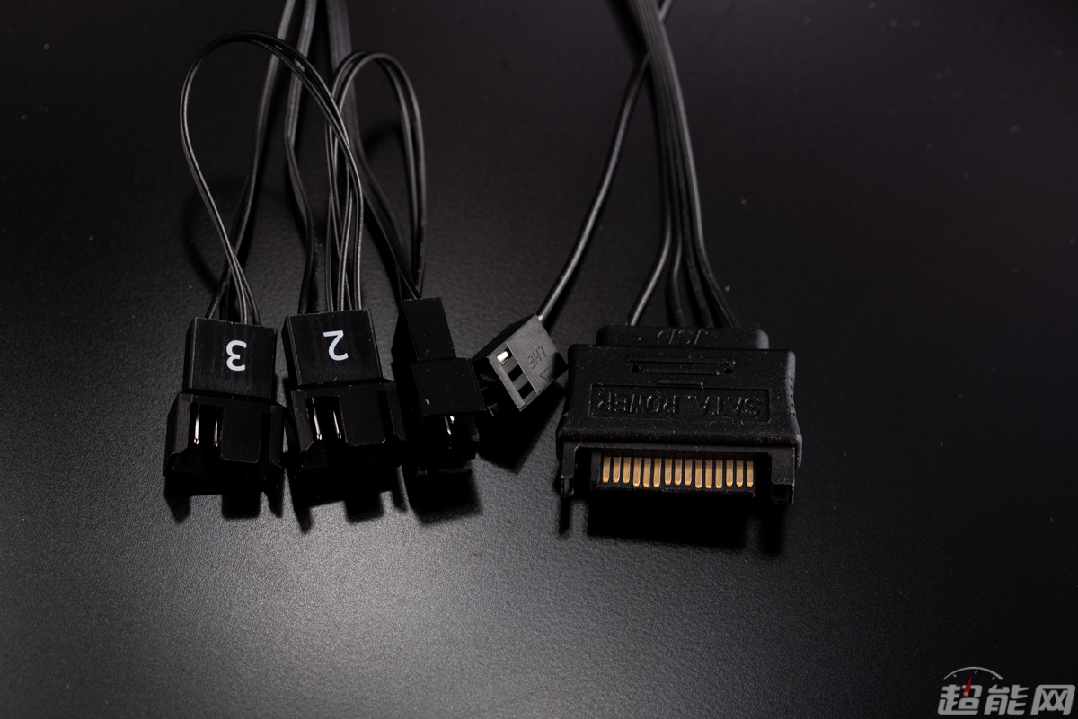

    水冷头上面有总共5条线,分别是3条接风扇的4P接口、1条SATA电源线以及1条用来插到主板上的3P线。这条3P线最主要的作用是让主板知道CPU上面是有东西压着来散热的,因为有的主板如果没有接CPU风扇接口的话是开不了机的。

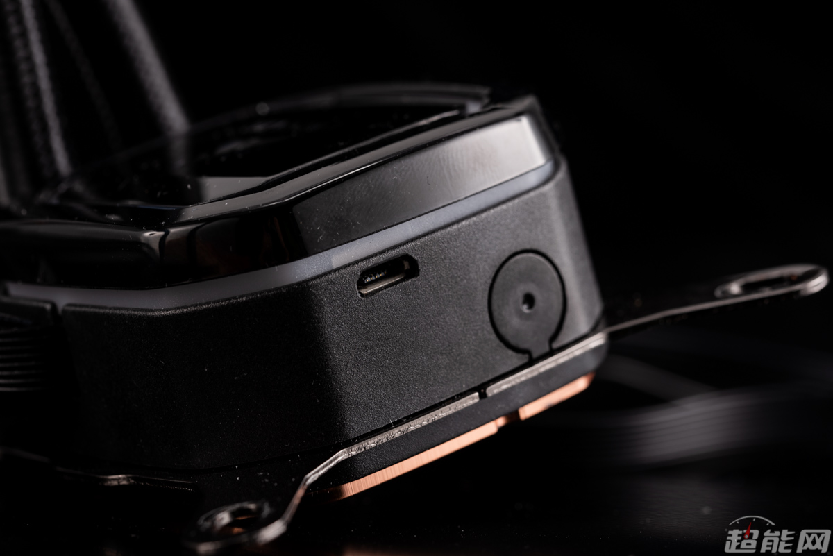

    剩下的这个接口就是用来接那根冷头和主板的之间的连接线,就是通过这条线让玩家可以直接从iCUE里调整散热器的转速等参数。

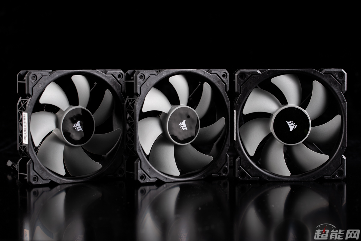

    iCUE H150i RGB PRO XT的风扇用的是海盗船的ML 120磁悬浮风扇,不过是无RGB版本。
    最右边的为sTR4扣具
    除了这些之外,这次海盗船iCUE H150i RGB PRO XT还附送了一个AMD的sTR4固定支架,这在旧款H150i PRO上是需要额外向客服申请的。如果玩家想用这个水冷来压线程撕裂者处理器的话就不用自己去找扣具了。当然了,360水冷也是可以完全压住这种级别的怪物的。

    由于这次测试的Intel的平台,因此不用更换水冷头上的固定支架。不过对于AM4以及sTR4的玩家来说,要拆下这两片固定支架还是需要一定的力气,因为后两者并没有像Intel的固定支架一样有可以借力的位置。
    除此之外,整个安装过程也是比较轻松的,Intel平台只要用螺丝把安装背板固定,把水冷头以手拧螺丝锁好就可以了。至于AMD的平台,把扣子穿过固定支架以手拧螺丝锁上一点,然后把扣子扣在AMD主板自带的扣具上,再把手拧螺丝锁紧即可完事。
    下面是Intel及AMD共3种扣具的样子。

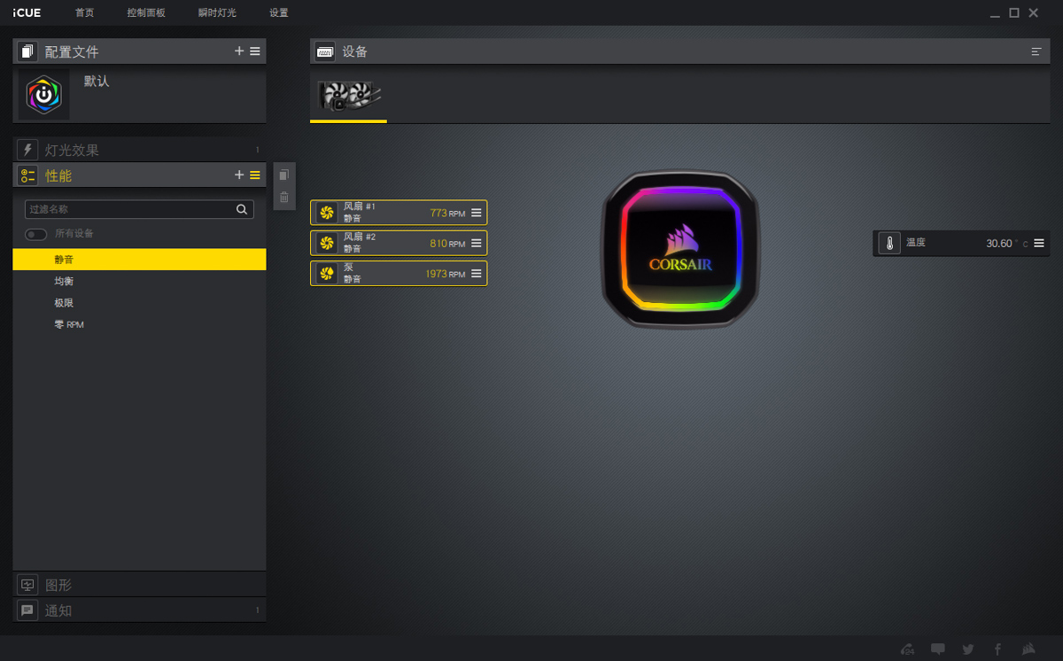

    而在海盗船iCUE H150i RGB PRO XT上,玩家可以通过这个软件来选择想要的风扇以及水泵模式。笔者觉得比较实用的是这个软件的不同模式其实是可以组合起来一起用的,例如水泵以极限模式的转速来运行、第一个风扇以零RPM来转、第二个风扇以静音模式来运行、第三个以极限来跑都是可以的。而如果不满意的话还可以自定义转速,不过自定义的操作比较繁琐。
    有几点需要注意的是,第一透过iCUE来调整参数的话不是立即生效的,而是需要等待5至6秒左右的时间。另外一点是,界面右方的温度是水冷液的温度,并不是CPU的实际温度,因此如果想知道确切的CPU温度还需要另的监控软件来看。
