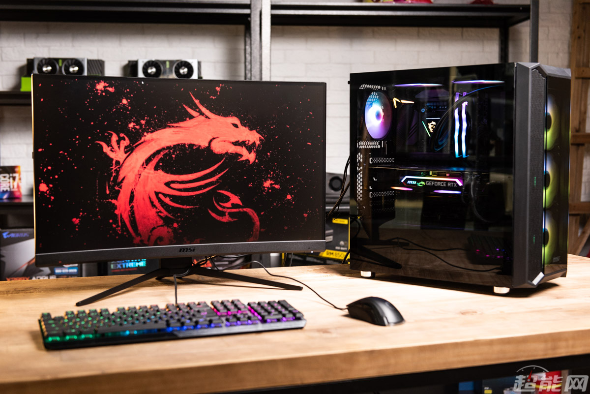

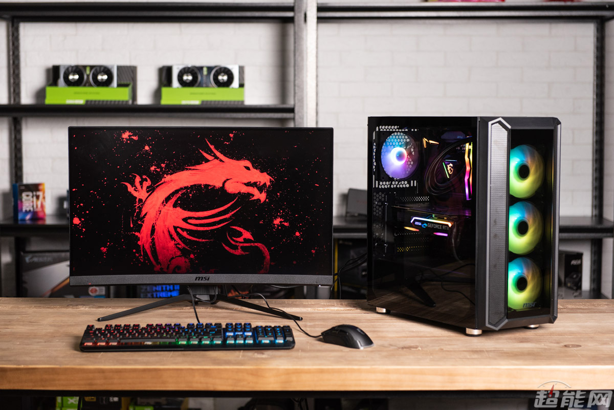

这次的装机笔者选择了以Intel的默频Core i9-10900K,配合微星的RTX 2080 GAMING X TRIO显卡以及Z490 GAMING CARBON WIFI主板,加上16 GB的3200内存来搭建这次的平台。

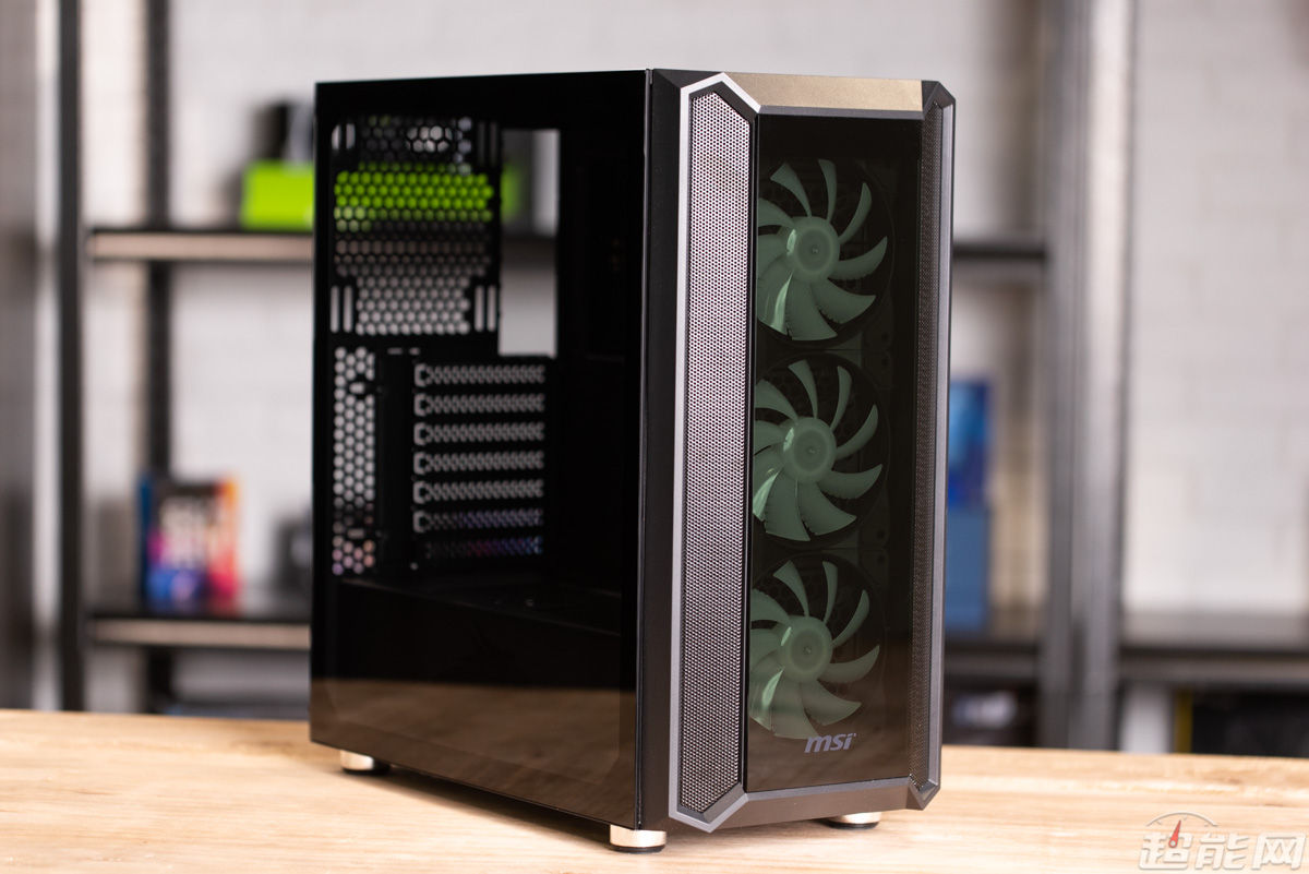

微星这次新推出的是PAG PYLON 100R 黑镜中塔式机箱。一眼看上去,这个机箱还是可以给到玩家一种经典的感觉。

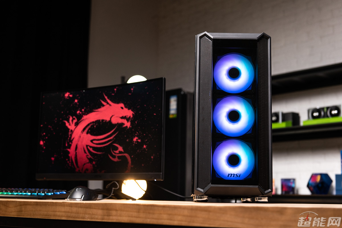

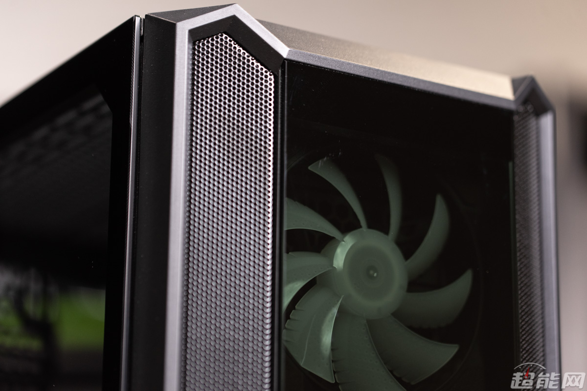

前面板整体挺整洁的,除了下方有微星的英文名之外就没有别的图案,而前凸的设计可以给风扇预留更多的空间吸风。

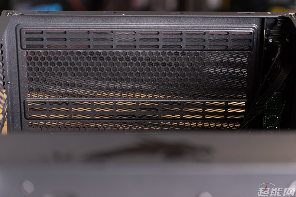

正面是一块透明玻璃,配合后面的RGB风扇可以营造出不错的视觉效果。左右两边的进气栅格用的是网孔面板,可以确保前置风扇的进风不受阻挡。而在这层网孔后面其实还有一层有于隔尘的纤维,因此玩家也不用担心会有很多灰尘进入到机箱内。
说到进风,微星PAG PYLON 100R 黑镜机箱预装了3把前置的120mm ARGB风扇,因此玩家也可以省下一笔买风扇的支出,不过后置风扇还是需要玩家自己买的。

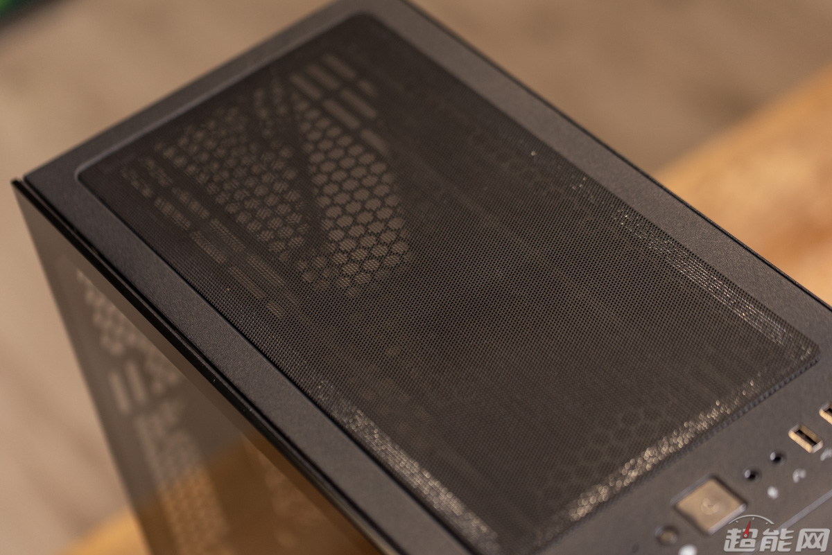

顶板有一块磁吸式的隔尘网。在隔尘网前面的从左至右依次为机箱的RGB灯效调整按钮、2个USB 2.0接口、一组3.5mm音频接口、机箱开关、重启键以及1个USB 3.2 Gen 1 Type A接口。
这个数量的接口不算多,但是也在一般的机箱接口配置范围内,而且对于一般玩家来说这也是足够用的了。

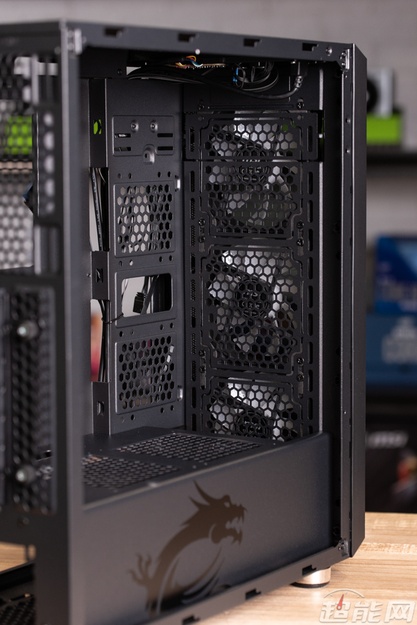

把两块侧板都拆下之后就可以看到机箱的全貌。笔者首先注意到的是电源仓上面的两个120mm风扇位置,从位置上看来应该是给显卡协助散热、或者给电源和硬盘散热的。
除了这两个比较奇怪的风扇位置外,微星PAG PYLON 100R 黑镜ATX总共可以装最多6把120mm风扇,分别是前面板的3把、顶板的1把以及后置的1把。
而如果玩家是想用140mm风扇的话也是可以的,因为前置以及上置都支持最多2把140mm风扇,至于后置则是支持1把。而这也意味着除了常规的120及240水冷外,这个机箱也支持140以及280的水冷排,给予玩家的弹性也算是比较大了。
电源仓前面的硬盘架是可以向前移动的,甚至可以完全拆下来,因此如果玩家是用比较长的电源也不用担心架子会顶住电源。
说到硬盘,微星PAG PYLON 100R 黑镜拥有总共4个硬盘位,分别是硬盘架上的两个3.5寸位,以及在主板托板后面的两个2.5寸位置。4个硬盘位置不算多,只能说是够用。

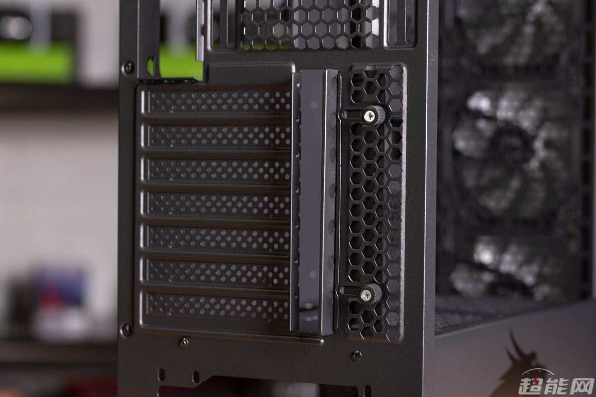

显卡部分的挡板为一次性挡板。笔者相信微星也知道很多人看到一次性挡板就会翻桌,因此随机箱附送了两条可重复使用的挡板,也算是某程度上弥补了这个遗憾。

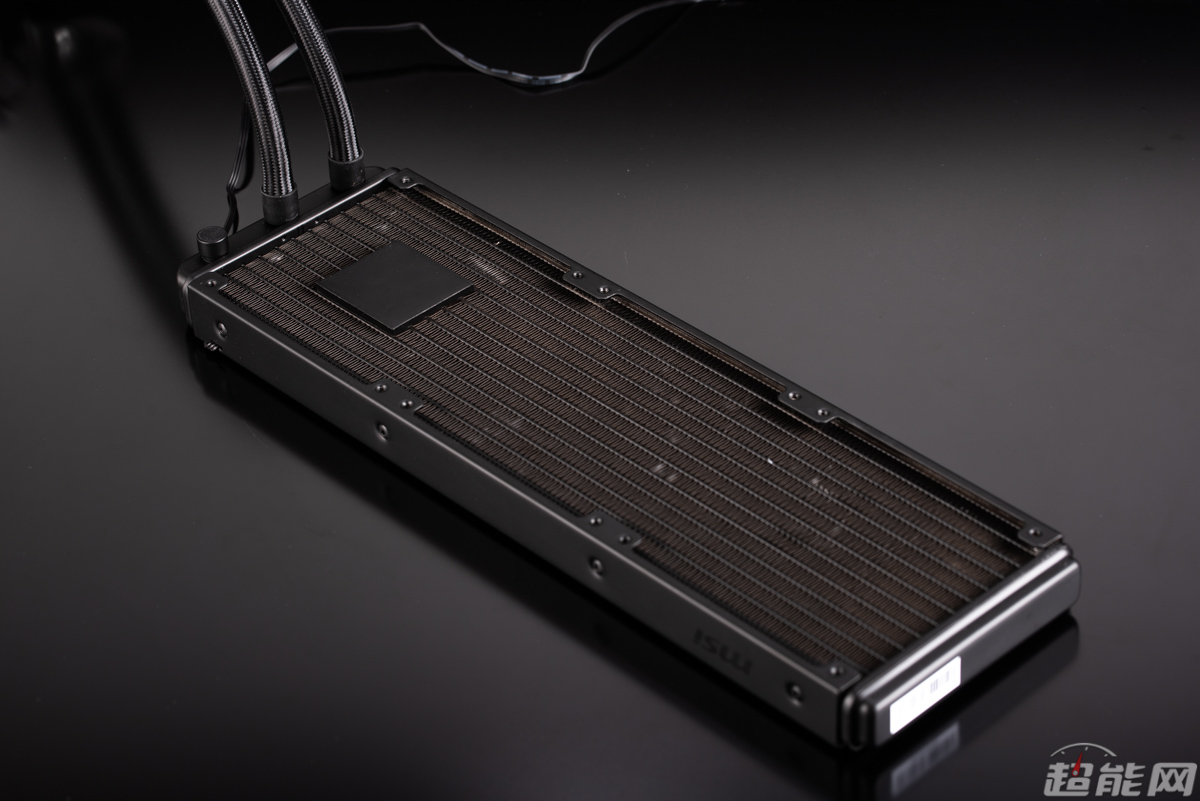

首先看看水冷排。这个水冷排的厚度约为27mm,长度为394mm,属于正常厚度的冷排,意味着在大部分机箱里都可以装得下,正如这次的装机。冷排左右两边都有微星的英文名字MSI,除此之外并无其他东西。
与一般一体式水冷的水泵都在水冷头里面不同,微星CORELIQUID 360R 寒冰的水泵是在冷排中央的。这样的设计可以减少噪音,但是在笔者看来这对于整个水冷散热器的散热效能也会有一点负面影响。
水管是由尼龙网包裹着,材质较硬,比较不容易弯曲。不过水管的长度为400mm,比一般的水管都要长一点,给了玩家一些弹性,不用担心水管不够长。

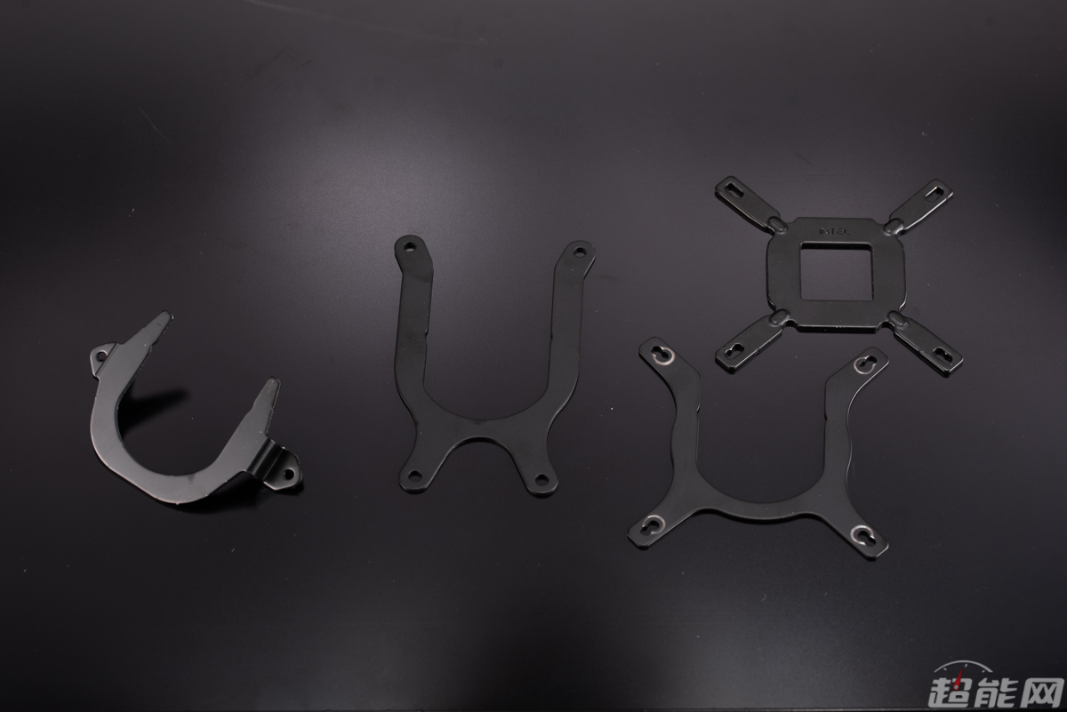

水冷附送了3种扣具,從左到右分别是AM4、sTRX4以及LGA 115X、20XX、1366的扣具,可以说是覆盖了绝大部分现在的主流主板了。

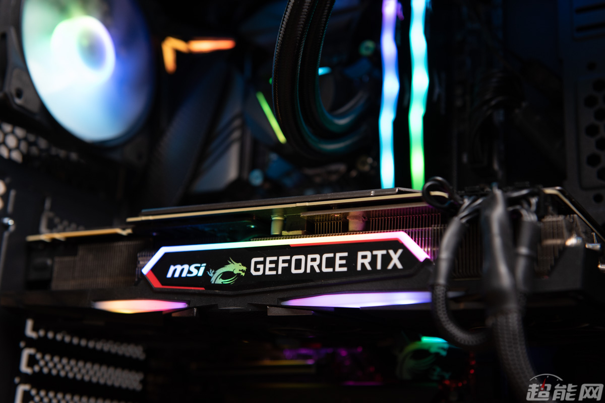

这张可以说是RTXC 2080里规格也是比较知名的显卡了。10+2相的供电以及厚度几乎达到3槽的散热器,既可以让显卡释放出全部性能的同时也不用担心它的温度。

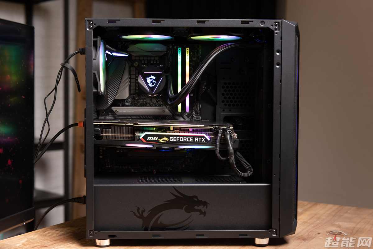

又来到了熟悉的装机环节。由于微星PAG PYLON 100R 黑镜机箱的360冷排位是前置的,而机箱是附送3把前置风扇的,因此笔者只能够把这3把风扇拆下来分别装到顶板以及后置风扇位置上,然后再把冷排装上去。要注意的是,3个水冷排风扇只能够装到风扇固定板的外面,如果是先把风扇装到冷排上然后再装上去的话,会因为机箱下方的空间太浅而装不下。笔者这次是把这3把冷排风扇以往里吹风的形式安装的。
水冷头的安装方式也是比较直观的。先把4根安装柱装上底板,然后套上垫片,把底板装到主板上,然后把4个套筒套在安装柱凸出起的部分。这4个套筒可以起来固定底板不让它掉下去的作用,玩家即便是像笔者这样,竖着主板来安装的话也不需要担心安装不过来。
在完成了上面的安装之后就可以把水冷头覆盖在CPU上并且锁紧。笔者比较幸运,冷头可以正面安装的。而如果玩家装上去之后发现微星的LOGO是歪了的话,也可以自由转动一下来调整方向。
