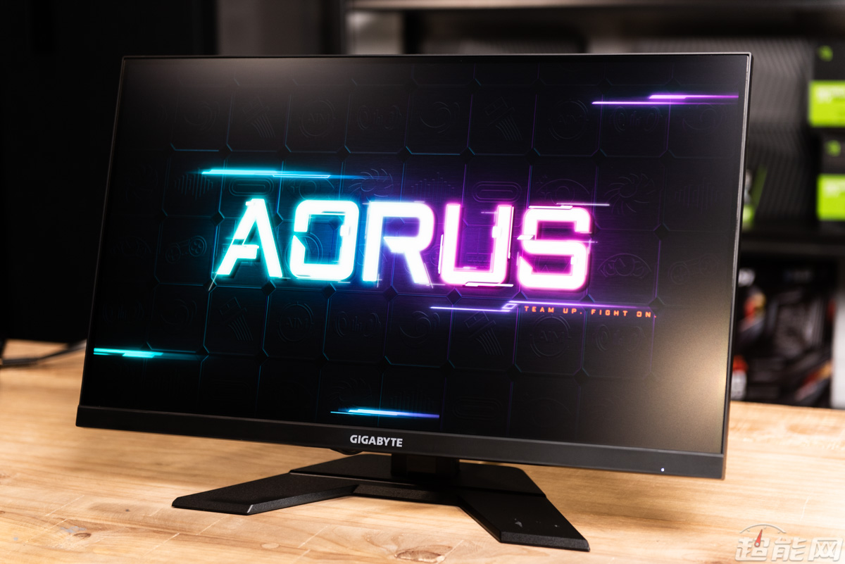

    技嘉GIGABYTE M27Q显示器作为技嘉最新的,呃,GIGABYTE系列中的一员,那么在外观设计上与其他的同系列的其他显示器可以说是同出一辙的。
    GIGABYTE系列作为相比AORUS系列更加亲民的存在,从外观上也可以看得出来。技嘉战术KVM M27Q显示器采用了显示器中较为经典的全黑设计,整体造型并没有像AORUS系列一样那么狂野。
    屏幕正面感觉很简洁,用了3边窄框的设计,宽度约为1cm左右。下方边框中间印有GIGABYTE的LOGO,。

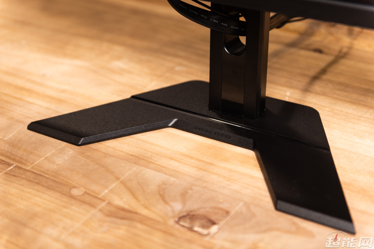

    可以看到支架底座是呈分叉设计的,并且整体分叉程度也不算高,对于玩家来说应该不会占用太多桌面的空间。底座上也有作分层式的设计,视觉效果上来说还是挺不错的。

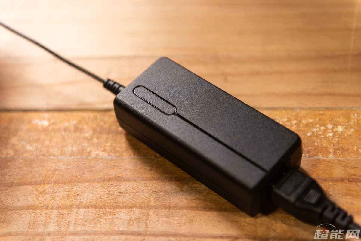

    另外,这款显示器是外置电源适配器的,并非内置的。虽然说这对于实际使用没有任何影响,但是笔者认为内置适配器还是会美观以及方便一点,毕竟没有人想要一个小尾巴(笑)。

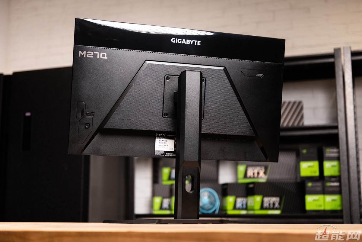

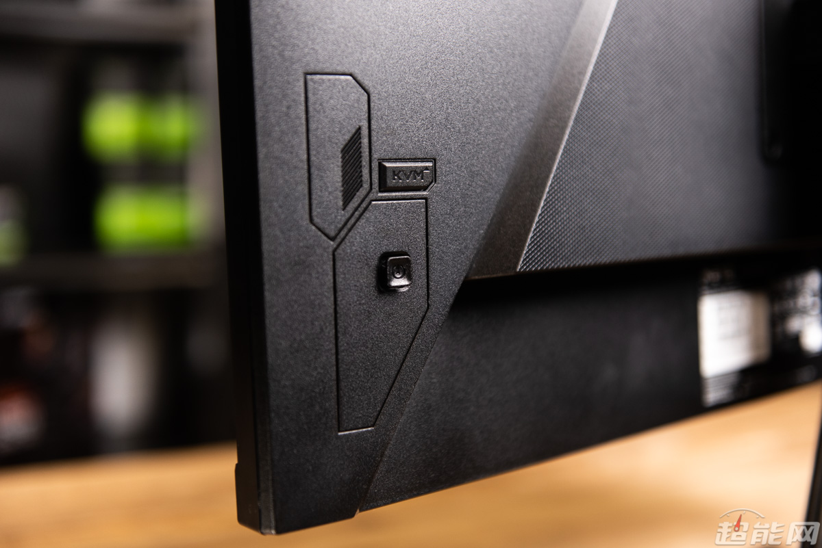

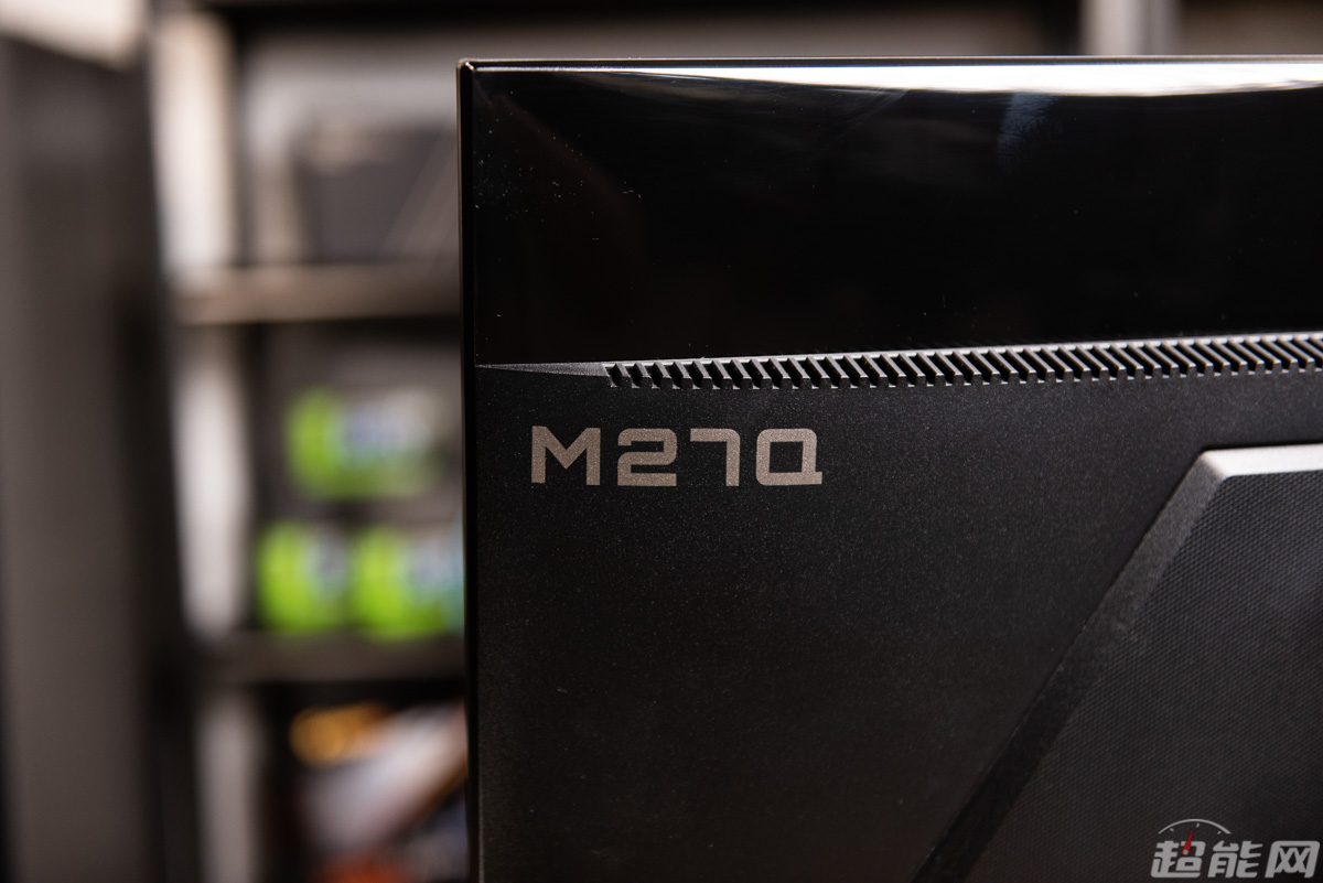

    来到背面,可以看到战术KVM M27Q显示器的背面是稍微重新设计了一下的,最主要在于正上方的GIGABYTE LOGO以及左上方的型号。原本在其他GIGABYTE系列显示器上的GIGABYTE这个LOGO是在左上方而型号则是在右下角。
    显示器的5向控制游戏杆以及用于切换至KVM模式的按钮也是在背面的。
    除此之外其他设计可以说是一样的。背面也是用了双层设计,整体看上更加有层次感。对于如笔者这样的非RGB党来说,没有RGB灯效反而让整个背面显得更加好看。

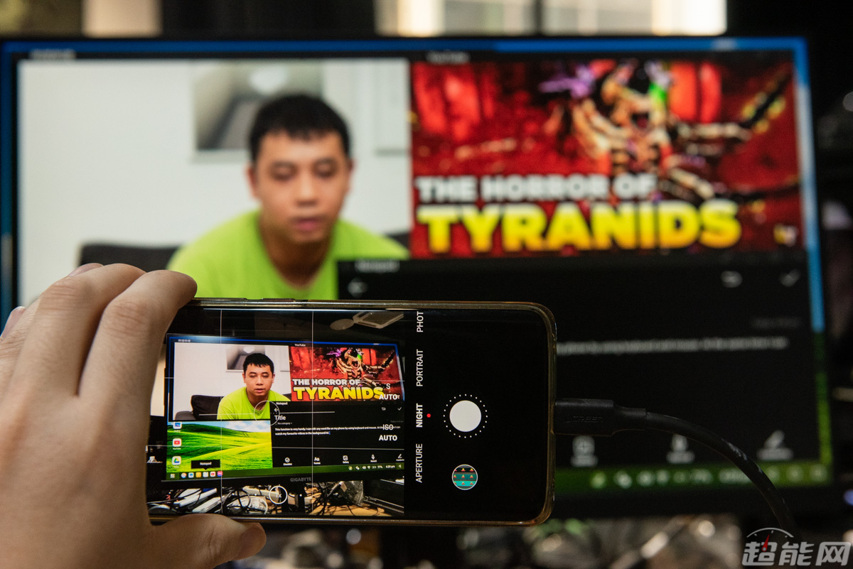

    笔者也是实操了一下,只要把手机以Type-C线连接到显示器上的USB Type-C口,会弹出一个提示玩家切换至KVM模式的窗口,这时候按下切换键就可以看到手机的画面显示在显示器上了。而如果是想用键鼠来控制的话也很简单,只要把键鼠插在显示器的USB接口上就可以了。
    笔者以自己的手机试了试,接上之后会自动切换至手机的Desktop桌面模式,并且可以用键鼠来进行操作,打字、开应用什么的完全没有问题。因此KVM模式除了可以用来打游戏之外,用来编辑手机上的文檔还是很方便的。除此之外这个Type-C接口还可以为设备充电,这样就可以边充边玩了。
    不过因为手机方面功能开发的不同,并不是所有型号都支持。笔者暂时发现小米10不能用,另外也问了一下技嘉,官方表示OPPO以及红米、华为P40也是不支持的。只有支持DisplayPort Alt模式的手机以及平板可以用,例如我们老板的三星 S20、一加8Pro以及Apple的iPad Pro。

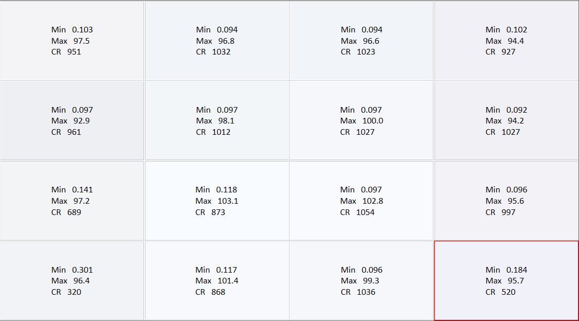

    屏幕平均对比度
    ANSI对比度是一种更加全面的对比度测试方法,目的是测量显示器的分区对比度。通过把其分成16个区域并且测量每个分区的对比度来得比整个显示器的平均对比度。每个区域的对比度差距越大,越意味着屏幕部分区域在播放这对比度内容时可能出现不匀的问题。
    Calman Ultimate测量数据
    可以看到,技嘉战术KVM M27Q显示器的平均对比度为895:1。这在IPS显示器里属于中等水平,也意味着在整体画面对比度一样的情况下,玩家会感觉到有些许不均匀。

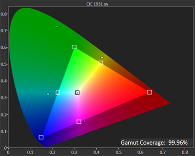

    上面提到过,技嘉战术KVM M27Q显示器是以Adobe RGB作为色域的,因此其色域也是很不错,默认模式下达到了99.96% sRGB、95.75% DCI-P3以及97.04% Adobe RGB,对于这个级别以及价位的游戏显示器来说已经是很好的了。

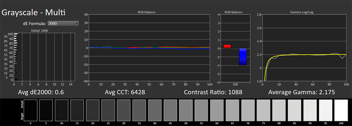

    在这个环节中,笔者会先把显示器设成最接近100 cd/m2的亮度以及比较平衡的RGB值,再配以Calman的校色功能来调校显示器,而白平衡ΔE的目标则会设至0.5。
    可以看到,在校正之后技嘉战术KVM M27Q显示器的屏幕素质就更好了,伽马值进一步升至2.18,白平衡ΔE降至0.6,与目标的0.5差不多了。至于色温自然也是与标准的6500K相差无几了。

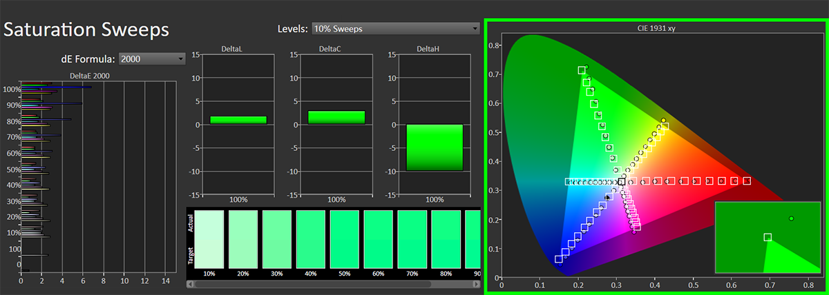

    在色准方面,经校正之后显示器的均ΔE为0.51,最大值为1.41;色彩饱和度ΔE则是平均0.56,最大ΔE为1.19。在这个情况下已经是不怎么会看到偏色了。

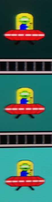

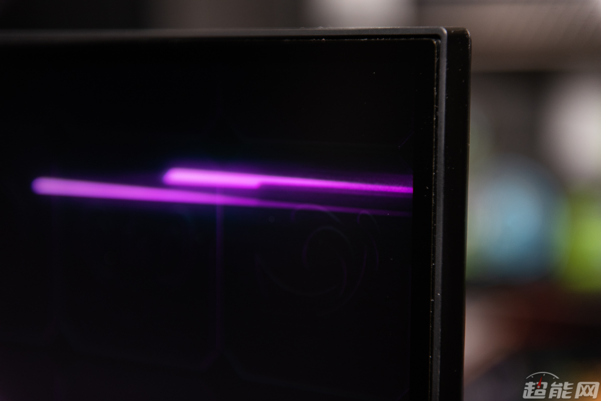

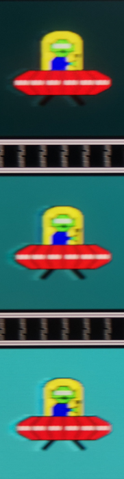

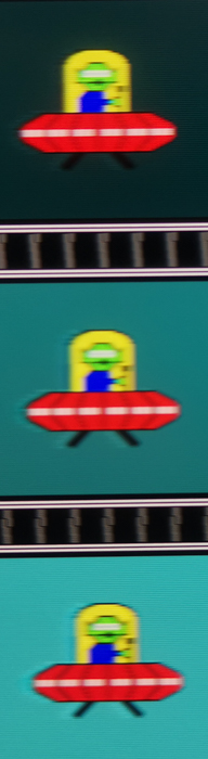

    在这个测试项目里,笔者会把手机快门设置到1/40秒,配以ISO 50,把手机顺着小飞碟飞行的方向以同样的速度移动。这个测试的要点是要把中间的3段白线拍成一条直线,这样拍出来的效果就最接近人眼看到的拖影样子。
    「画质优先」、「平衡」、「速度优先」
    技嘉战术KVM M27Q显示器默认的响应时间设定为「画质优先」,在这个级别的加压之下,显示器的拖影其实是几乎看不到的了,因此玩家以这个设定来游戏的话是不会有任何问题的。而在「平衡」之下,显示器已经会出现一些逆残影了,而到了「速度优先」逆残影就更加明显了。因此玩家最好还是使用显示器默认的「画质优先」就好。
