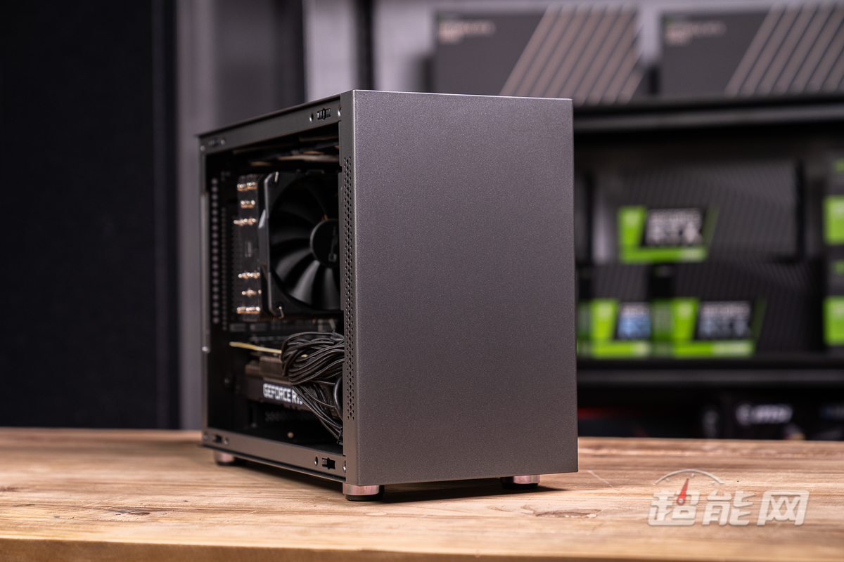

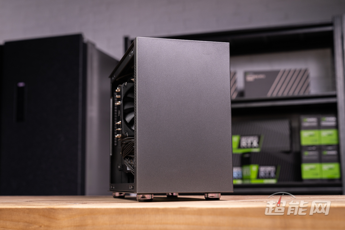

虽说不像先马机箱,但趣造I'm也没有做得很花里胡哨,依然是方正低调至上的风格,那个正面简洁到连logo都没有,这其实是玩家们普遍会喜欢的设计,而正面包括整机的钛灰色涂层喷涂均匀,摸上去的磨砂感适当,不会粗糙得让手酥麻,但这种表面还是难以避免容易粘上手油。
只是这种简洁的外观,自然就与好看、靓、漂亮这些形容词无关了,对于外观党更会觉得很无聊了,加上整个机箱本身是没有任何RGB灯的,所以它很难在第一时间就吸引到你的注意力,先马应该也是知道这点,所以未来会提供黑、白、粉色的配色选择来突显一些个性,但目前首发的只有钛灰。

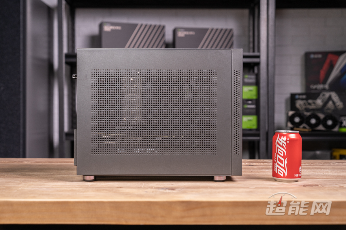

同样不过不失的还有机箱的侧板,默认也是如今常见的开孔钢板,但先马做了免螺丝的快拆设计,只需要在边缘握住用力往外掰就可以拆卸下来,这种方式在便价机箱中是非常少见的,但略意外的是,这里是没有防尘网的。另外该机箱在首发开卖,会附赠一块钢化侧透板,适合想展示机箱内安装RGB配件的平台,当然这也相应地会牺牲一点散热效能。

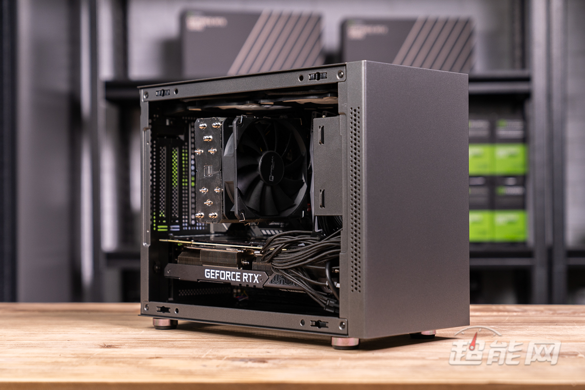

虽然趣造I'm宣传是个小机箱,但毕竟是可以安装进四槽位主板+大电源,内部空间足够宽阔,加上机箱的前面、两侧、顶部和底部这五个面都可以拆掉面板,所以装起来机,对于老手们是没有什么难度的,即使是装机新手,趣造I’m配有一本图文并茂的说明书,可以在装机过程中给到挺有用的指导作用,可谓贴心。
相信大多数人会被趣造I'm所吸引,很大原因都是因为其可以支持安装M-ATX主板+ATX大电源,这两种配件可以大大降低整体的装机成本,M-ATX主板就要比ITX的便宜太多了,选择也丰富,从入门到中高端都有,所以这里实际装机选择了M-ATX主板,至于ATX电源更是实惠,要知道SFX电源一直是ITX小机箱装机中最肉痛的部分,相同瓦数的要比ATX电源贵很多。
其实本来在我们这里装机中,优先选择的也是ATX大电源,但在实际装机中并不是十分顺利,倒不是它装不进去,而是因为ATX电源只能装在机箱前部,电源的出线口是向下,我们用了150mm长度的标准ATX电源,加上标配比较硬的模组线,接好必要的几根线后就缠成了一大坨,这时候就会影响到机箱内显卡的安装了。
解决方法当然也不难,改用长度适合、柔软一些的定制模组线,或者换个140mm长度的短ATX电源都可以,再不然大力出奇迹,硬塞也不是不可以,但我们这里为了方便,所以最后改用了SFX电源,就完全不会有这些安装上的麻烦了,可见这个机箱还是更推荐安装SFX电源的。
而主要配件的兼容性方面,虽然其实趣造I'm标称CPU散热器限高是155mm,但实试158mm高度的采融ARTISTS 3a也是可以顺利安装进去,只是要拆掉左侧支架,而显卡这里用了一张300mm长度的华硕TUF RTX 3090,可以较轻松塞进去,尾部也还留有些位置,继续试了320mm长度的技嘉RTX 3080 Vision,也是完全没问题的,所以如果用SFX电源配合定制模组线,显卡达到宣称的335mm最大长度应该也是能安装的。
