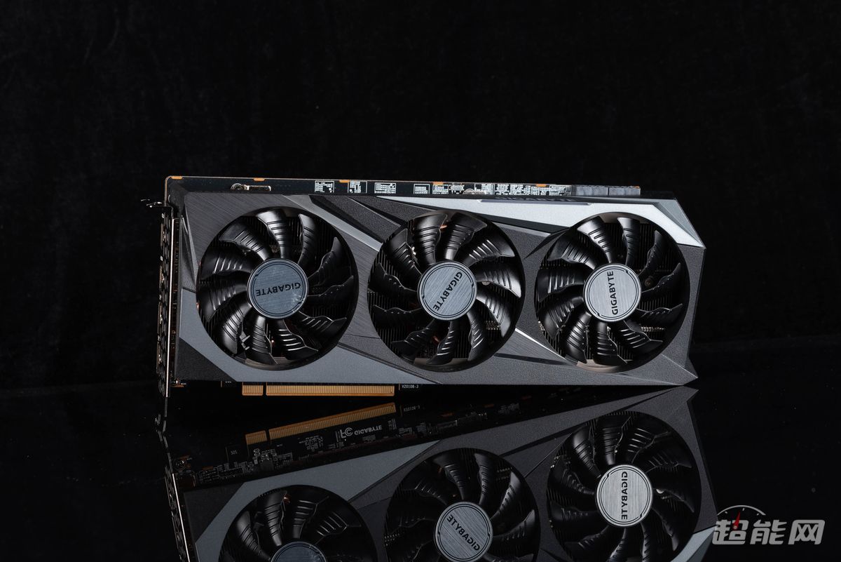

该卡体积不小,正面采用了三个大尺寸风扇,还可以在扇叶的表面看到立体的纹路,并且扇叶边缘有突出的三角造型,这些都是为了优化气流,在同转速下带来更多的进风量。并且风扇采用了正逆转气流导向设计,可以借此导引气流有效地将废热从显卡的上下兩侧排出,使整体散热效能大幅提升。

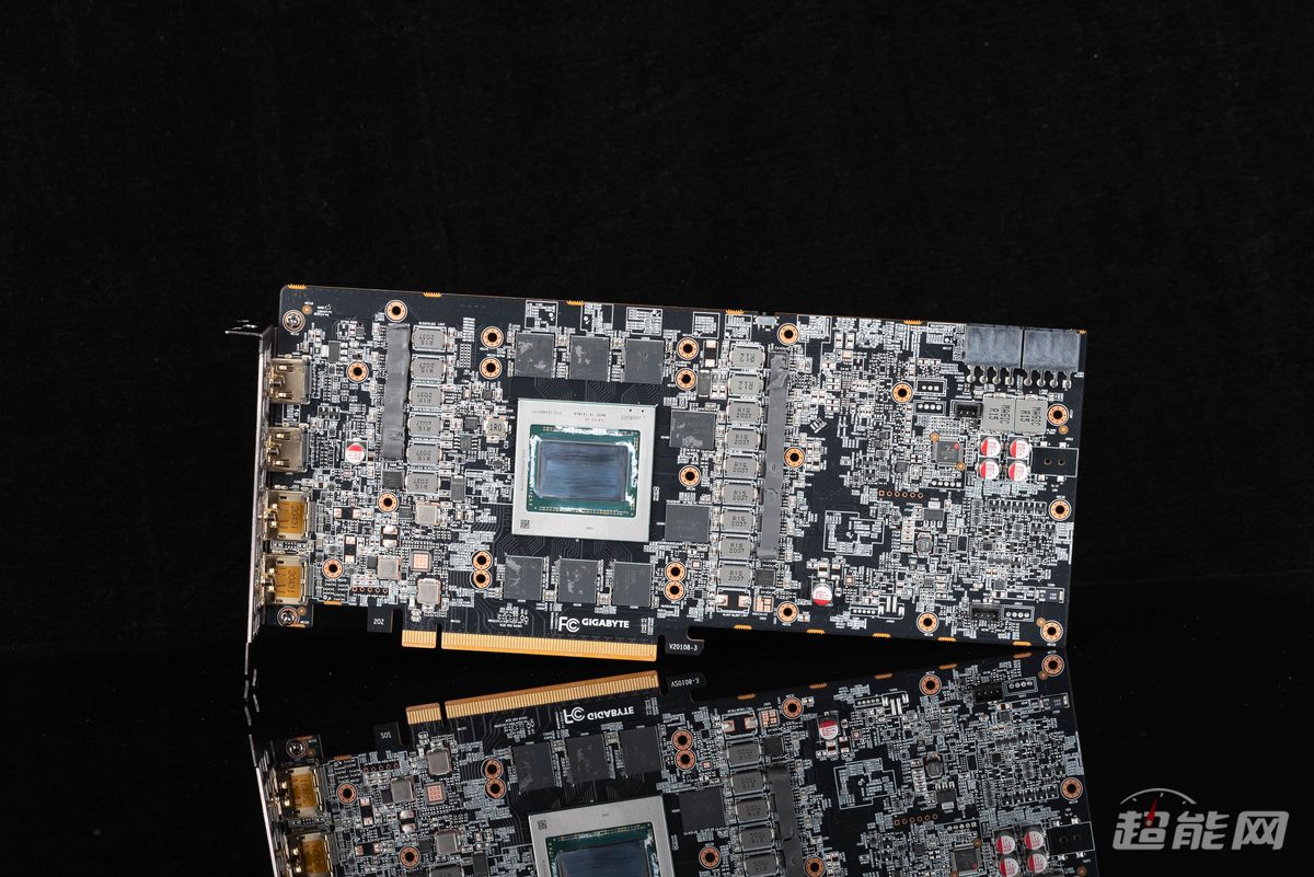

PCB正面赫然可见RX 6800 XT采用的Navi 21XT核心,周围是8颗显存颗粒,这些都是GDDR6显存,单颗2GB显存容量,位宽32bit,8颗一共组成8GB的显存容量、256bit的显存位宽,显存颗粒的具体型号是三星的K4ZAF325BM-HC16,由于镂刻很浅,需要多番调整方向才能仔细看清楚。

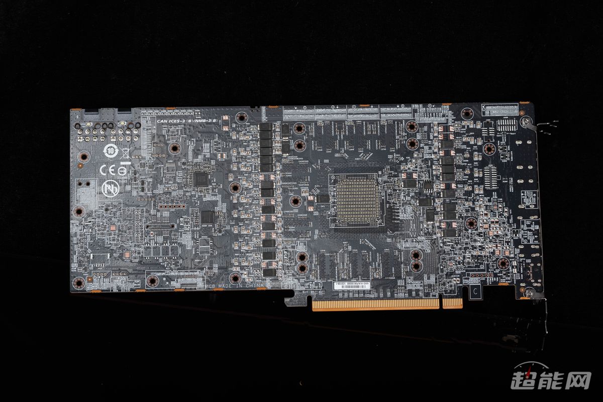

供电方面与公版一样采用了15相供电,供电mosFET和电容上也均覆盖有硅胶导热贴,电容上的导热贴在拆解的时候附着在了散热器上,而供电mosFET上的导热贴较薄且留在了供电mosFET上,撕下的话很容易扯烂,所以只掀起了小部分来看供电mosFET的型号,可以看到供电mosFET是IR的TDA21472芯片,此外PWM主控芯片有两个,都在PCB的背面,分别是IR35217和英飞凌的XDPE132G5D。
