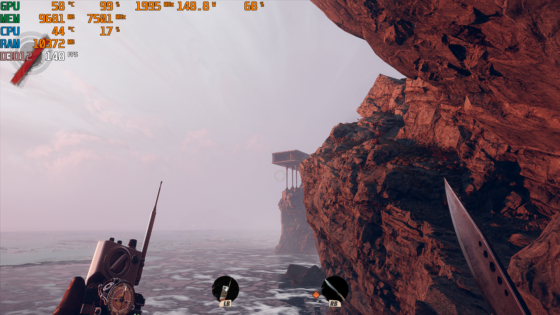

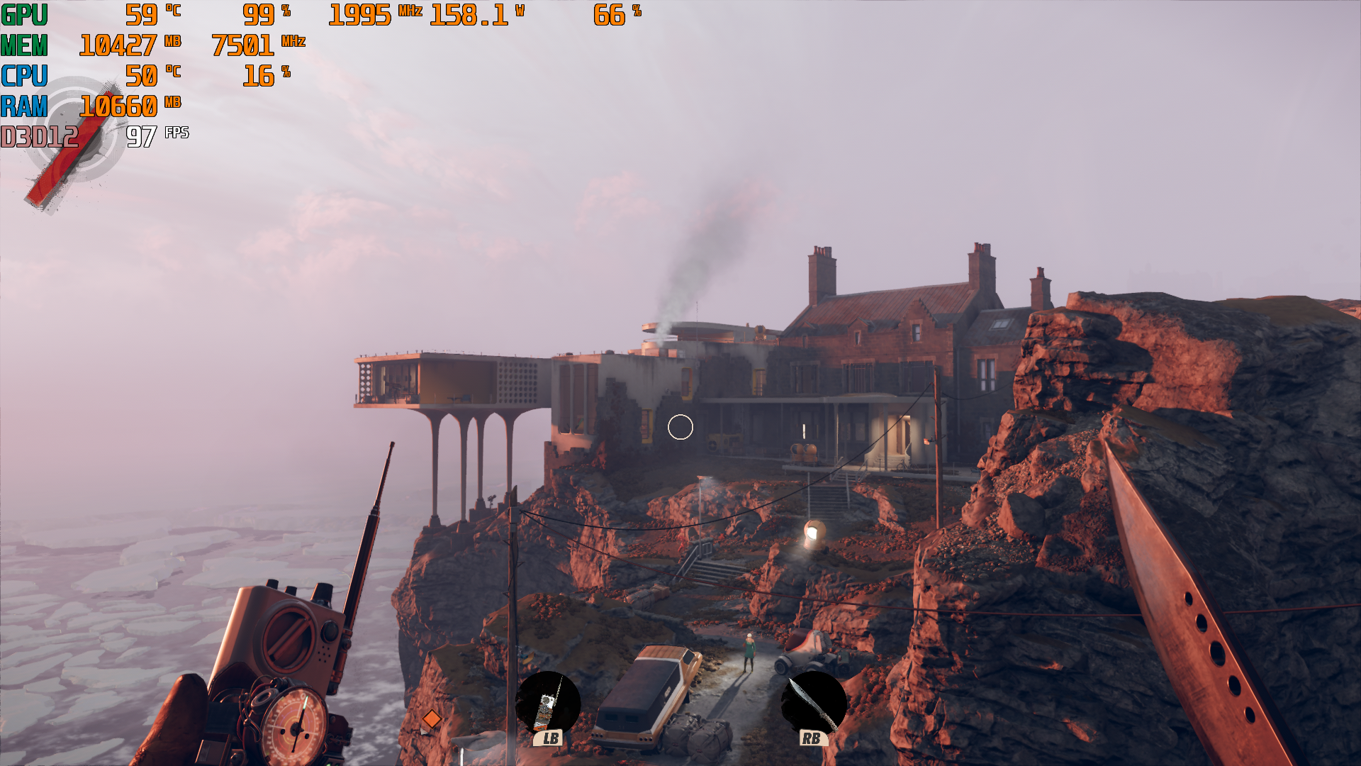

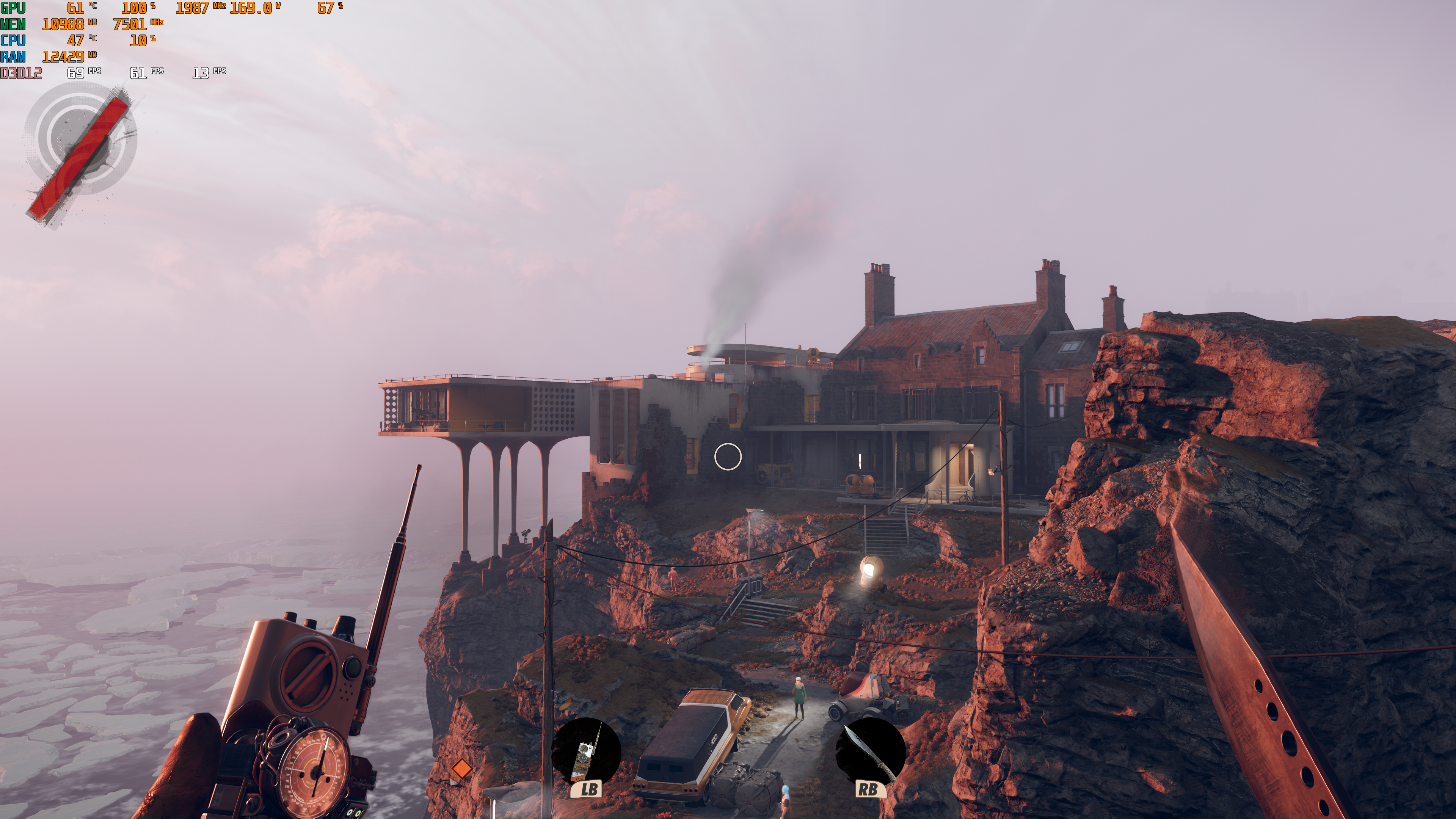

    由于FSR 2.0目前只有《死亡循环(Deathloop)》这款游戏支持,因此笔者这次的体验也是用这款游戏进行的。为了进行这次的测试,笔者是以Core i9-12900K配上32GB的3600MHz内存、一张讯景的RX 6600 黑狼版显卡以及一张RTX 3060来搭建了一套测试平台。
    而在测试方面,笔者是选择了FSR 2.0和DLSS 2.X的质量、平衡及性能模式,以及FSR 1.0的超级质量、质量及平衡模式作为对比,这样就可以对比每个拉伸技术在最好的画面模式下的画面质量以及帧数性能。而作为对比的对象,《死亡循环》的原生画面是会开启TXAA以及TAA。另外,由于《死亡循环》没有加入FSR 超级性能模式,因此这个模式的表现一要留待之后再测试了。

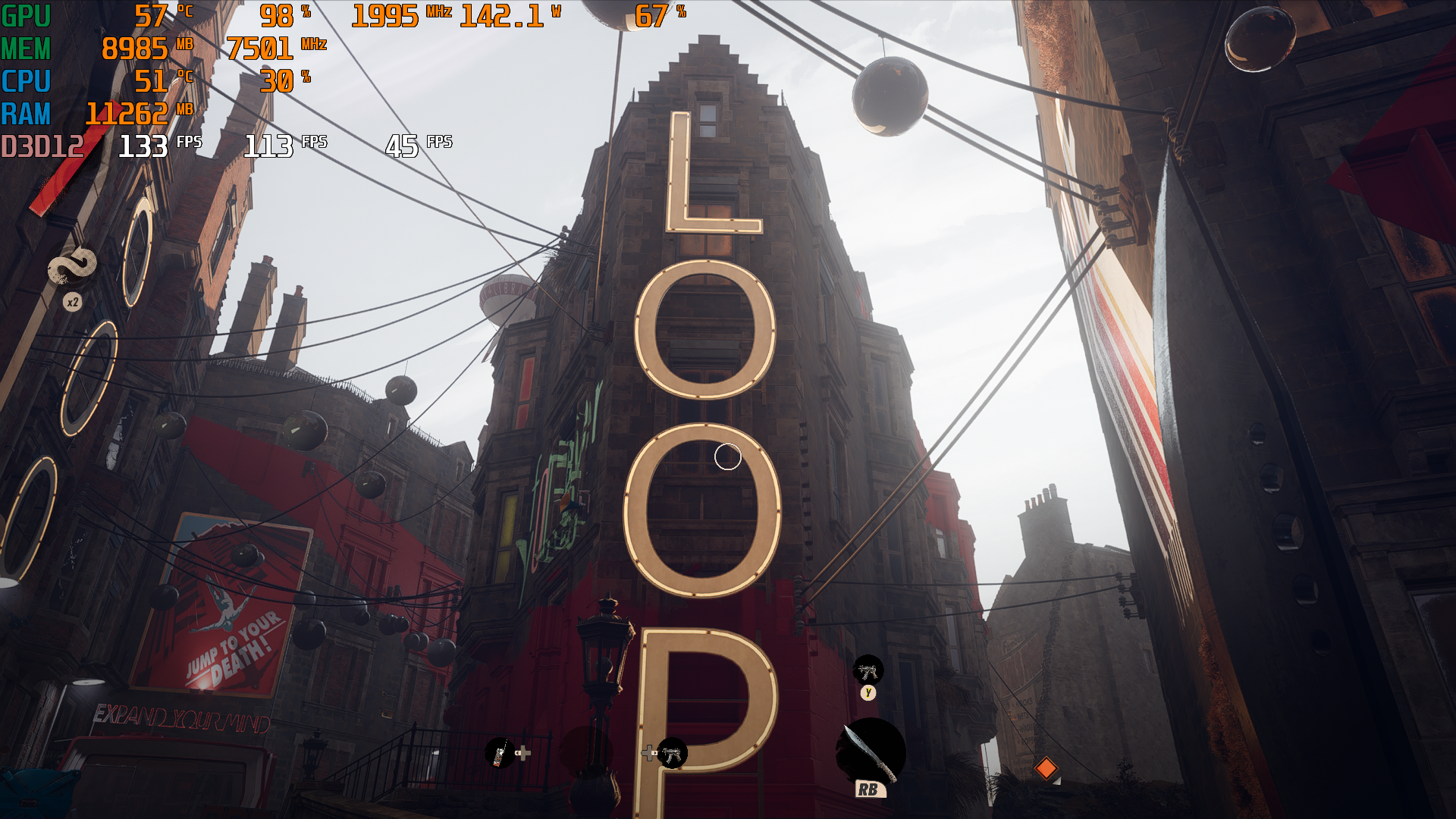

    现在我们知道FSR 2.0在画面方面的表现在99%时候是要胜于FSR 1.0,不过作为代价,帧数又会下跌多少呢?AMD官方也是曾经表示过FSR 2.0的帧数相比起FSR 1.0是会低一点,而笔者这次就以4K以及1080P分辨率,来分别测试了FSR 2.0在质量以及性能模式下的帧数到底与同级别的FSR 1.0会相差多少。
    出乎意料地,FSR 2.0质量模式之下的帧数相比起FSR 1.0的超级质量并不会说少非常多,在4K之下,无论是RX 6600还是RTX 3060,FSR 2.0质量模式只比FSR 1.0超级质量模式要少3%的帧数左右,1%以及0.1%低帧率基本上是持平的,而FSR 2.0性能模式则要平均比FSR 1.0平衡模式要少7%左右的帧数,仍然在可以接受的范围之内。至于在1080P这里,帧数的差距就更加小了,FSR 2.0质量模式的帧数只比FSR 1.0超级质量模式少1%左右,而性能模式则是要比后者的平衡模式要少4%左右的帧数。这样的帧数损失对于获得的画质提升来说,于笔者个人而言是非常值得的,同时也是很合理的,毕竟DLSS从1.0升级至2.0的时候,帧数也是有一定的损失。
    至于FSR 2.0的性能模式对比起FSR 1.0的超级性能模式,帧数的差距就会大一点。在4K之下,RX 6600以及RTX 3060分别存在大概8%以及6%左右的帧数差别,RX 6600的帧数由于显存不够用的关系,可能会稍为低一点。而在1080P下面,两张显卡都有差不多4%的平均帧数差别。
    而在AMD以及NVIDIA哪家的GPU对于FSR 2.0利用得比较好这方面,笔者发现似乎NVIDIA RTX 3060以及RX 6600在同样的FSR 2.0模式之下,两者的平均帧数基本上可以说是一样,但是在1%以及0.1%低帧率方面,RX 6600的现就要弱于RTX 3060了。
    或许在4K下面帧数的差别是由于RX 6600的显存不够用所导致,但是在1080P之下也是同样的表现就能够说明这是GPU本身对于FSR 2.0利用方面的一些差异了。
