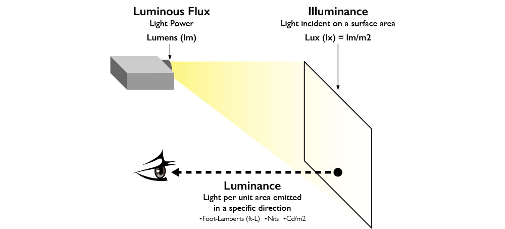

    首先我们需要了解关于光线的几个基本概念,分别是光通量、照度以及亮度。
    图片来源:BenQ
    上面这张图就很好地解释了这几个概念分别代表着什么以及它们之间的关系。光通量是指每单位时间内光源所产出的光的总量。照度则是指当光源的光线照射到特定的表面或者空间范围时,被照射面积的光通量。而最后亮度则是指一个物体向特定方向在每单位面积上所散发出的光。
    而Nits(尼特)以及Lumens(流明),前者代表着一个表面向特定方向发出多少光线的亮度单位,而后者则代表着一个光源在特定时间内可以产生多少光线,也就是用来表示通光量(Luminous flux)的单位。用人话来说,Nits就是大家可以看到一个东西的表面有多亮的单位,而Lumen就是一个展示光源本身光线有多亮的单位。

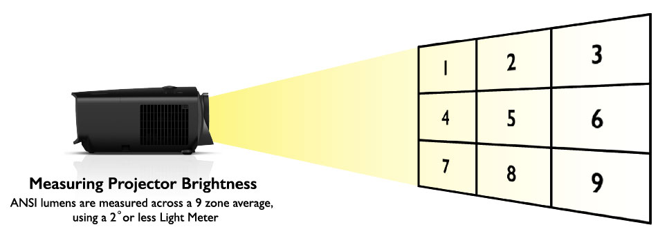

    图片来源:BenQ
    这个ANSI Lumens是由美国国家标准化协会制定的一套适用于投影仪的亮度单位,测量的是投影仪光线到达光照面时,光照面所受到的光线亮度。
    8000流明才得到120 ANSI流明,损耗有点大
    测量的过程也很简单,只需要把投影仪投影出的100%纯白色画面分为9格,接着把亮度计抵在每个分区的正中央,测出该点的Lux数值,最后得出9个分区的平均Lux数值,就是ANSI 流明了。而如果消费者是想事先知道一款投影仪的ANSI 流明是多少的话,也可以按照以下这条公式来得出一个大概值。
    光源流明*0.04~0.06(视乎投影仪上LCD屏幕的效率)=ANSI 流明
