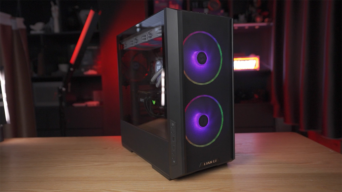

    作为联力Lancool系列主打性价比的新款ATX中塔机箱,首先L216这个型号中的216,刚好就对应了它自带有两个16cm大风扇,联力表示这是他们专为这个机箱定制的一个风扇尺寸,目前市面上也确实没怎么见过有16cm风扇,这两把大风扇在最大静压和最大风量的数据上都比较好,加上L216的标配后置风扇也是14cm的规格,所以在纸面上的散热配置就拉得很满了。

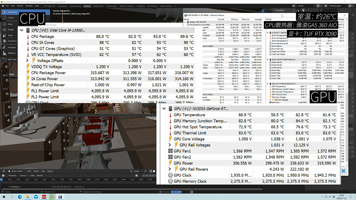

    实际表现也是非常亮眼,在我们超能网专门的机箱散热benchmark当中,L216获得了92的高分,与此前长期霸占榜首的FD Torrent几乎同分了,属于目前机箱散热的天花板了,其实从测试过程中就有所体现,站在机箱尾部都会感受到阵阵凉风,就知道它的散热有多厉害了。
    这两把16cm风扇除了带来很强的散热效果,在观赏性方面也有很大帮助,联力在风扇的扇叶和圆框上都做了ARGB灯,可以独立显示不同的灯效,玩法还是相当多的,效果也很不错,还标配了一个风扇和ARGB灯的hub,方便和主板以及其它RGB灯光进行同步和管理,这大大了解决RGB系统的接线问题。

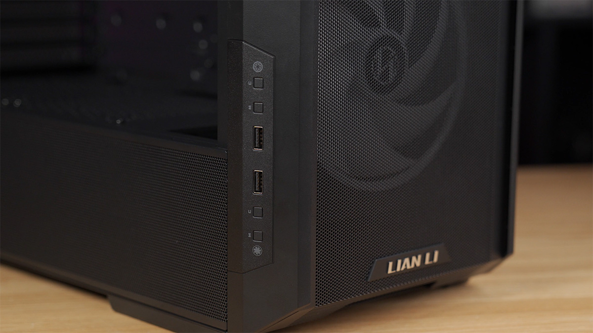

    回到外观部分,L216也是Lancool系列棱角分明的造型,它全身有着大量的散热网孔,从正面一直延续到顶部,看着就觉得它很散热了。 而在机箱的顶部前方就是前置I/O面板,接口齐全,而且可以移动这个部分到机箱左前侧,这就方便那些把机箱放到桌面上的玩家使用了,另外这个位置还提供选购一个扩展面板,不仅可以直接控制ARGB灯光和灯效的切换,还能有更多的前置USB接口。

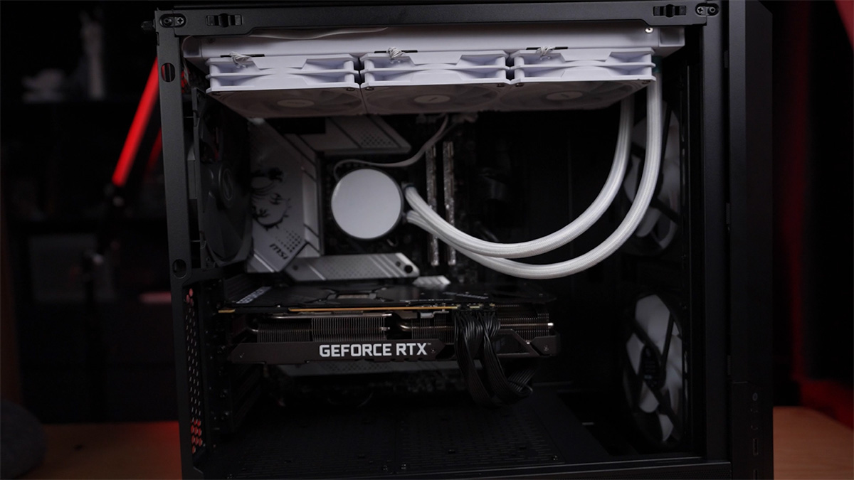

    机箱的尺寸大小方面, L216是要比鬼斧2代小一圈的,但内部空间还是保持不错的硬件兼容性,最大还是可以支持到安装E-ATX主板,显卡限长也达到了392mm,装进一些超大RTX 4090都没问题。而在水冷排支持上,虽然L216的前部也可以安装360,但相信一般玩家也不会拆掉标配的16cm风扇,所以主要还是在顶部安装水冷排。
    为此联力做了个可调高度的I/O开口,让主板位和顶部可以最大留出68mm的空间,足够放置绝大多数水冷排加上风扇了,而且顶部的风扇架做成了可拆卸式,所以在安装水冷排时就很轻松简单了,联力向来在装机的易用性上都是考虑得周到的。

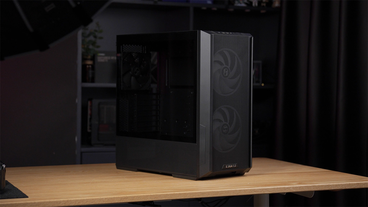

    另外L216就没有翻开式侧透玻璃了,只是普通的快拆侧板,而且只有一面是侧透玻璃,不过还是有做侧面下部的散热网孔面板,配合在电源仓上方安装风扇,可以给机箱内部额外带来更多进排气。

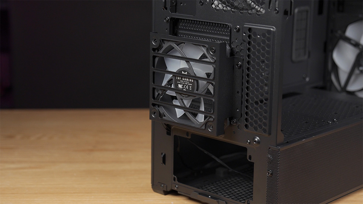

    有意思的是,联力还给L216做了一个外挂式的尾部风扇架,宣称可以加强机箱的空气流动,那在我们的散热测试中,无论是显卡单烤,还是CPU单烤,这个外挂风扇还是可以起到一点点作用的…
