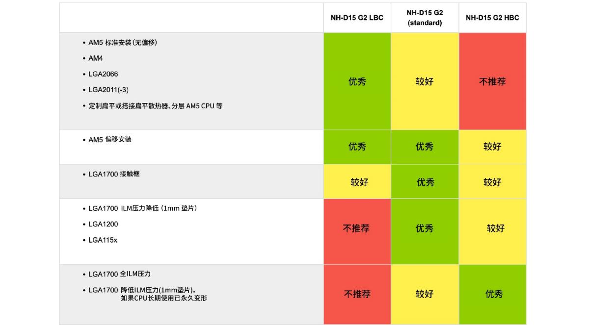

    这里我们快速地回顾一下猫头鹰 NH-D15 G2三个版本之间的差异。按照官方提供的建议,LBC版本适合顶盖较为平整的AMD平台,HBC版本则更适合Intel LGA 1700平台,而标准版则偏向均衡,兼顾多种使用情况。为此,我们选用了标准版,首先来测试NM-IMB3V4与NM-IMB8不同孔位之间的性能差距。
