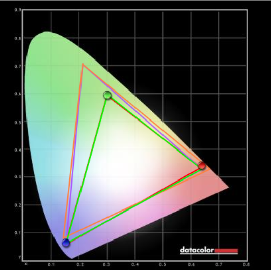

小米电视的sRGB色域达到了98%,而NTSC色域则只有68%,如果与普通显示器相比的话,NTSC数值是比较低的。

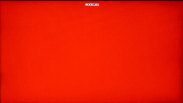

红色还原较为准确,偏浓郁。

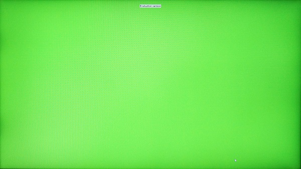

绿色稍偏黄,但实际情况不如图片那么明显。

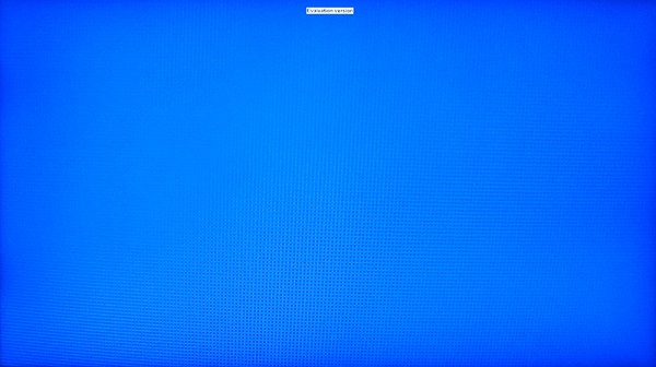

蓝色的还原属于中规中矩。

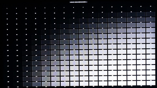

灰阶测试,可以看出小米电视这块屏幕的灰阶也很一般,高光和暗部细节缺失比较严重。

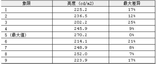

从数据上再次验证了小米电视亮度均匀性上问题比较突出。

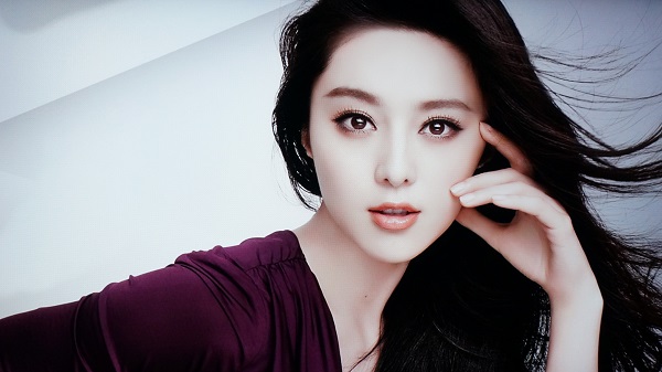

图片主观测试
从测试样张来看,人物肤色稍偏红偏黄,整体色调较为讨好,高光和暗部细节丢失较为明显,对于一些暗光场景较多的画面感观体验,特别是在某些游戏当中有较大的影响,喜欢用电视来玩游戏的读者需要考虑一下。
