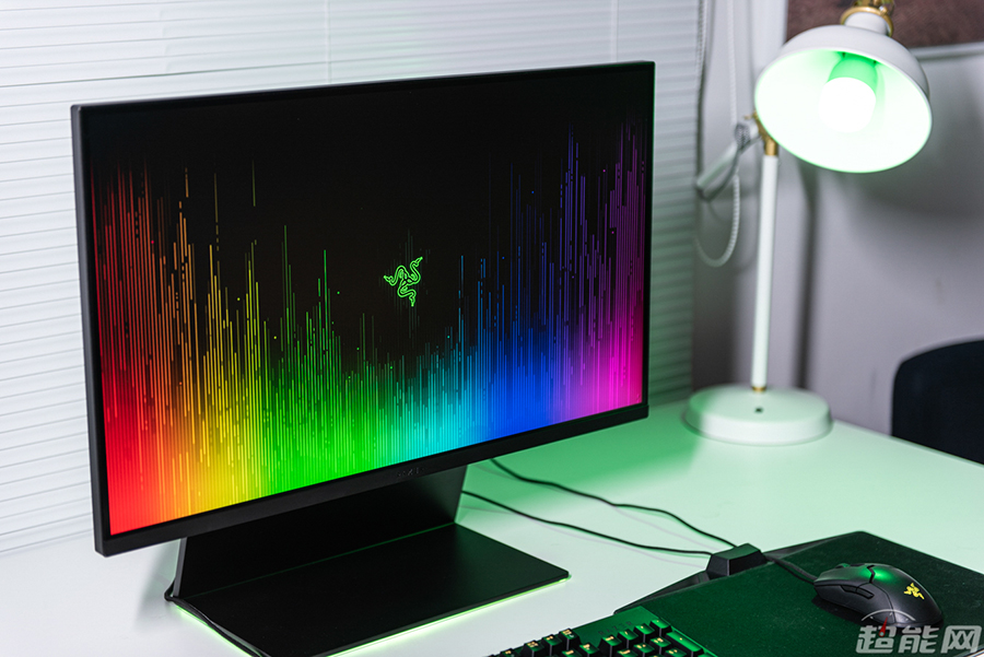

    作为外观党中的佼佼者,雷蛇在战鹰显示器的外观设计上也沿用了他们一贯简约沉稳的风格。不同于其他很有科技感的电竞游戏显示器,雷蛇战鹰显示器会给人一种比较接地气的感觉。

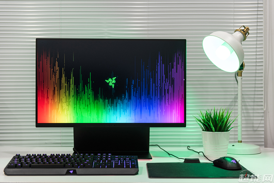

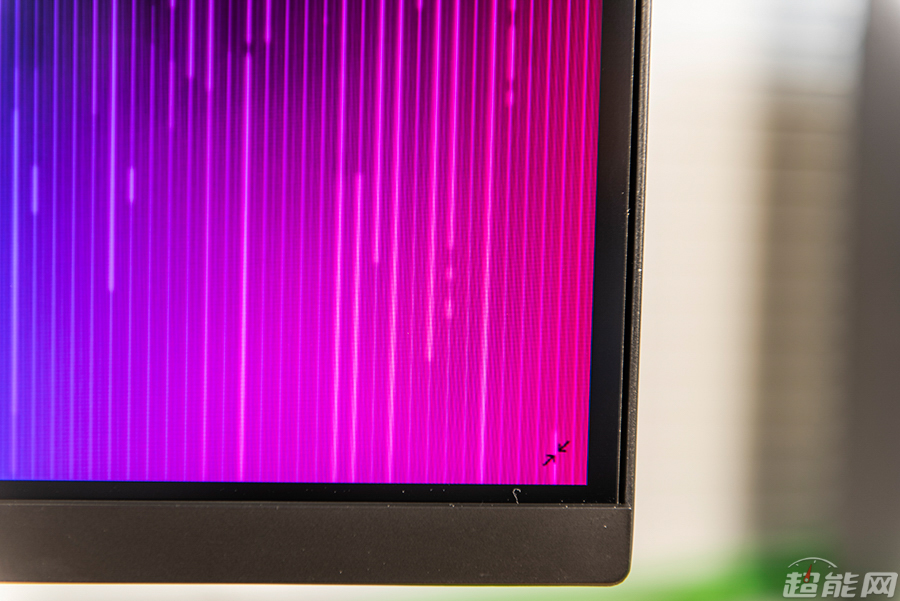

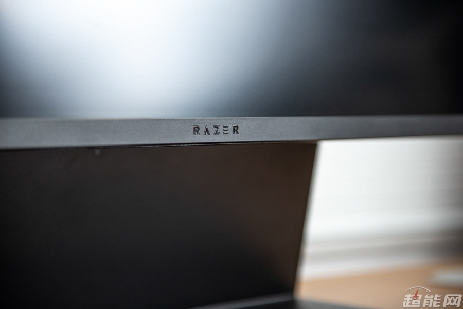

    显示器正面除了品牌名字外没有任何的花纹或者装饰。在正常使用计算机、注意力高度集中的情况下,并不会觉得三边6 mm的边框比5 mm的宽太多。至于最下面的2.3 mm屏幕边距,在加上2 cm的边框后其实与大部分的电竞游戏显示器相差无己。
    雷蛇战鹰显示器的底座是它外观上最为出彩的地方。与市面大部分电竞游戏显示器上常见的分叉型或者柱状底座不同,雷蛇战鹰显示器使用了一整块锻造铝来打造其板状的底座。这使得雷蛇战鹰显示器的整体观感又提升了一个层次。

    因为是用了板状的底座,所以雷蛇战鹰显示器只有俯仰和高低可调,不能够水平左右调整。它最大的俯仰可调整角度是-5°至90°,也即是说整个屏幕可以水平放置。而高低可调范围则在100mm内。

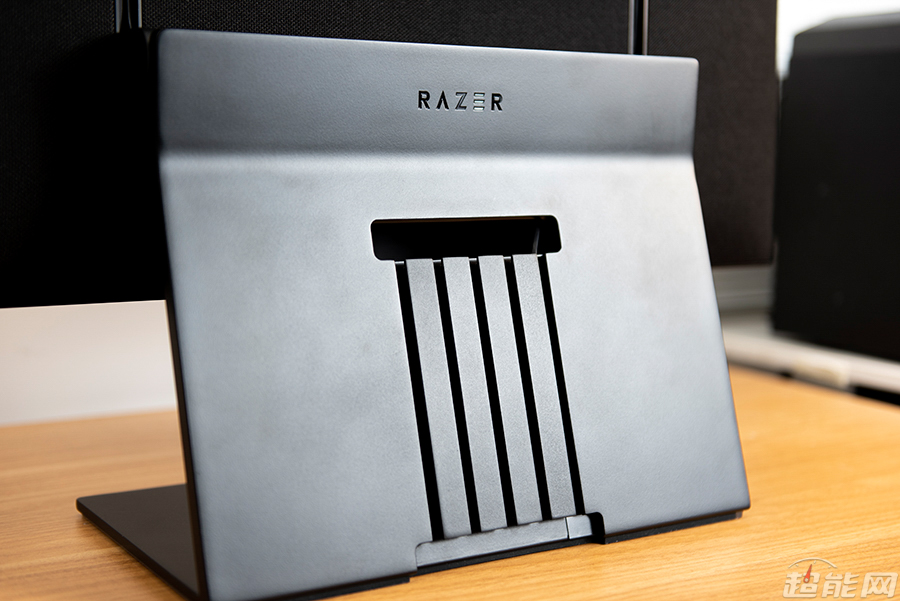

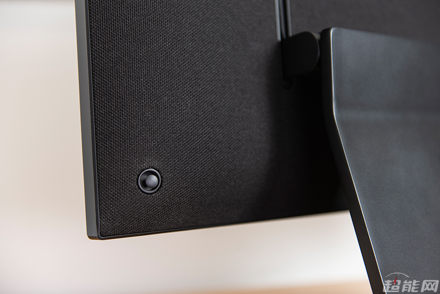

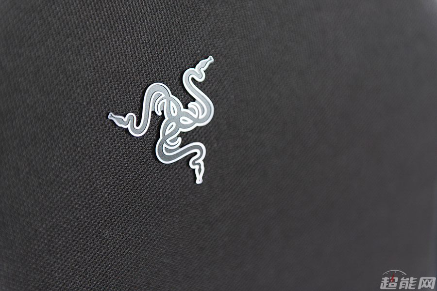

    来到背面,仍然能看到那简洁的设计。整个背板是用编织物来覆盖,除了雷蛇那经典的蛇型LOGO外,并没有任何图案和线条,而且手感非常不错。左右两边升降的部分,雷蛇用了软胶块来挡住里面的机械部件。
    [此处---图赏开始]
    [此处------图赏结束]
    角落里的5向式摇杆是唯一控制显示器的地方,并没有其他按钮,使用上来说比较容易。
    底座的背面是另一个展示设计的地方。其中间是可以作理线器使用的。只要把上面的挡条拆下来,把扁条状的线材放进去,再扣上挡板即可。
    除了起到整理的作用外,这个理线器还巧妙地让用上雷蛇标志性绿色的线材以赏心阅目的方式展现出来(虽然也不会有多少人没事就特意看背后的线材)。

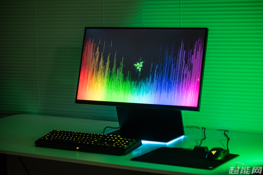

    作为传统的RGB大厂,雷蛇在这款战鹰显示器上的RGB设计也是非常恰当。为了不破坏整体的观感,他们选择在底座的下方加上了三边的Chroma RGB灯效,效果可以透过雷蛇的Synapse 3软件来调节。这需要使用USB Type C作为输出,或者连接Type C数据线的时候才可以实现。

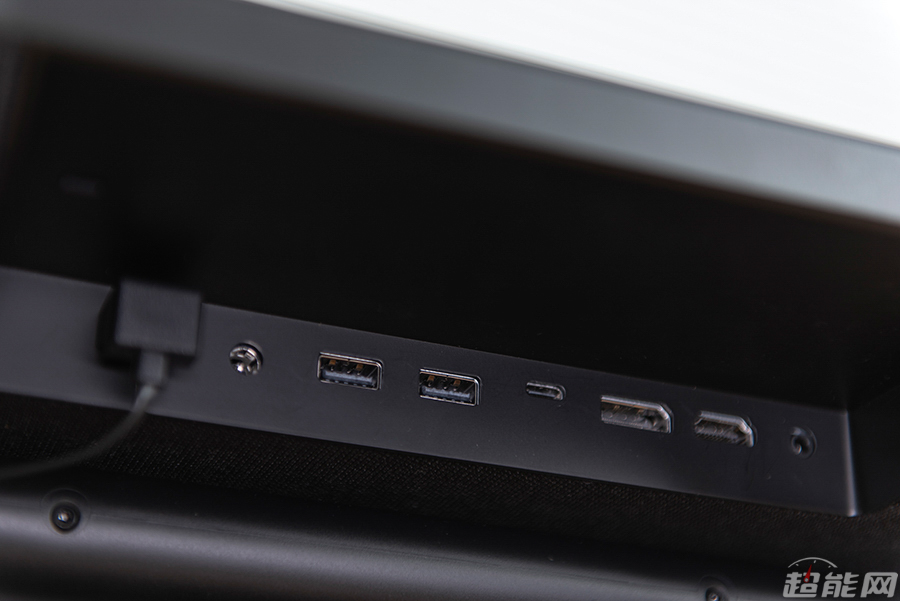

    接口方面,雷蛇战鹰显示器有1个HDMI 2.0b、1个DisplayPort 1.4、2个USB 3.2 Gen 1Type A、1个支持DP1.4 替代模式的USB Type C以及1个3.5 mm耳机孔。当中USB Type C接口支持USB Power Delivery,可以为移动装置快速充电。

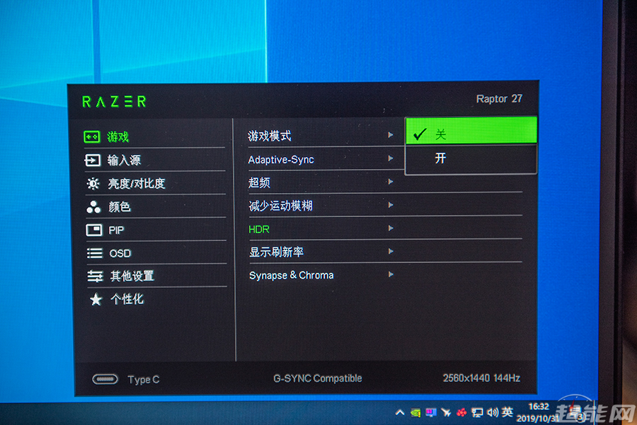

    HDR 400
    雷蛇战鹰显示器本身是有HDR功能的,因此在OSD界面上可以选择开启HDR。开启之后,屏幕会比较亮一点,而这也是一般人对于HDR的理解。
    但是要见到HDR的真正效果,需要有支持HDR的游戏或者视频才可以。笔者选择了《刺客信条:奥德赛》来示范一下雷蛇战鹰显示器的HDR效果。
    要在《刺客信条:奥德赛》里开启HDR,只需要在菜单里把HDR选项给勾上就可以了。勾上之后可以调整HDR的最大亮度和最低白色亮度。要注意的是,勾选了HDR后,需要把显示器OSD里的HDR也开启,不然整个画面会是灰色的。在游戏里开启了HDR后,Windows设定内的HDR设置也会同时开启,不用手动开启。

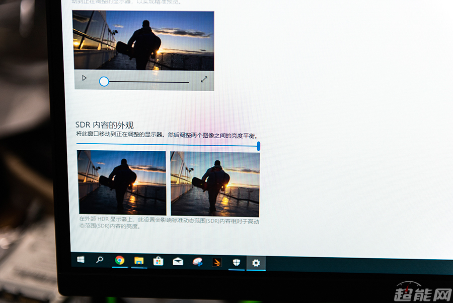

    至于亮度方面,如果想要达到最高的450 cd/m2的话,开启了HDR之后,还需要在「Windows HD Color设定」里,把「SDR内容的外观」手动调到最高。完成设置后,显示器就会以最高亮度来工作了。

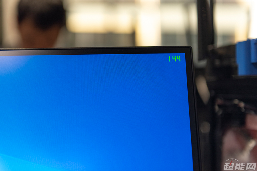

    刷新率显示
    虽然说没有其他辅助功能,但刷新率显示还是有的,用户可以在选择4个角落里任意显示。
    USB Type C接口

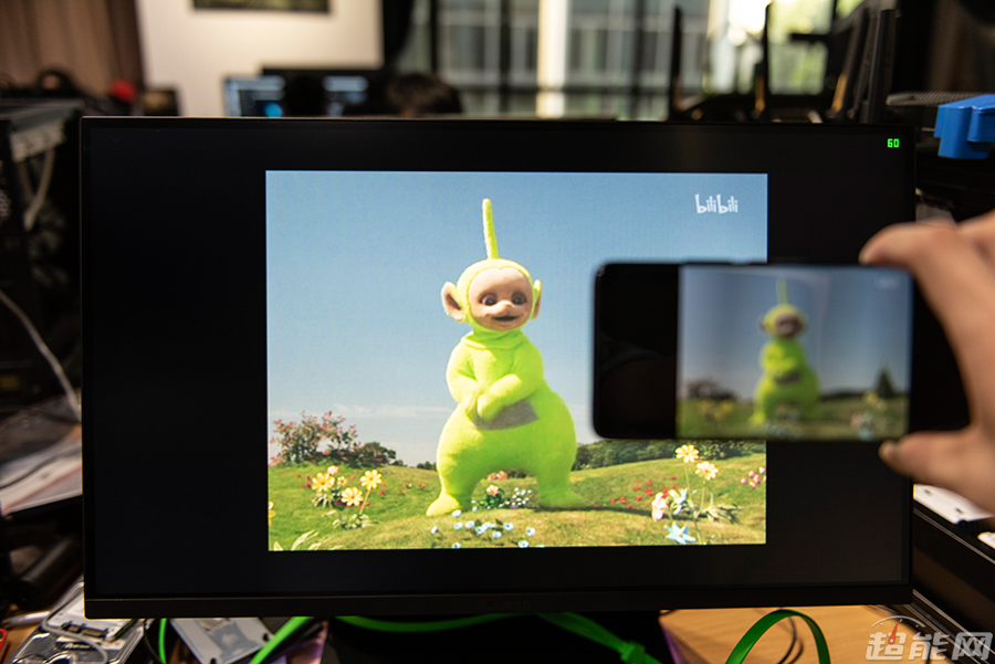

    还记得笔者提过,雷蛇战鹰显示器的USB Type C接口是支持DP替代显示的。而在OSD界面内,用户可以选择这个USB Type C接口,是以USB 2.0的速度加上144 Hz刷新率来运行,还是以USB 3.0的速度加上60 Hz的刷新率来工作。
    而且它还可以让玩家直接把手机连接到显示器上用,对于看视频或者追剧来说是不错的。

    Adaptive Sync

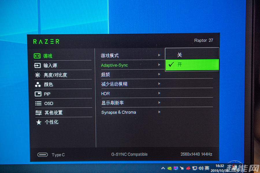

    雷蛇战鹰显示器的OSD里还提供了开关Adaptive Sync的选项。如果不开启Adaptive Sync的话,是开启不了G-Sync的。

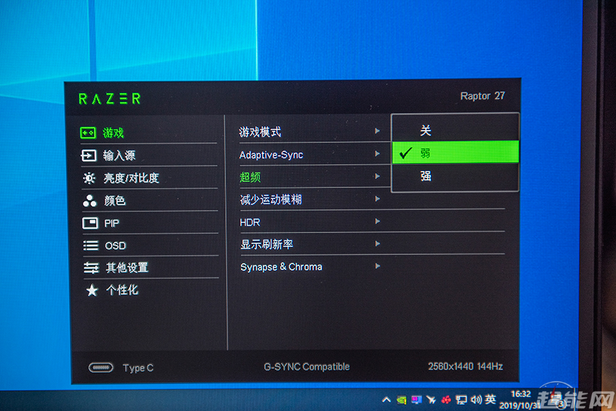

    超频及低运动模糊
    还记得在规格表里响应时间那一行,7ms的典型值、4ms的最大值和1ms低动态模糊吗?要调整响应时间,就是在超频功能里调整的。据雷蛇表示,当超频功能为「关」时,响应时间为标准的7ms,「弱」时则是4ms左右,当调到「强」并且开启减少运动模糊功能的话,应该可以进一步降低到1ms。当然,这1ms指的不是GTG响应时间,而是低动态模糊下的1ms。

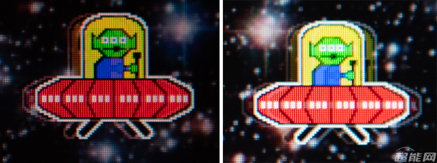

    低动态模糊这个功能透过快速开关显示器的背光,让其和显示器的刷新率同步,藉此来消除拖影。配合超频选顶来使用可以降低响应时间。不过开了之后并不能用G-Sync兼容和Adaptive Sync,并且画面会暗不少,还会闪屏。
    降低亮度对于FPS玩家来说可能会比较难接受。例如说在阴影中的草丛,本来就已经挺暗了,加上低运动模糊开启后降低不少的亮度,会让人更难发现躲在暗处的敌人。
    笔者用了UFO test来测试一下,发现在不开启减少运动模糊的情况下,144帧之下的小飞碟会有些模糊,而开启了减少运动模糊后确实小飞碟会更加清晰一点。
    至于1ms 低动态模糊在游戏里的实际效果,笔者把滴了眼药水的眼睛贴到屏幕上看到眼睛酸痛也基本上看不到分别。其后,笔者问了几位同事,他们也表示看不出来有什么区别。笔者认为,在响应时间已经这么低的情况下,1ms 低动态模糊和4ms GTG响应时间的分别真的是见人见智。
    如果是电竞选手的话,在长期用1ms MPRT什至GTG响应时间的电竞显示器的情况下用回4ms的显示器,那应该是够到感到明显的区别的。而如果是普通游戏玩家的话,能不能感觉到区别就真的很视乎个人了。

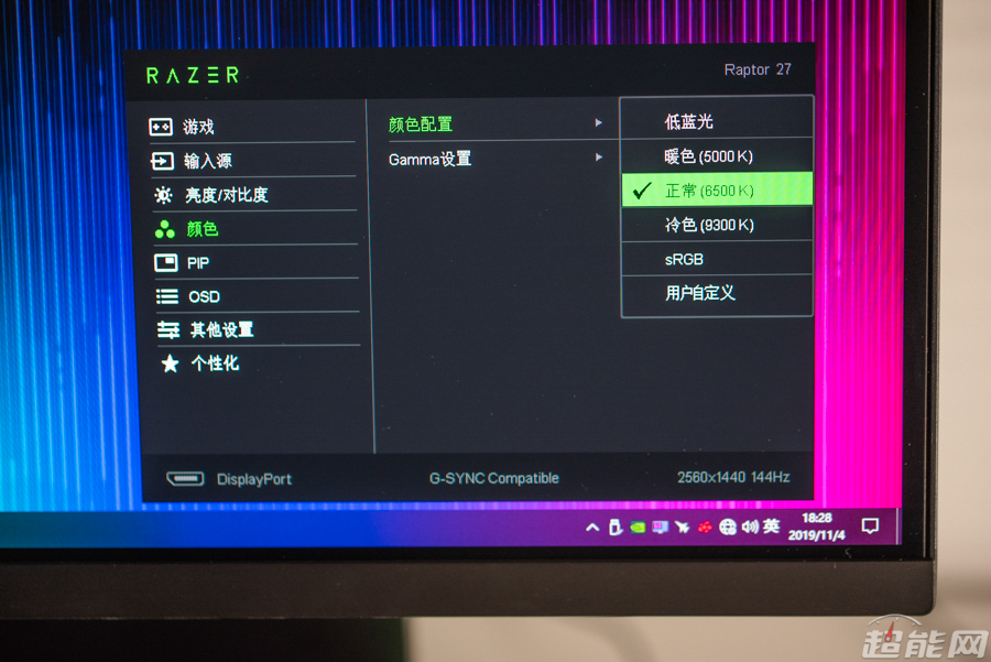

    颜色选择方面,雷蛇战鹰显示器内置了低蓝光、暖色、正常、冷色以及sRGB让用户选择, 默认的是正常。让笔者较有兴趣的是sRGB模式, 因此在接下来会测试一下sRGB和「正常」在色域和色差上有甚么区别。

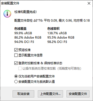

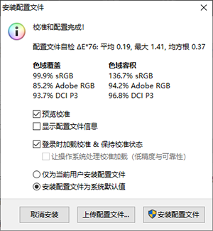

    那么,雷蛇第一款显示器的基本性能怎么样呢?笔者会将显示器恢复出厂设置,以i1 DisplayPro校色仪配合软件DisplayCAL来测量屏幕色彩。
    左边为默认表现,中间为sRGB下的表现,右边则为最高亮度HDR下的表现

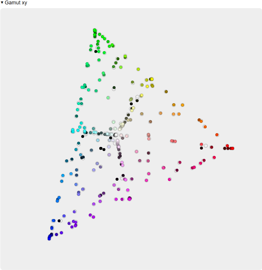

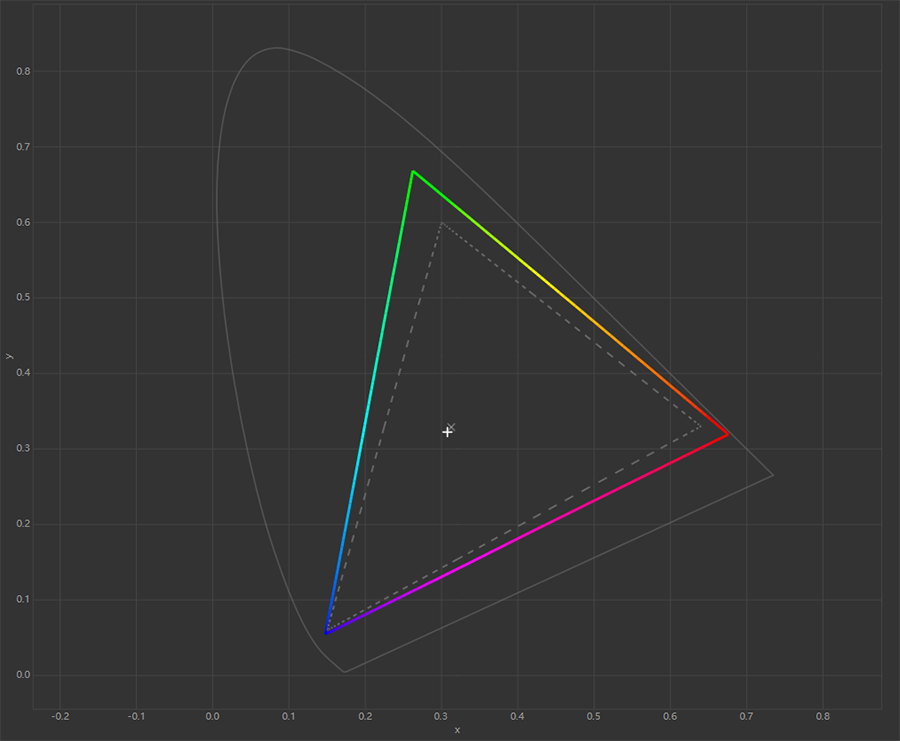

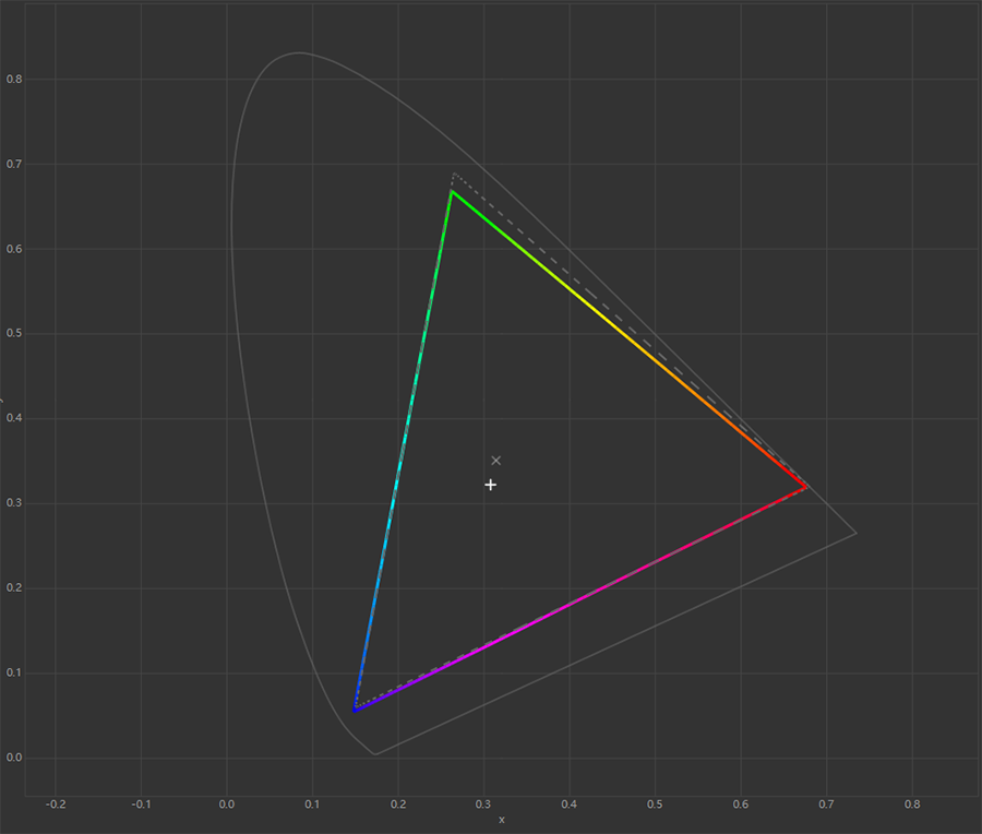

    在测试当中,雷蛇战鹰显示器的屏幕默认表现得算是非常不错。IPS屏加上8位+FRC达成的10位色彩给予了它99.9% sRGB及94.0% DCI-P3的色域覆盖,而色域容积则达到了138.7% sRGB及98.2% DCI-P3。但如果把颜色调到它的sRGB模式,在色域方面会差一点。
    DCI-P3色域
    sRGB色域

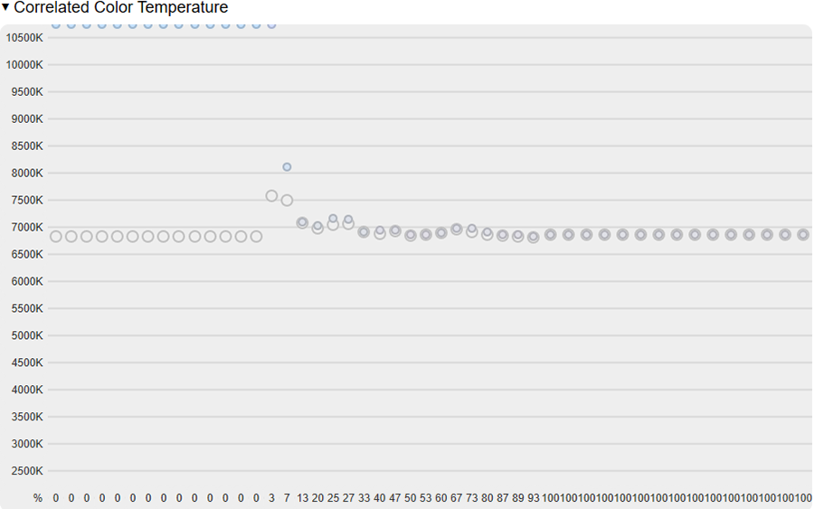

    在默认设置下,经测试雷蛇战鹰显示器的色温在6900K左右。至于亮度方面,则是288.4 cd/m2,而配合「SDR内容的外观」的最高亮度来开启HDR的情况下,亮度则去到了440.4 cd/m2左右,达到官方宣称峰值420 cd/m2的水平。
