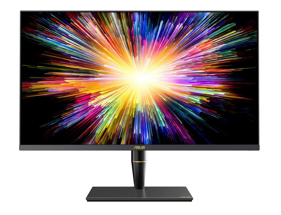

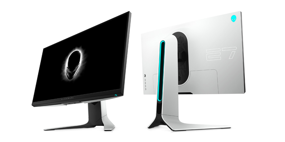

    而说到OLED显示器,在历经几年的等待后,今年市埸上终于开始有OLED显示器可以给大家选择,华硕的ProArt PQ22UC、艺卓的Foris Nova(全球限量500个)等等,不过这些都是面向专业性质的显示器,如果是在电竞OLED显示器方面,目前市面上只有戴尔的55吋外星人AW5520QF显示器可以选择。
    图片来源:DisplaySpecification
    在价格方面,这些OLED显示器都不便宜,动辄要2-3万多元一个,而这也是OLED显示器目前除了烧屏外的致命伤。

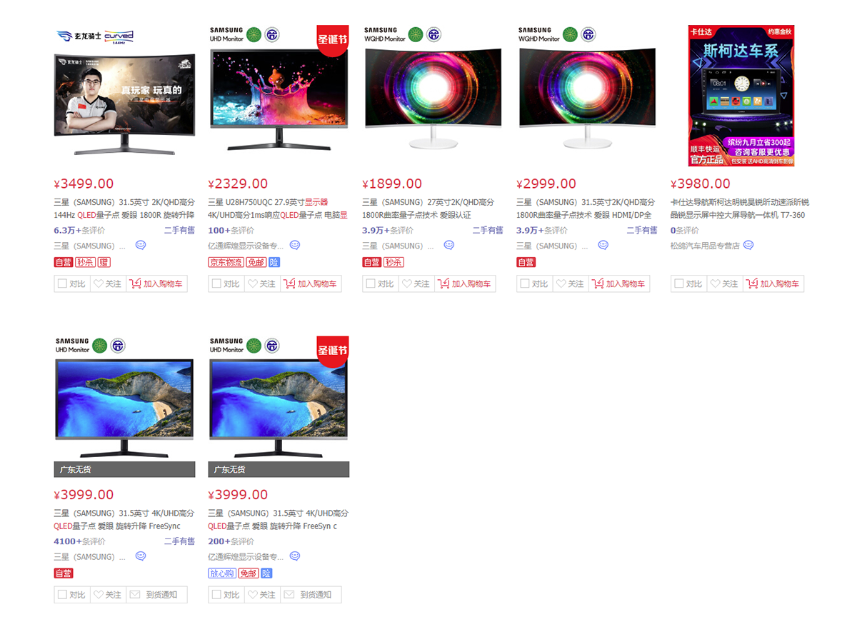

    QLED屏幕这几年在电视界也占了不少地位。虽然不及OLED强势,但凭着它那过人的色彩以及可以达到的超高亮度(三星的一些QLED电视最高亮度可达3000 nit)也让它立于不败之地。不过在显示器市埸上一直处于没甚么起色的地步,上去京东搜一圈,会发现QLED显示器也不是很贵。

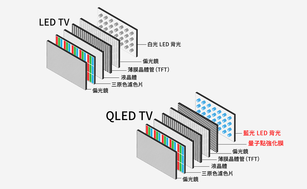

    简单来说,QLED与普通LED的分别在于:QLED用的是蓝光LED背光,而LED用的是白光LED背光。另外,QLED比起LED,在背光板前增加了一块量子膜,因此红绿蓝三原色会更加纯净,色彩也会因此更加准确。

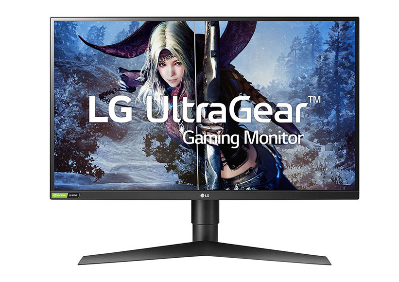

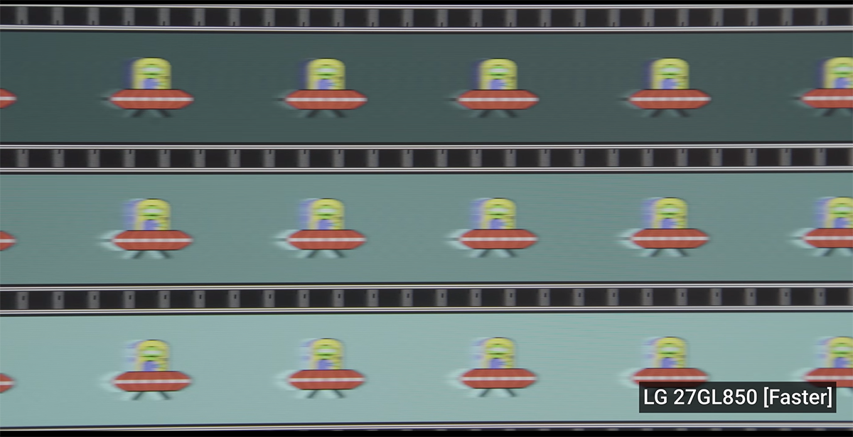

    不过随着科技进步,今年IPS显示器也首次踩入了1ms灰阶响应时间的范围内。在六月份时,LG就推出了号称首款1ms灰阶响应时间的显示器LG 27GL850。这款基于Nano IPS面板的电竞显示器在推出前让很多人关注,但是在推出后就有很多声音表示它的1ms灰阶响应时间是「沒有用的」。
    图片来源:Linus Tech Tips
    原因在于LG 27GL850的1ms灰阶响应时间只有在加压Overdrive里调至“Faster”才能用,大部分时候灰阶响应时间是4.8ms左右的。并且最重要的是,调至“Faster”后,画面逆残影非常严重,到了肉眼都能看到的地步,对于用户的游戏体验会有比较大的影响。
