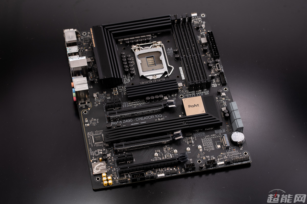

    那么,有没有一块主板是符合这样的要求的呢?华硕的ProArt创艺国度就刚好推出了一块面向创作者的主板ProArt Z490 CREATOR 10G。
    主板规格

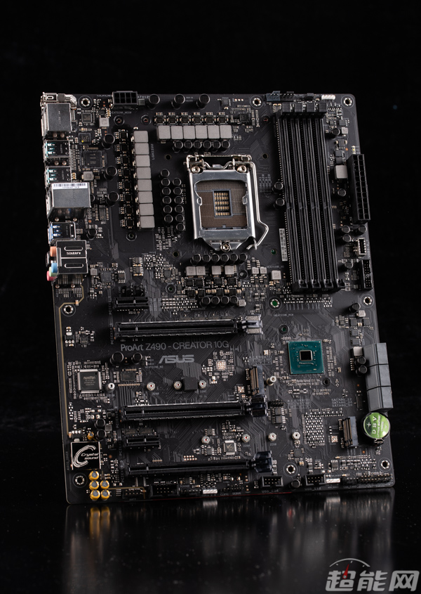

    作为一块目标群体是创作者、并且是Z490芯片组的主板,ProArt Z490 CREATOR 10G规格自然也不会差。
    单单从纸面上来看,除了供电部分以外ATX板型的华硕ProArt Z490 CREATOR 10G的其他规格以及配置都可以说是目前Z490主板内属于比较高端的了。

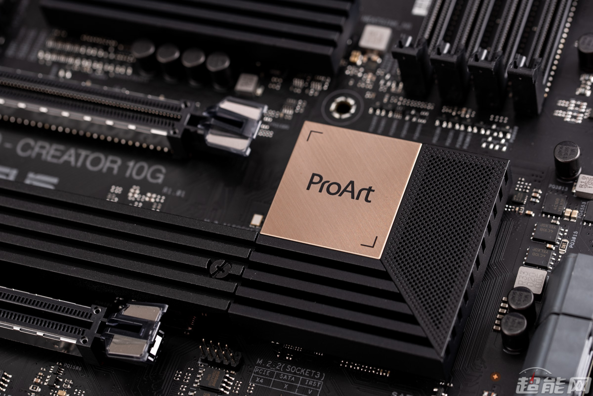

    而除了配置之外,ProArt Z490 CREATOR 10G主板的外观也其一大亮点。主板通体都是黑铜配色,很符合ProArt系列产品的一向风格。特别是芯片组上面的那块散热片,上面的ProArt LOGO以及旁边的开孔可以说是有点艺术气息的了。

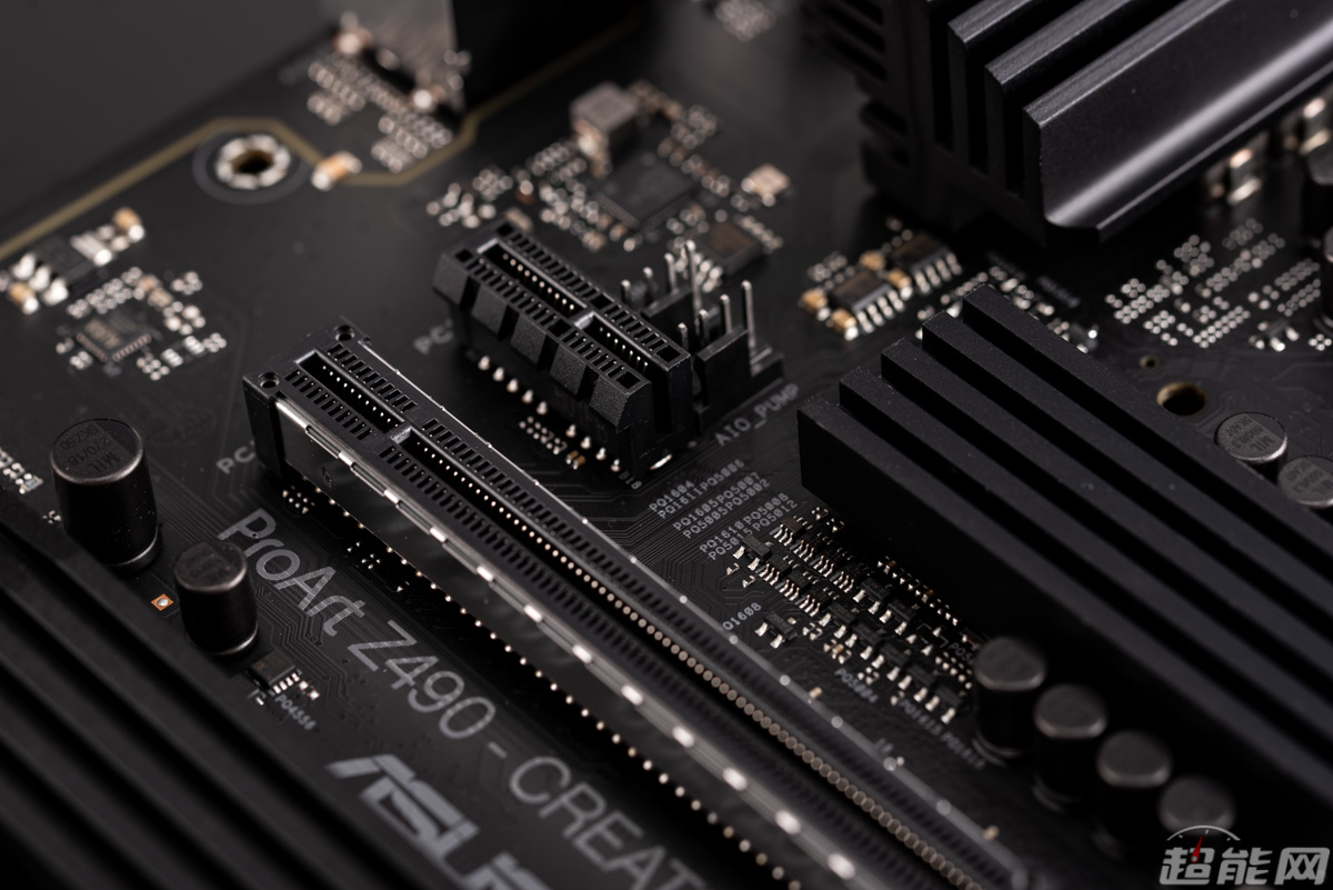

    这块主板上面有5条PCI-E接口,分别是3条PCI-E × 16以及2条PCI-E × 1。其中,3条PCI-E × 16插槽是分别以 × 16、× 8以及 × 4来运作的。第1和第2条PCI-E × 16插槽是可以同时插两张双槽厚度显卡的,对于需要用到双卡交火的创作应用来说还是比较友好的。

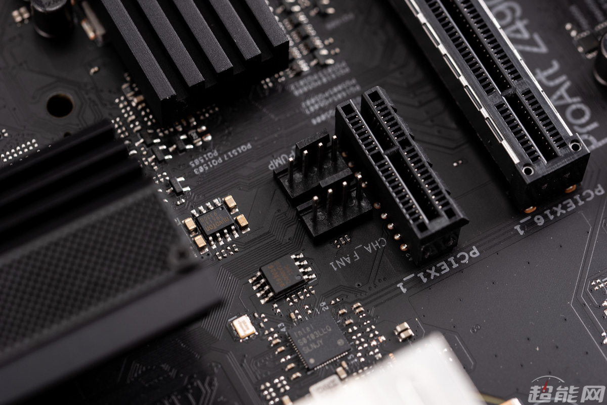

    不过笔者觉得最特别的,是那2条PCI-E × 1插槽,因为这两条插槽的尽头是有一个缺口的,这意味着用户可以把长于PCI-E × 1的设备插上去,而不需要占用任何一条PCI-E × 16插槽。例如说一些旧式设备使用比较特殊接口,这时候就可以在PCI-E × 1用转接卡接上;又例如说在已经在插上了双显卡以及随主板附送的万兆网卡时,也可以用最上面的PCI-E × 1来扩展出一些稍为降速一点的USB接口来加强扩展性。

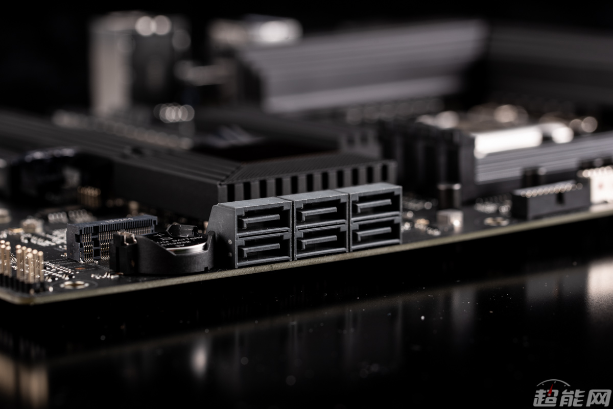

    至于SATA接口方面,主板上面则是有6个SATA 6Gbps接口,对于有的创作者来说这个数量可能会有点少,因为单个素材都可能已经很大了。不过解决方法也很简单,那就是买大点容量的硬盘。
    值得一提的是,第2条M.2插槽,也就是没有被M.2散热片覆盖的那条,默认情况下是以PCI-E × 2来工作,以同时兼容第5和第6个SATA 6Gbps接口。而如果用户在那条M.2插槽调上用了PCI-E × 4的SSD的话,那么第5和第6个SATA 6Gbps接口将会用不了。
    而如果第2条M.2插槽是被一个SATA SSD占用着的话,那么第2个SATA 6Gbps接口将会用不了。

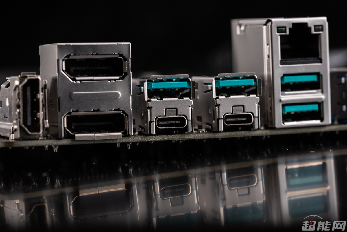

    后置I/O接口
    对于创作者来说,有时候需要用不同器材来拍素材。为了压缩制作时间就需要同时把好几个储存装置上的素材同时导入到计算机内。而ProArt Z490 CREATOR 10G主板后置有4个USB 3.2 Gen 2以及2个USB 3.2 Gen 1接口,创作者不用担心会不够USB接口来连接储存装置。
    除了USB接口外,后置I/O上还有1个HDMI接口、2个DP IN以及2个雷电3接口、1个2.5G网线接口、1组3.5mm音频输出接口和1个S/PDIF接口。
    每个DP IN接口支持最高4096 × 2304的60 Hz画面输出, 两个DP IN配合雷电3接口可以实现最高8K 60Hz的视频输出,而有两个雷电3接口则可以在8K输出的同时以另一个雷电3接口来连接存储装置传输数据。

    芯片组的散热片上面的纹路与M.2散热片的是相通的,看上会显得两者合二为一。

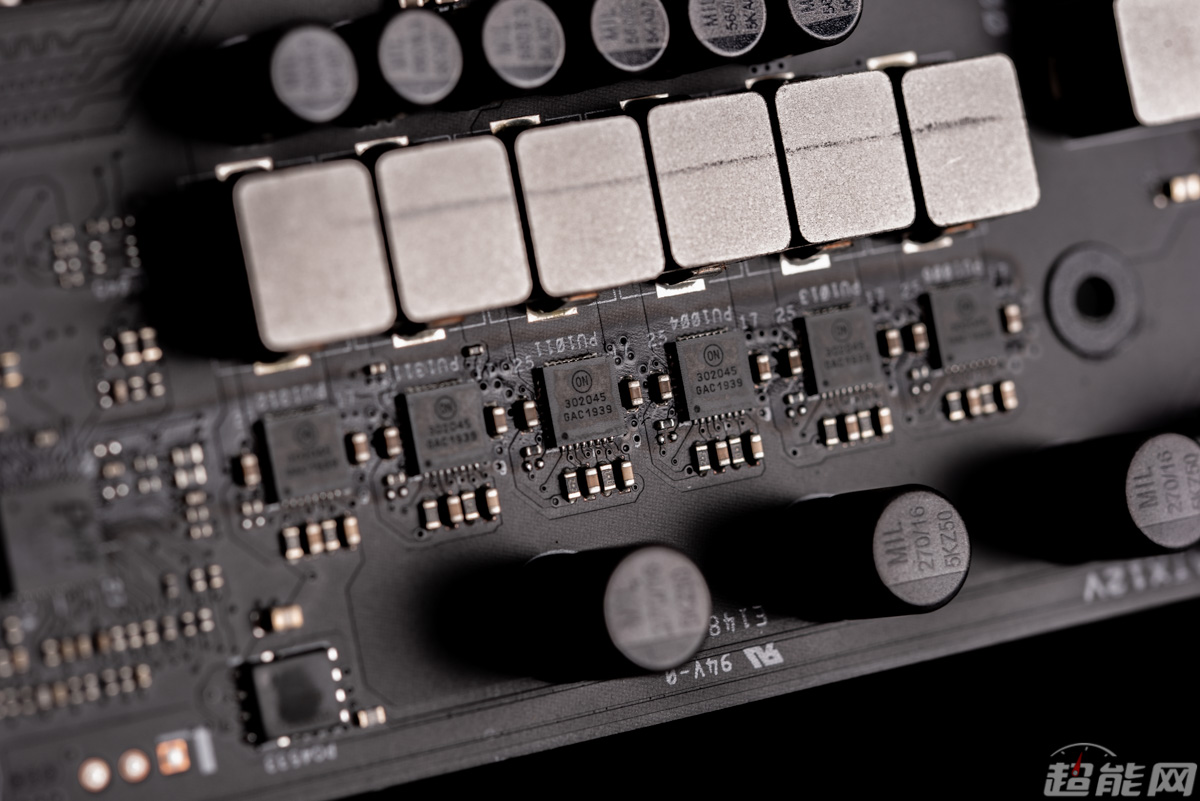

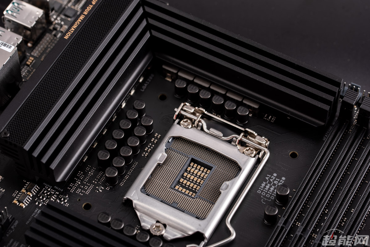

    12+2相供电
    Intel的10代Core处理器特别是高端的型号在供电上对于主板的要求比上代的高点,因此ProArt Z490 CREATOR 10G的供电规模也是不错的。
    12+2相供电对于不需要超频、默频使用的创作者来说是绝对没有问题的。PWM核心芯片为打磨了型号的ASP 1900B,而MOSFET则是来自安森美可承载45A电流的NCP 302045。

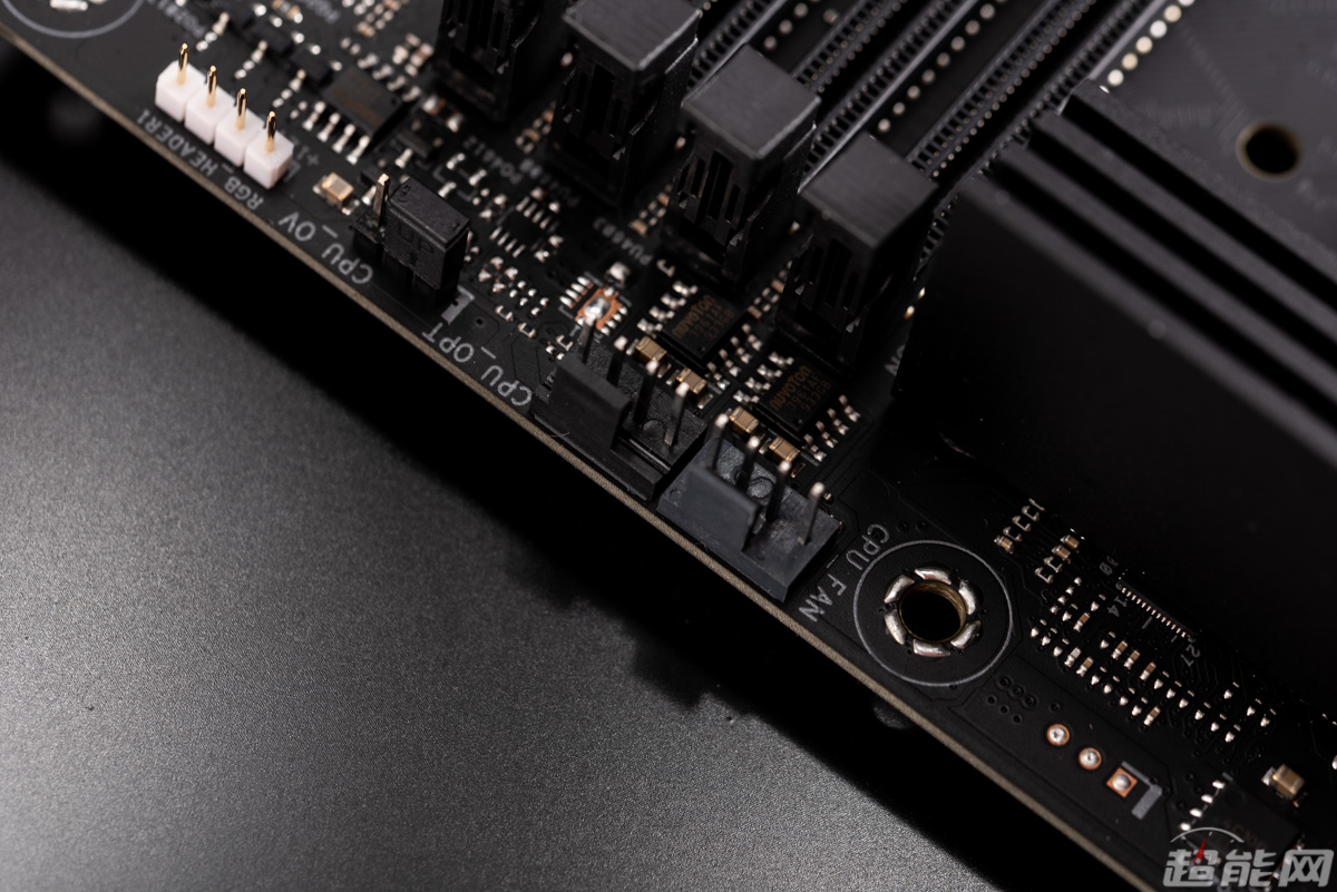

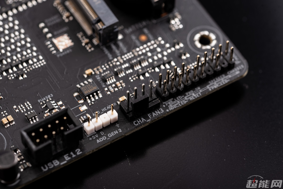

    ATX主板其中一个好处就是不需要担心风扇位置会不够用。ProArt Z490 CREATOR 10G主板上有6个风扇接口,分别是2个位于内存槽上方的CPU风扇接口、第一条PCIE × 1插槽上面的1个机箱风扇及1个水泵接口,以及在主板底部的2个机箱风扇接口。
    最下方的两个机箱风扇接口并不是放在一起的,对于机箱风扇的接线也有些弹性,也算是弥补了主板右边没有风扇接口的遗憾。

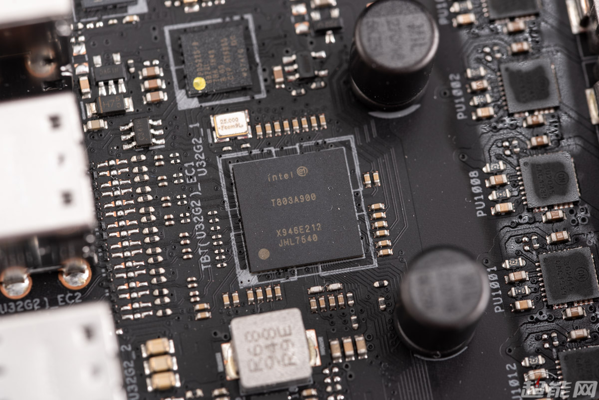

    这个可以说是ProArt Z490 CREATOR 10G与大部分主板最不同的地方了。主板上面有两个DP IN接口,配合雷电3接口可以最高可以用60Hz刷新率输出7680 × 4320的画面。
    而主板用的雷电3芯片则是Intel的JHL7540, 可以提供两个雷电3接口。雷电3接口最大的好处是可以用最简洁的方式来同时连接多个显示器,而多对于创作者来说是很有用的。

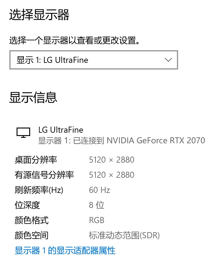

    那么实际上它可不可以做到这8K输出呢?笔者找遍办公室都没有找到8K显示器,因以只好LG的Ultrafine 5K显示器来测试, 如果主板内部有做链接的话, 那么它就可以做到5K输出的话。
    而测试下来ProArt Z490 CREATOR 10G的确可以做到双雷电3接口输出5K画面。

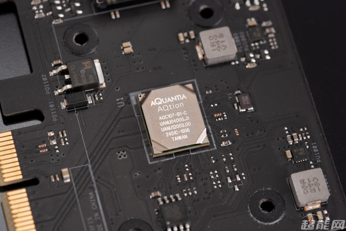

    既然名字里面有10G这个词,那么ProArt Z490 CREATOR 10G这块主板肯定是支持万兆网的。
    附主板附送的其中一个配件就是一块万兆网卡。拆开散热片后可以看到里面用的是Aquantia AQC107芯片,这也是目前较为主流的万兆网卡芯片。如果创作者本身的NAS也是拥有万兆网卡的话,那么用了这块网卡就可以享受到超高速的传输了。

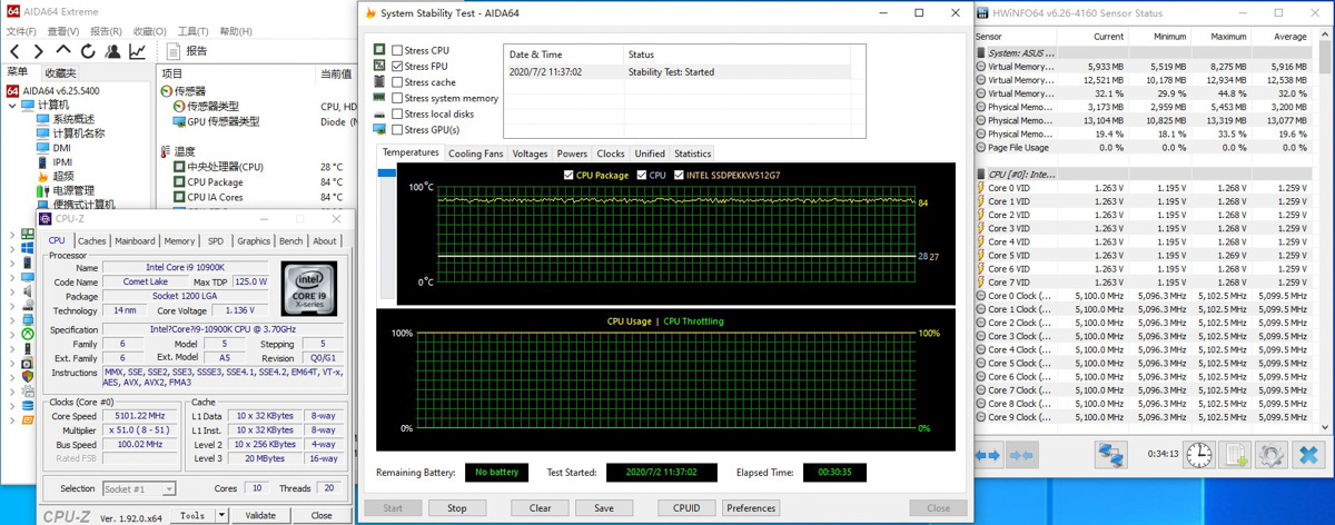

    在这块主板上,笔者手中这个Core i9-10900K可以用1.26V电压超到5.1 GHz,并且可以稳定通过半小时的AIDA 64 FPU烤机测试。而在这个频率之下,Core i9-10900K可以在Cinebench R20里做出6423分的成绩。
    对于一块不是专门设计来超频的主板来说,这已经是一个很不错的成绩了。当然了,由于主板的目标人群定位,笔者还是不建议用户在这块主板上超频。
