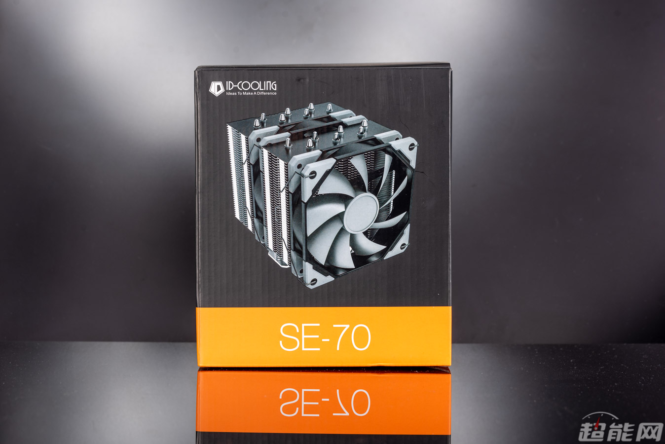

ID-COOLING的SE-70外包装仍然是熟悉的橙黄黑配色,这也是ID-COOLING散热器家族式的外包装设计,与我们之前评测的SE系列散热器外观十分相像,通过外包装我们可以看到ID-COOLING SE-70是一个双塔双风扇风冷散热器。
