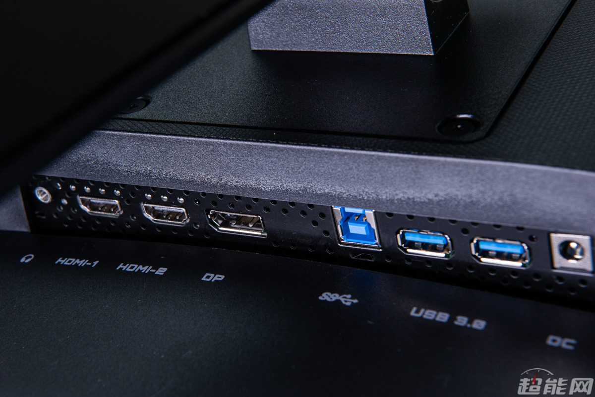

    在接口方面,技嘉 GIGABYTE G32QC显示器拥有2个HDMI 2.0以及1个DisplayPort 1.2接口,至于USB接口则是有2个USB 3.0 Type A接口。
    原本在CES上展出的那部G32QC是拥有一个Type-C接口可以作为视频输入接口的,笔者还尝试了一下以其连接手机然后以键盘鼠标来玩接游戏,但是在最终发售的版本中却是没有了。在问了技嘉后,得到的回复是这个Type-C接口会在后续的一个全新命名、更高端系列的显示器上列装,因此如果是想用Type-C接口的朋友可以期待一下接下的全新的系列。

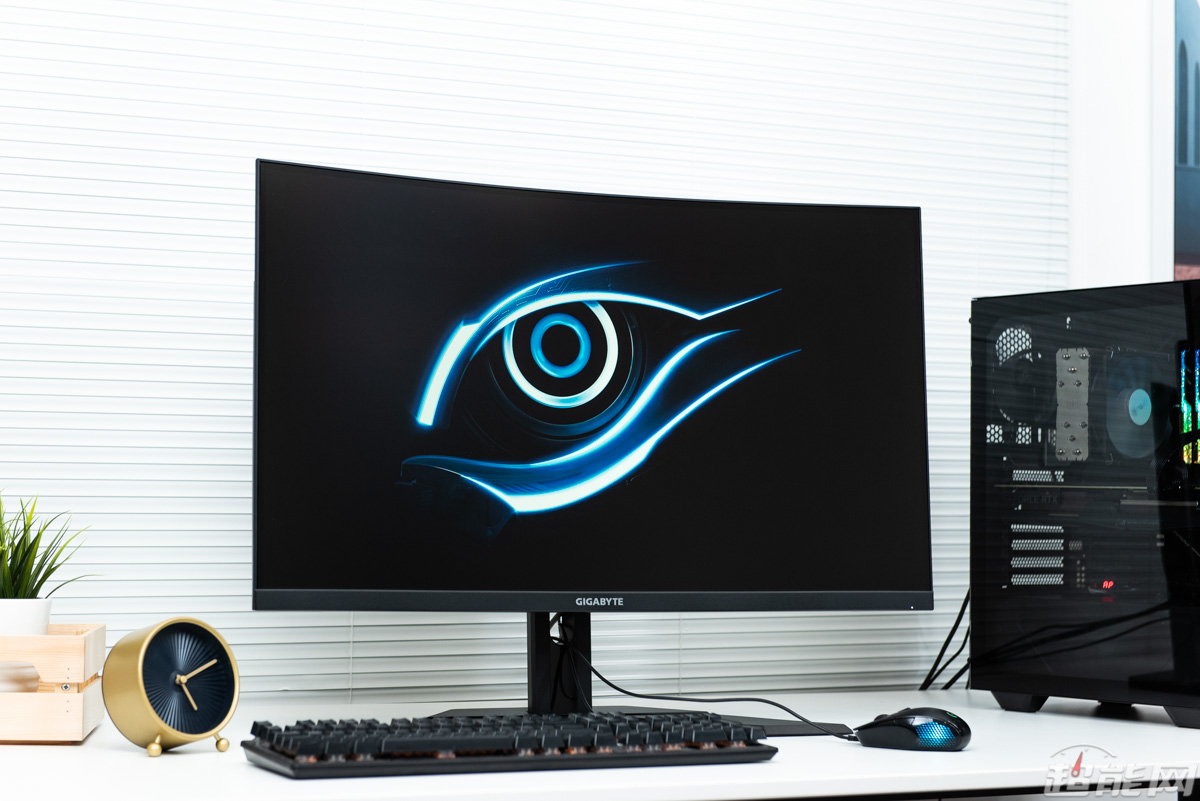

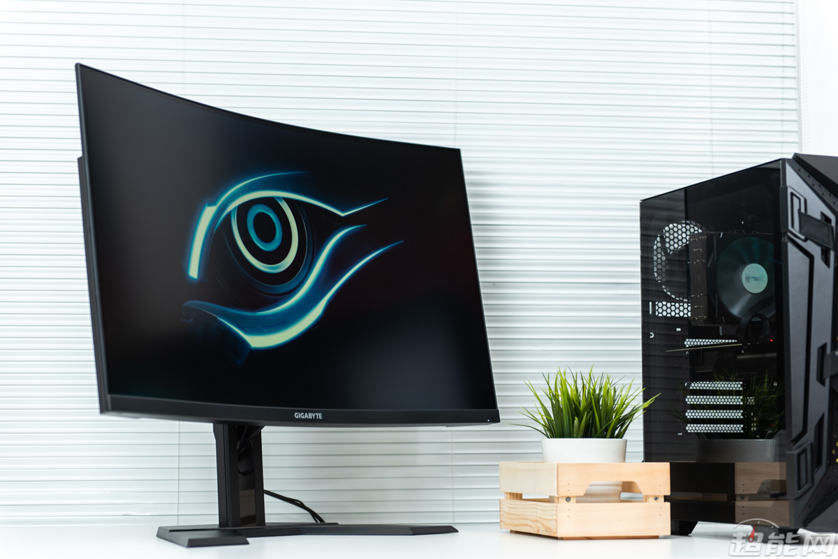

    细心的朋友看到这里应该已经发现,技嘉 GIGABYTE G32QC显示器在外型上面与现有的AORUS系列是有不少分别的。

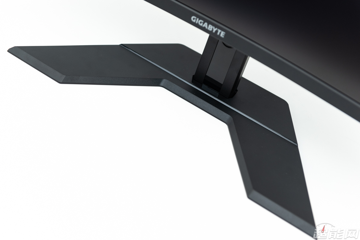

    首先从正面来说,最明显的改变是支架以及底座的造型改变了。底座从两条三角型的分叉变成了两块板子,从设计上来说还是有那么一点点点点分叉风格的。而其加入了一条镜面状装饰的设计也可以使其看上去更有层次感。
    同样的设计在显示器支架上也能找到,就在理线口下方。这个理线口呈水平设计,笔者觉得如果这个理线口可以设计成倾斜向上的话会更加好,一来会更加美观,二来对于较硬的线材也比较友好。

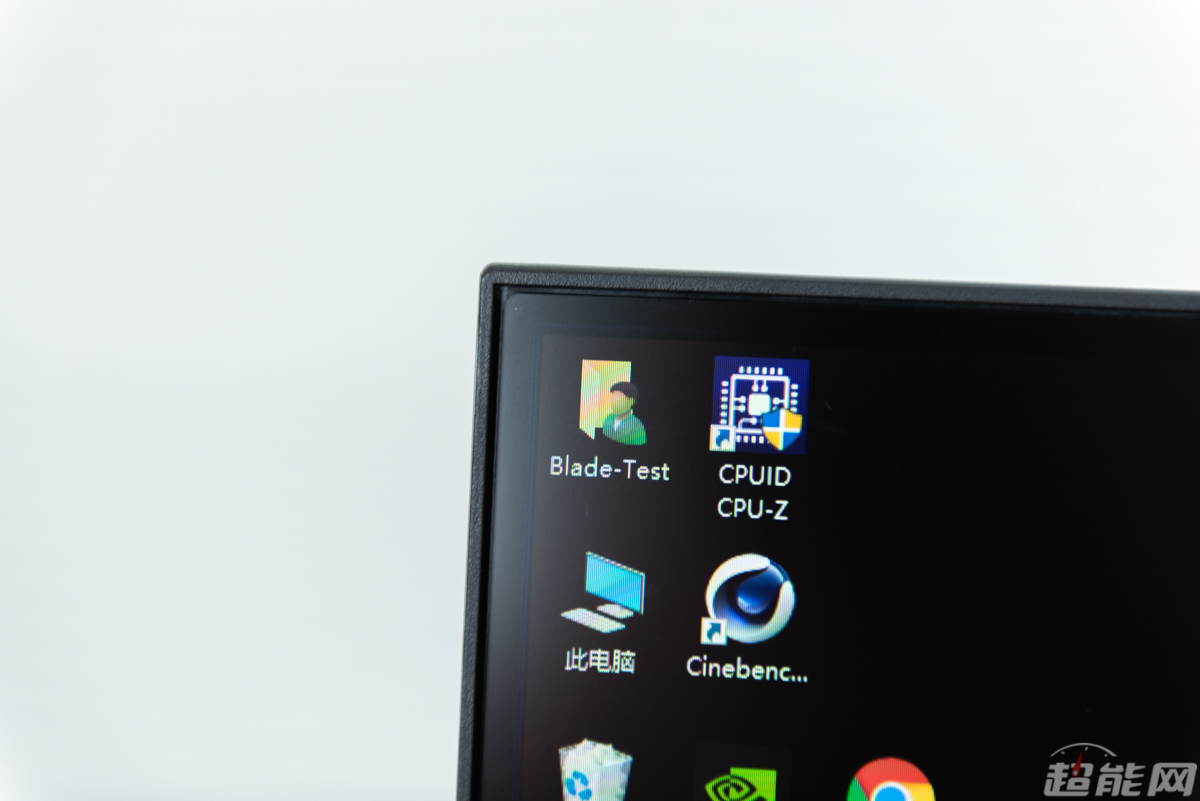

    屏幕本身有三条宽约1cm的边框,但是由于显示器本身尺寸较大,因此玩家在使用时也不怎么会感受到边框的存在。

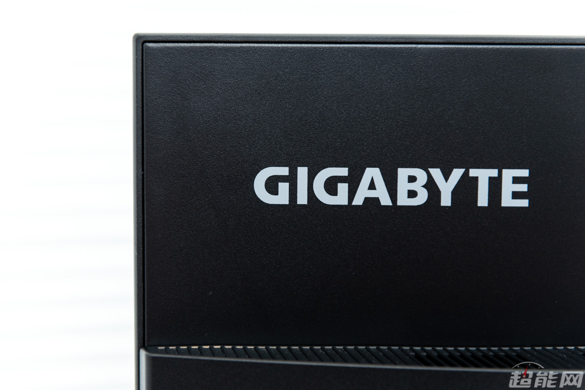

    屏幕底部是技嘉这个新的GIGABYTE系列的LOGO,并没有单独做一块牌子装上去,而是直接印刷在表面。

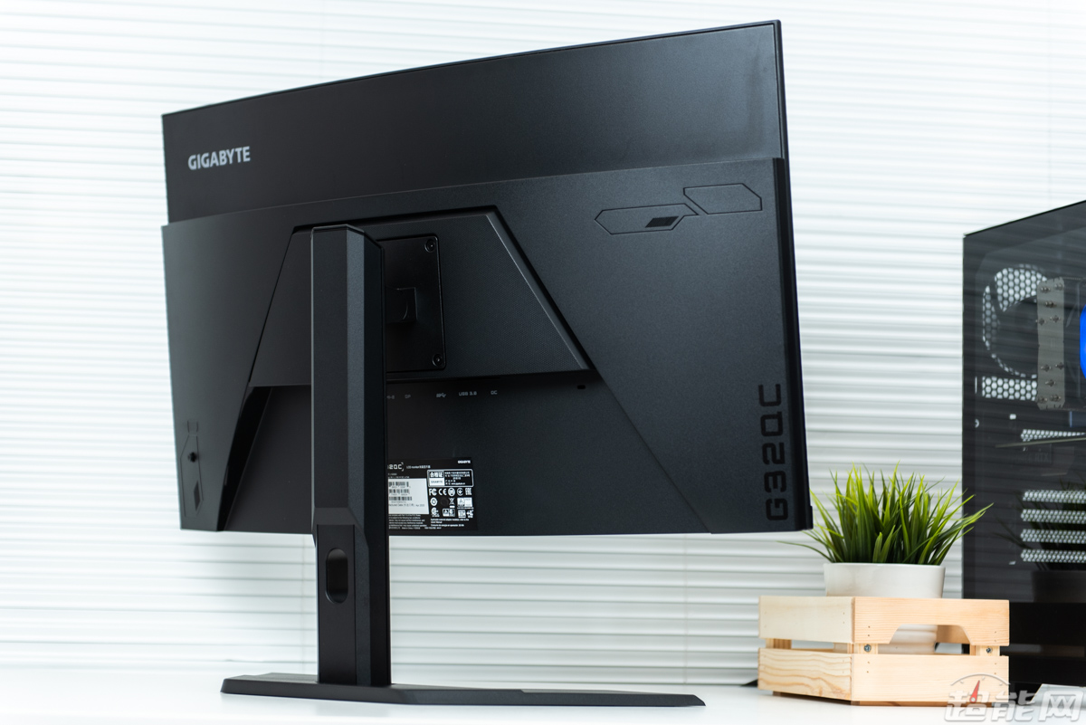

    来到背面,技嘉 GIGABYTE G32QC显示器并没有任何RGB灯效,回归到最沉稳以及经典的设计。
    显示器背面显得很整洁,并没有一般的电竞游戏显示器那种豪放张扬个性的各种线条设计,只用了一个分层式设计来让其在视觉上不会显得那么单调。

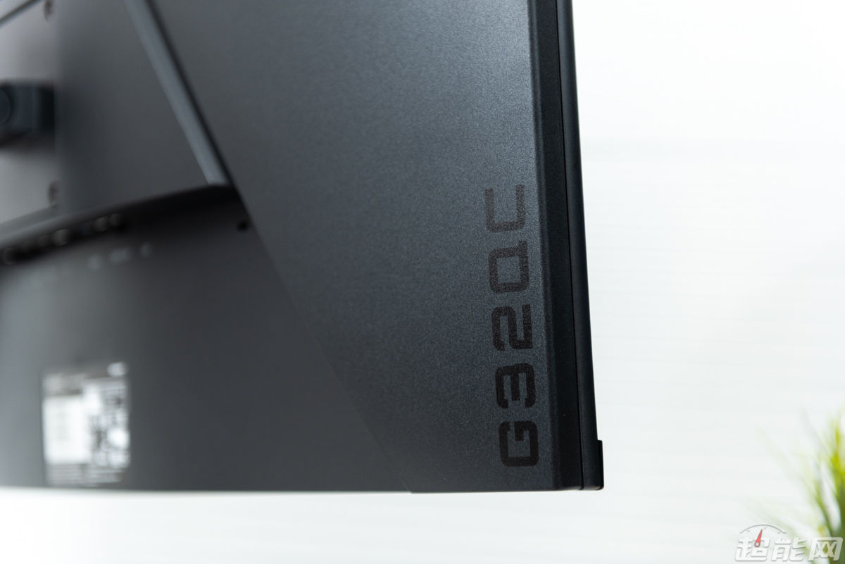

    左上角印有GIGABYTE的字样,在右下角则是印上了显示器的型号G32QC。

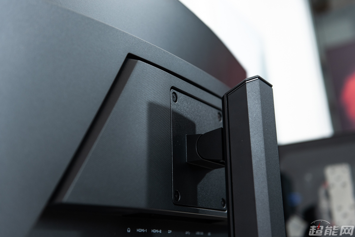

    显示器与支架连接的地方有别于卡扣的设计,需要玩家手动上螺丝来固定。虽然会有一定的不方便,但是只要玩家在安装时小心点应该也是可以避免刮花屏幕的。

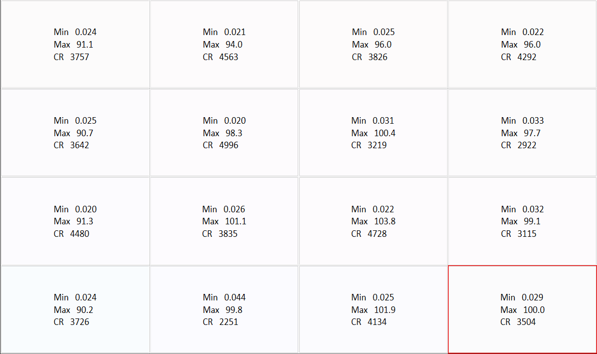

    ANSI对比度是一种更加全面的对比度测试方法,目的是测量显示器的分区对比度。透过把其分成16个区域并且测量每个分区的对比度来得比整个显示器的平均对比度。每个区域的对比度差距越大,越意味着屏幕部分区域在播放这对比度内容时可能出现不匀的问题。
    Calman Ultimate测量数据
    测试下来,技嘉 GIGABYTE G32QC显示器的对比度从2251:1至4996:1不等,平均对比度则为3812:1。可以看得出来, 这个显示器的屏幕整体对比度还是比较不错的。虽然说最高及最低之间的个别差距有点大,但是整体上来仍然是符合预期的。

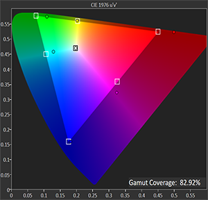

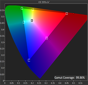

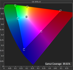

    技嘉 GIGABYTE G32QC显示器的色域覆盖率也基本符合其官方所宣传的素质,sRGB覆盖率达到了99.86%、DCI-P3的覆盖率达到89.81%而Adobe RGB的覆盖则去到了82.91%。

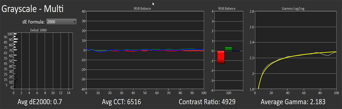

    在这个环节中,笔者会先把显示器设成100 cd/m2亮度以及比较平衡的RGB值,再配以Calman的校色功能来调校显示器,而白平冲ΔE的目标则会设至0.5。
    具体来说笔者在显示器上的手动调校包括把RGB分别调至98、99以及93。另外也把伽马值从原本的Gamma 3调至了Gamma 4,因为前者的伽马值实在太低,而Gamma 4测试过为2.23,比较接近sRGB的伽马值。
    而在经过手动调整加上Calman软件校色后,伽马值去到了2.18,虽然还没有到2.2但是也比原本的2.07好很多。白平衡平均ΔE也确实为0.5,同样比起原本的好不少。
    而色温在调校后则是6565K,同样也是与标准的6500K非常接近,因此也可以说是在调校前后的色温都是一样的,这也再次从侧面反映出技嘉 GIGABYTE G32QC显示器的出厂色温是多么好。

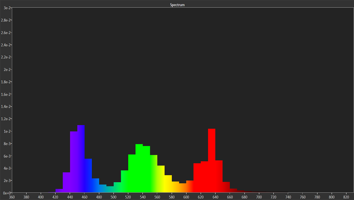

    光谱分布
    从默认模式下技嘉 GIGABYTE G32QC显示器的光谱测量中可以看出来,其蓝光420mm至450mm的波段不算特别高,但是也不算低,440mm至450mm以及450mm至460mm的波段差不多一样高。一般而言,420mm至450mm波段的蓝光是越少越好。

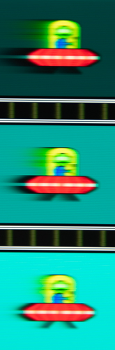

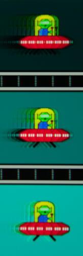

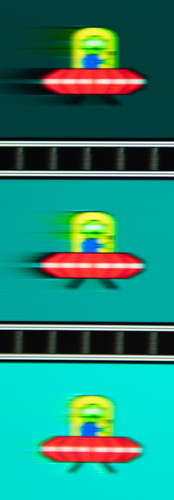

    在这个测试项目里,笔者会把手机快门设置到1/40秒,配以ISO 50,把手机顺着小飞碟飞行的方向以同样的速度移动。这个测试的要点是要把中间的3段白线拍成一条直线,这样拍出来的效果就最接近人眼看到的拖影样子。
    其实对于使用VA面板的显示器来说,拖影是一个硬伤,技嘉 GIGABYTE G32QC显示器也一样。下面从左至右分别为画质优先、平衡、速度优先以及开启稳定瞄准功能的拖影效果。
    看得出来不论是在哪个响应时间设置之下都有拖影的存在。在默认的「平衡」模式下,可以看到在上面和中间的小飞碟旁边都有一圈的拖影,而且在最下面的小飞碟中更是出现了一点的逆残影。
    而在「画面优先」当中,拖影的情况就更严重了,至于「速度优先」,拖影明显减少了但是也仍然存在,而且会出现明显的逆残影,不过是以绿色呈现而非一般的蓝白色。至于稳定瞄准功能之下虽然图像是清晰了不少,但是同样也有逆残影的情况出现。
    因此,笔者建设玩家最好不要作任何响应时间的调整,留它在「平衡」就好,因为不论怎么拖影都是会有的。至于稳定瞄准功能,最好不要长期开着,有必要时才开。
