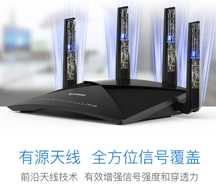

    而主动式天线由于自带功率放大器以及低噪声放大器,因此其增益能力非常厉害,以网件R9000上的主动式天线为例,其增益能力号称可以达到26dBi的水平,同时还自带有收发时序控制的功能,信号覆盖以及信号底噪也要优于常见的被动式天线。
    然而这些优势只是停留在天线上,如果放到整个路由器中,可能就不一定有明显的效果。由于主动式天线自带功率放大器以及低噪声放大器,因此采用这种天线的家用级路由器往往不配置相应的电路,直接通过天线进行信号增益;而被动式天线的增益幅度虽然小,但是采用这种天线的路由器多数会配置额外的功率放大电路和底噪过滤电路,因此实际的信号覆盖以及抗干扰能力并不见得比主动式天线产品低。

    其实早在WiFi 5的时代主动式天线就已经崭露头角,网件在R8500和R9000的宣传上就使用了“主动式天线”、“有源天线”的字眼,当时可以说是抢足了眼球,也获得了很多玩家的认可。然而后续的产品里我们却很少再听到类似的说法,感觉R8500和R9000就成了第一代也是最后一代使用主动式天线的家用级路由器。那究竟是因为主动式天线没有实际作用,还是说主动式天线已经成为主流,没有进一步宣传的价值呢?
    采用被动式天线的路由器同样具备功率放大器和低噪声放大器等相关电路
    实际上我们这里所说的“主动式天线”和“被动式天线”只是针对天线本身而言,但天线不管是放在无线网卡上还是放在无线路由器上,其往也只是某个整体的一部分。主动式天线虽然自带有功率放大器以及低噪声放大器等电子元器件,但很多搭配被动式天线的路由器其实也有相应的电路, 只是位置不在天线,而是放在主PCB上,如果画成电路原理图,其实跟采用主动式天线的产品是基本一致的。
    在网件R8500和R9000上使用的主动式天线就是这样的情况,实际上其只是将原本布置在PCB上的部分电路转移到了天线上,虽然可以带来信号上的优化,但相比采用被动式天线的同级产品并没有足够的性能优势,甚至是让路由器的结构变得更为复杂。因此在经历了这次尝试之后,网件在WiFi 6时代的路由器又回到了成熟的“被动式天线”上,随后推出的产品在结构上自然变回了大家熟悉的设计。
