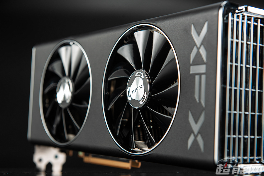

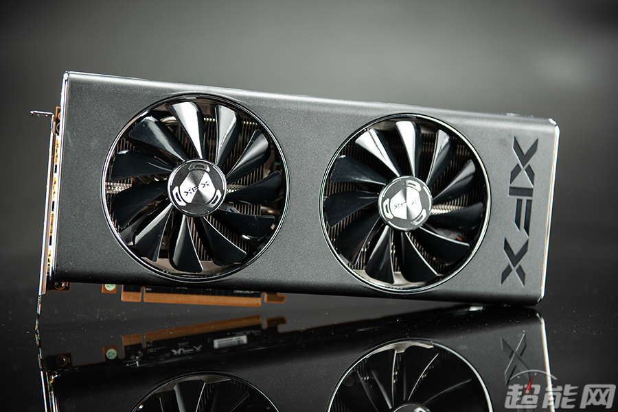

    我相信买豪车买跑车应该是不少人的梦想。但对于我们这些普通升斗市民来说,这是一个遥不可及的梦想。那么,如果买不起豪车,那至少,我们可以看着这张RX 5700 XT海外版来给自己一点安慰。

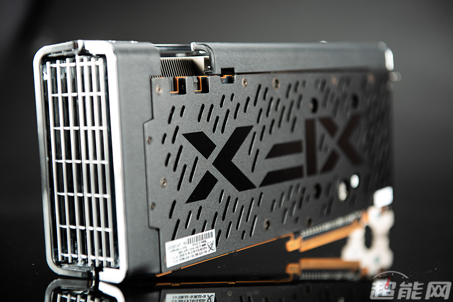

    从外型上看,不难发现这张5700 XT 海外版其实有点像两个物品:豪车,特别是位于末端的散热栅格,实在是有点像玛莎拉蒂的总裁的进气栅格。同时,这个散热栅格也有点像F91高达的驾驶舱,呃好像扯远了。
    作为高端非公显卡,这张5700 XT 海外版看着也像是一个THICC BOY。2.7槽厚度的设计,相对于其他2.5槽的非公5700 XT来说可能会稍为厚了那么一点点,不过我相信买这张显卡的人都会把它放到大机箱内,所以问题也不大。
    [此处---图赏开始]
    [此处------图赏结束]
    整体外观上来说,这张5700 XT 海外版还是挺好看的。相比起之前我们测评过的5700 XT 黑狼版来说,少了一份狂野,多了一份沉稳,整体线条也更简洁。
    双风扇使得这张5700 XT 海外版的温度应该可以比公版大大降低,也有助于它超频。同时,非RBG风扇的设计也不会使它摇身一变,把你的计算机变成蹦迪灯效。

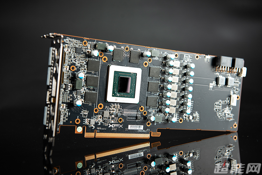

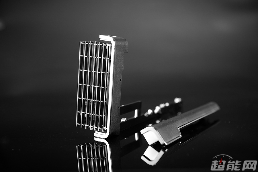

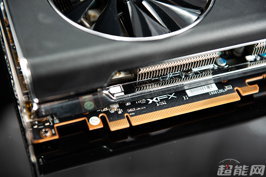

    首先可以看到的,是5700 XT 海外版比起黑狼版多出了两块东西,那就是连接着末端栅格的装饰部件,以及装在显卡上面的装饰件。这两块装饰件确实也为整张显卡的颜值加分不少。
    至于PCB,可以看出来5700 XT 海外版的PCB布局与黑狼版的如出一辙。供电方面,同样是7+1相供电,核心7相,显存1相。核心供电用的mosFET是安森美NCP302155,而显存用的mosFET是安森美NCP302045,核心PWM是英飞凌IR 35217,整体来说,用料都一致。
    Navi 10核心仍然是光滑如镜,没有任何的标别。显存则是镁光的D9WCW,等效速率为14Gbps。
    磨擦磨擦,在光滑的核心上磨擦磨擦

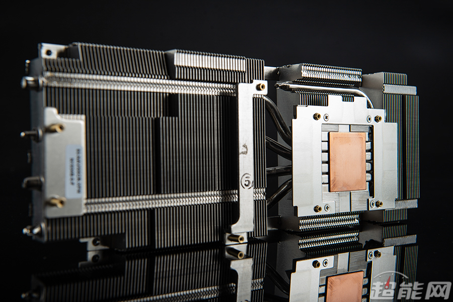

    散热器方面,仍然是4热管的设计,不过与黑狼相比,要长大概六分之一左右,主要体现在底座前方多出了一小块。考虑到比黑狼版贵了100块,散热器不长点都对不起这价格。与核心接触的也是一个纯铜底座,不算太大,不过5700 XT 核心面积本身也不大,因此也够用。
    有意思的是,这张卡上的风扇插口底座,在笔者尝试把线拔出来时也一起被拔出来了,PCB上只剩下光秃秃的4根针。可能这就是大力出奇迹吧(笑)。

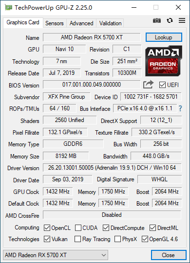

    从GPU-Z里我们可以看到,它辨别出的核心基本频率为1432 MHz,而Boost则为2062 MHz。GPU-Z可能在辨别5700 XT的相关参数时还是会有一点问题,因为根据XFX官网显示,这张5700 XT 海外版的基础频率为1730 MHz,而Boost则为1980 MHz。这说明5700 XT 海外版是已经出厂预超频的。

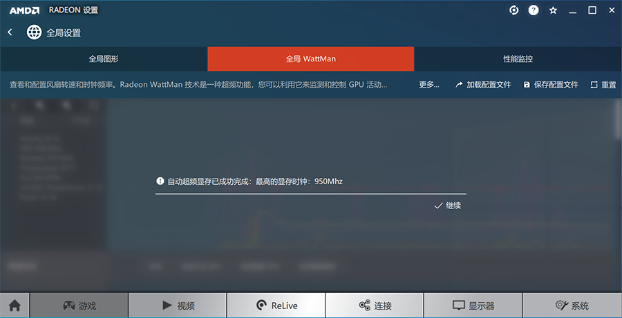

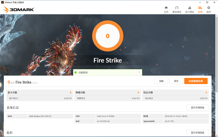

    至于大家最关心的超频性能,Wattman显示这张5700 XT 海外版最高可超频频率为2180,比起5700 XT 黑狼版高出了30MHz,至于显存则跟黑狼版一样,最高限制在950MHz。
    但是,我们手中的这张5700 XT 海外版超到这么高之后,甚么也做不了,跑测试秒黑屏。在经过调试后,在拉满+50%功耗的情况下,这张显卡能够稳定超频使用的频率为2110MHz,显存可以超到930MHz。
    黑屏后0分且有效的3D Mark 跑分
