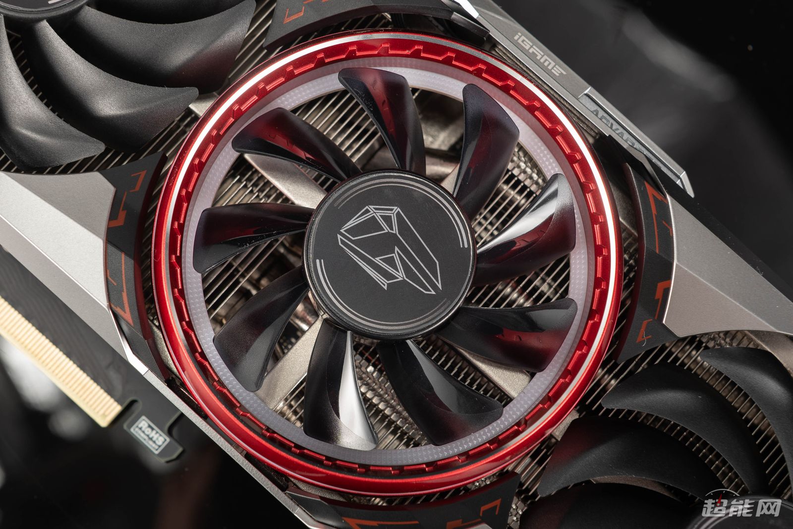

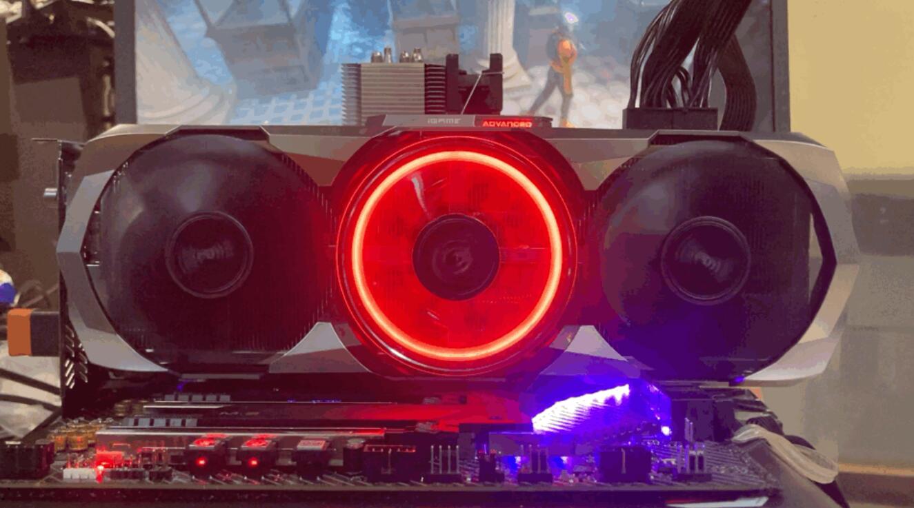

RTX 3070核心的发热量其实并不算太大,不过该卡正面仍然采用了3个风扇的设计,两端的两个风扇是9cm直径的,中间风扇是8cm直径的,中间风扇的外围还有一圈RGB灯效,出厂默认是七彩虹的标志性红色灯效,玩家可以通过七彩虹的配套软件对该部分灯效进行调节,具有多样的玩法。
七彩虹iGame GeForce RTX 3070 Advanced OC在这里的灯效设计非常别出心裁,它利用了人眼的视觉暂留效应,让中部风扇在高转速下仍保持仿佛静止状态或实现“无限”扇叶,非常有意思,比常见的彩虹RGB灯效要有趣的多。另外,在显卡的肩部,iGame的logo同样具有RGB灯效,并且它下面那一行细小的Advanced字样也是,显得非常精致。

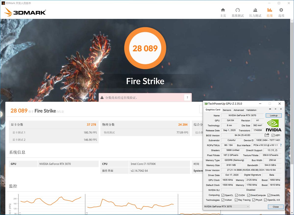

我们以3DMark作为显卡基准性能测试,测试项目包括Fire Strike、Fire Strike Extreme、Fire Strike Ultra、Time Spy、Time Spy Extreme以及Port Royal六个项目。其中Fire Strike、Fire Strike Extreme、Fire Strike Ultra三个项目分别测试的是显卡在DX11游戏中的1080p分辨率、2K分辨率和4K分辨率下的性能指数,Time Spy、Time Spy Extreme两个项目则是显卡在DX12游戏中的2K分辨率和4K分辨率下的性能指数,Port Royal是测试的显卡实时光线追踪的性能指数,具体成绩见下表,表中所列成绩均为3DMark显卡单项的得分。
通过测试来看,七彩虹iGame GeForce RTX 3070 Advanced OC相比RTX 3070公版平均性能提升幅度为4%,这是该卡在增压模式下(Boost频率为1815MHz)的成绩,性能提升幅度约等于频率的提升幅度。

将功耗上限和温度上限解锁到最高之后,经过多番手动超频尝试,七彩虹iGame GeForce RTX 3070 Advanced OC最终在核心频率+135MHz,GDDR6显存数据速率+3Gbps下完成超频,超频幅度非常大。这个状态下,这张七彩虹iGame GeForce RTX 3070 Advanced OC能顺利通过3DMark的FireStrike项目测试并且分数最高, 此时这张七彩虹iGame GeForce RTX 3070 Advanced OC的Boost频率为1950MHz,显存等效频率为17Gbps。这张七彩虹iGame GeForce RTX 3070 Advanced OC在超频状态下的实际频率以及运行3DMark FireStrike项目的显卡得分与默频状态下显卡得分的对比如下表所示。
说实话七彩虹iGame GeForce RTX 3070 Advanced OC这么大的超频幅度着实让我没有想到,毕竟对于这颗RTX 3070核心来说,增压模式已经是超频了90MHz的核心频率,没想到居然还能再往上拉高135MHz,而且显存数据速率更是等效超频了3Gbps的幅度,相当恐怖。在这样灰烬级的压榨下,这张七彩虹iGame GeForce RTX 3070 Advanced OC的核心实际频率最高来到了2145MHz的高度,并且超频提升幅度也达到了10.5%之多。
