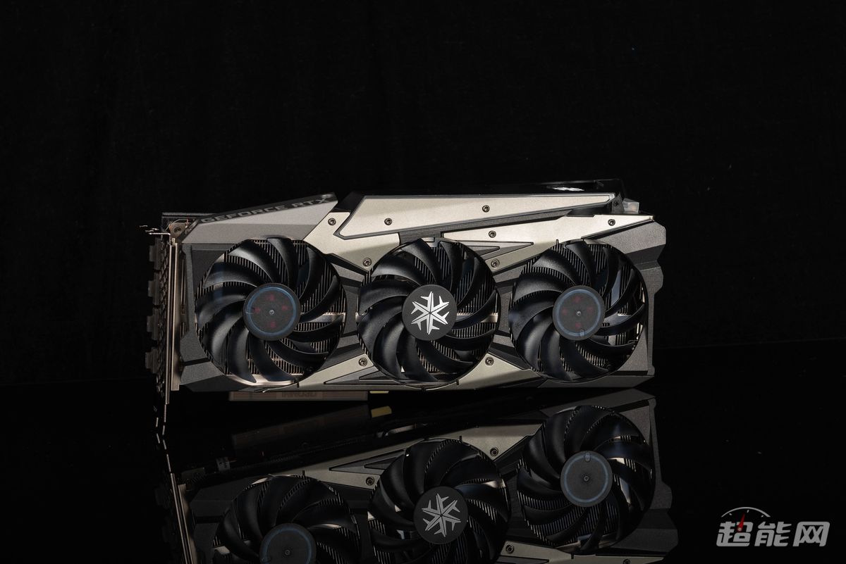

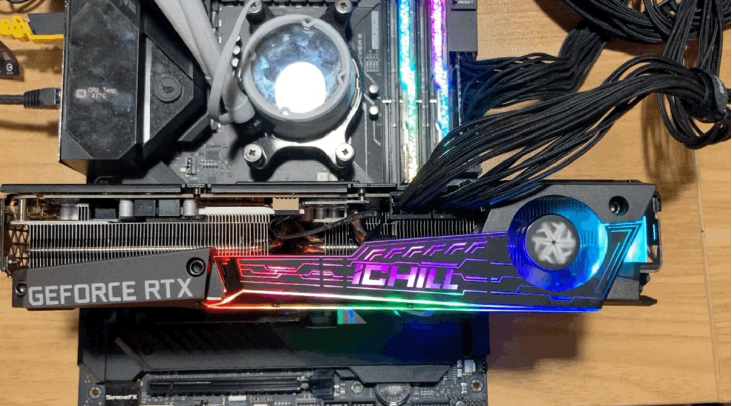

映众RTX 3070 冰龙超级版给人带来很强的机甲战士的感觉,并且拿到手的手感非常的好。显卡顶部的一个小风扇非常的吸引眼球,这个专门为增加显存散热效果而设置的一个风扇。其次,仔细观察视频接口,会发现都是金黄色的,因为全部进行了镀金处理,这样可以使得接口的氧化性更好,信号品质更佳。
映众RTX 3070 冰龙超级版正面,仍然是三个大风扇承担主要的散热功能,直径均为90mm,背板是金属背板,而且厚度非常不错,背板上有部分激凸小圆柱设计,这样是为了增大表面积,可以得到更好的散热效果,当然,这样别致的设计让手感和美观度也都上了一个档次。

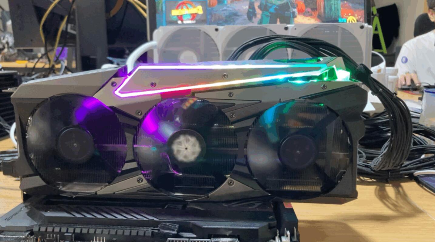

映众RTX 3070 冰龙超级版的灯效也非常不错,该卡没有选择在风扇部分做灯效,而是在整个显卡的肩部做的灯效,默认的灯光效果是RGB彩虹灯效,玩家也可以通过软件进行DIY调节,并且映众RTX 3070 冰龙超级版有赠送灯效同步线,可以和主板的灯效同步。

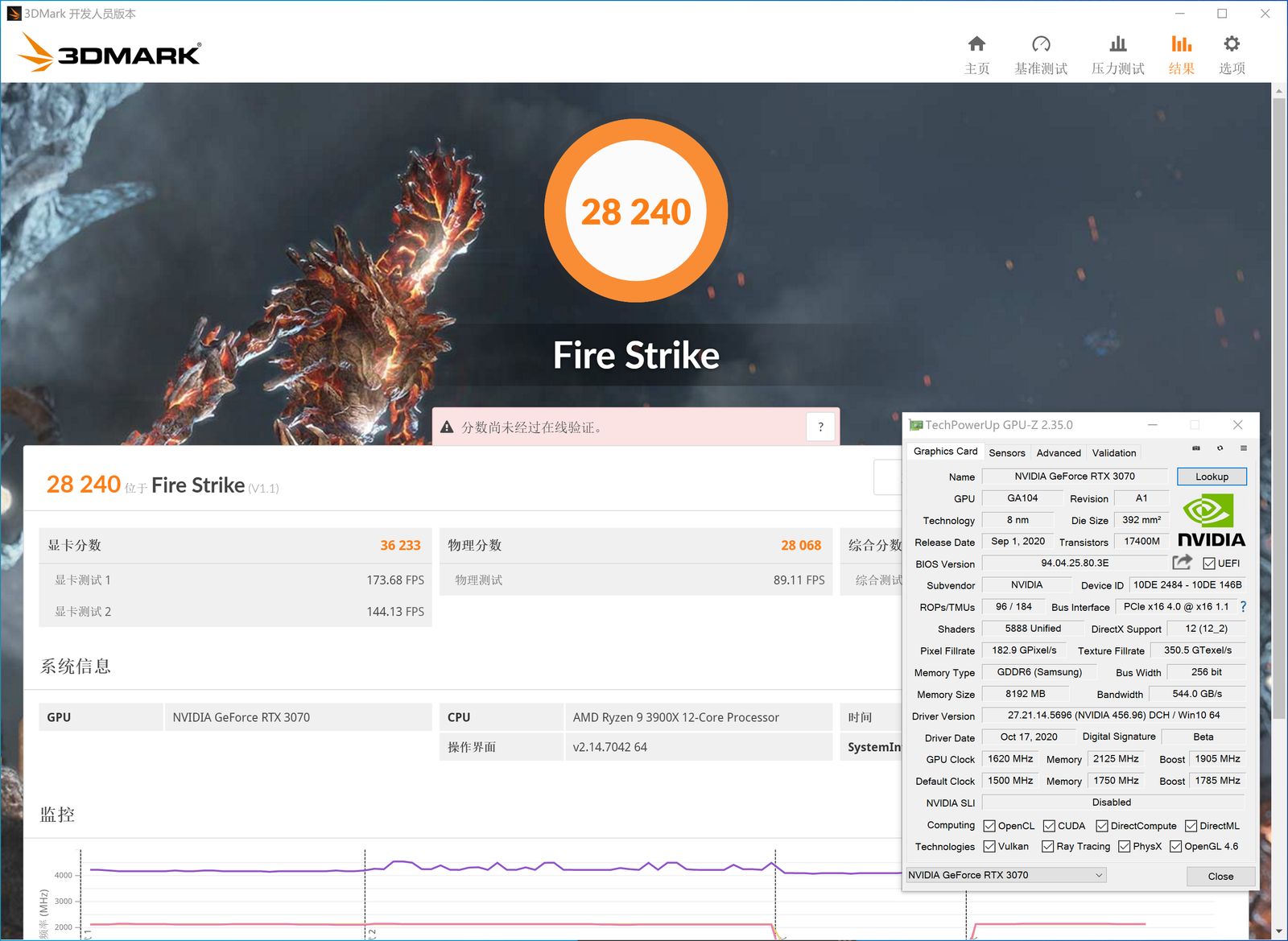

从GPU-Z可以看到,映众RTX 3070 冰龙超级版显卡的基础频率为1500MHz,Boost频率为1785MHz,显存等效数据速率为14Gbps,并且映众RTX 3070 冰龙超级版的风扇具有待机停转的功能,通过GPU-Z的传感器监测页面可以看到待机状态下,风扇转速为零。
映众RTX 3070 冰龙超级版的默认温度上限是83摄氏度,玩家可以选择向上解锁到90摄氏度,功耗上限默认为240W,玩家可以选择向上解锁到最大260W。

通过测试来看,映众RTX 3070 冰龙超级版相比RTX 3070公版平均性能提升幅度为4%,该卡的Boost频率为1785MHz,性能提升幅度约等于频率的提升幅度。
由于英伟达的GPU Boost技术,显卡实际的运行频率一般都是高于其标称的Boost频率的,笔者在3DMark Fire Strike压力测试中通过GPU-Z记录了该卡的核心实际运行频率,结果如下:
可以看到,映众RTX 3070 冰龙超级版的实际核心频率还要高于1785MHz不少,大部分时间在1980MHz和1935MHz之间,最高到过2025MHz。

在映众RTX 3070 冰龙超级版显卡上,映众曾经的侧面显存散热风扇设计得以回归, 配合上一根单独的为供电模块单独设计的热管,形成了对显卡的立体散热。除此之外,在IO接口上,可以看到全部进行了镀金处理,镀金之后的接口抗氧化性更好,信号品质也会更佳。
与上一代20系冰龙显卡对比,除了以上这些升级之外,这次在灯效上也豪华了很多,映众RTX 3070 冰龙超级版在显卡肩部设计了大面积的灯效,这也是大多数显卡安装时候最容易展示到的位置,肩部的RGB灯效配合肩部的单独小风扇,让映众RTX 3070 冰龙超级版在机箱中的识别度很高,非常亮眼。
