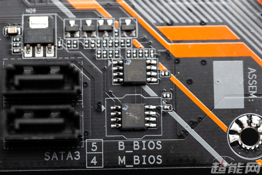

    作为双BIOS大厂,技嘉为这块B365M AORUS ELITE主板也配备了双BIOS。这样用户在升级BIOS时即便遇上断电/被女朋友怒拔/剪电源线时也不用怕GG了。默认的主BIOS如果损坏了的话,就会自动切换到后备BIOS上 ,用户之后可以把正常的BIOS再次刷入到主BIOS里。

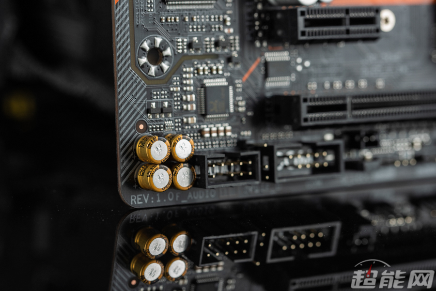

    技嘉不少主板上都用了他们称为「魔音音效」的音效部件,这块B365M AORUS ELITE主板也不例外。金黄色的音效处理电容放在了主板的左下角里,而那条音频走线则是加上了RGB灯效的。用户配合RGB Fusion 2.0可以调整它的灯效。

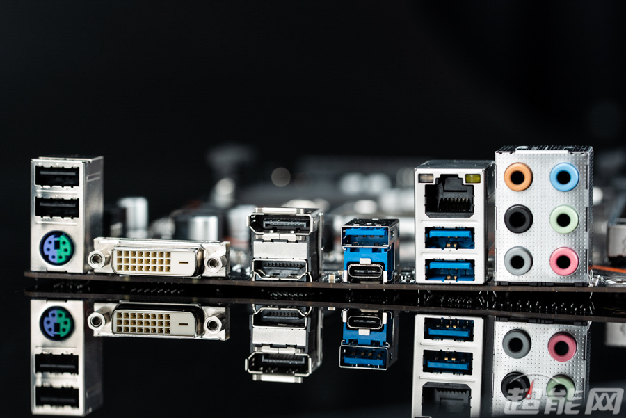

    技嘉B365M AORUS ELITE主板的后置I/O上有3个USB 3.1 Gen 1接口、2个USB 2.0接口及1个USB 3.1 Gen 1 Type-C接口。这个数量的USB接口基本上是足够主流玩家的接口需求了。至于其他接口则有1个DVI-D接口、1个HDMI 1.4接口、1个DisplayPort 1.2接口、1个千兆网线接口以及6个音频接口。虽然没有WiFi接口,但这个问题可以通过插上M.2 WiFi网卡来解决,并不是很难。

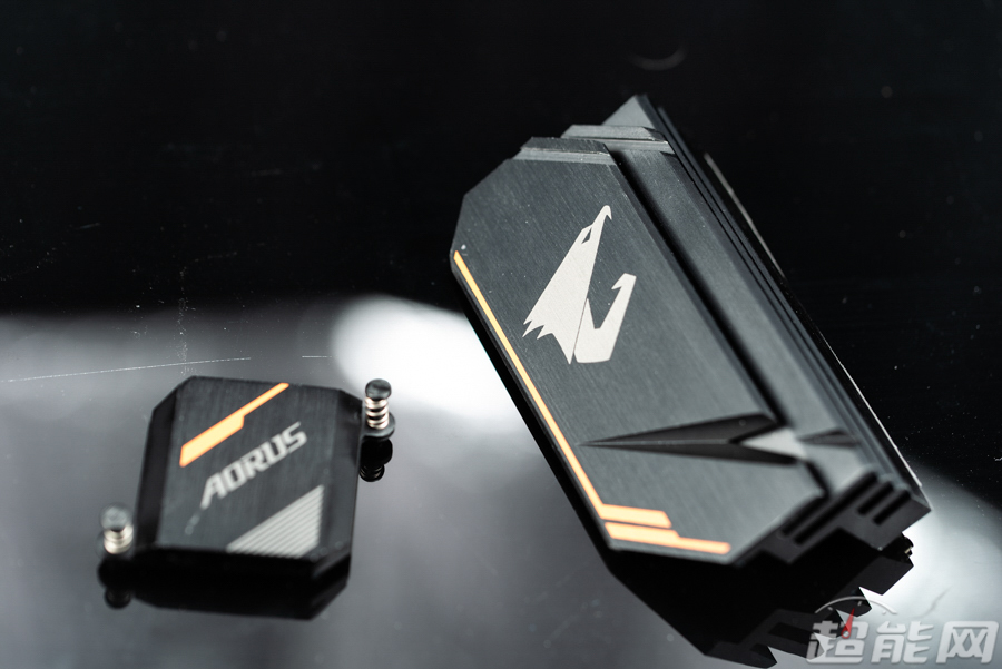

    作为一块主流主板,为了成本控制,技嘉B365M AORUS ELITE主板就如其他主流MATX主板一样,没有那些额外的散热片或者一体式I/O挡板。因此在拆解时并不用拆太多东西下来。只需要把供电VRM的散热片和主板芯片的小散热片拆下即可见到技嘉B365M AORUS ELITE主板全貌。

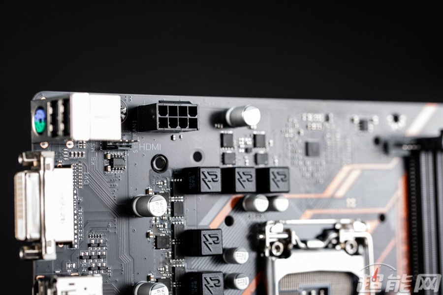

    首先来看看供电部分。8P处理器供电接口是目前最常见的设计。除非是HEDT平台,不然8P的384W最大供电能力已经足够绝大部分处理器的需要了。

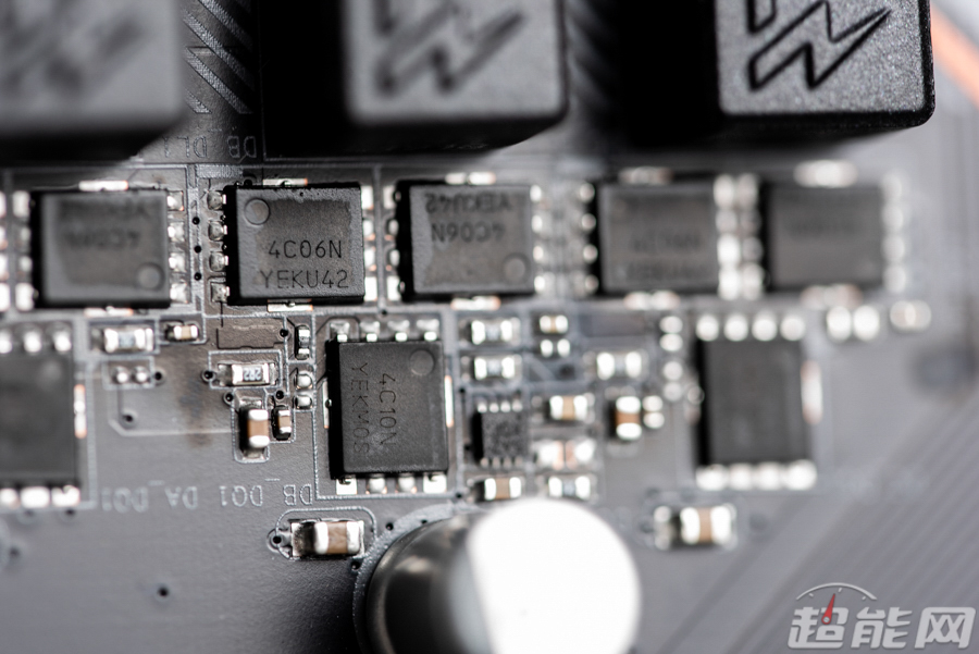

    技嘉B365M AORUS ELITE主板用的是4+2相的供电设计。这个设计也是一般主流B365M主板的设计,加上B365主板并不能够超频,因此4+2相也满足中端处理器的供电需求了。
    供电用的mosFET是一上两下的方式,上桥的是NTMFS4C10N,而下桥的则是NTMFS4C06N,都是安森美出品。前者承载电流为46A,后者则为69A。PWM使用的是瑞萨4+3相的ISL95866。供电用料也的确是符合主流主板的规格 ,中规中矩。
    供电散热片的设计与同级别大部分MATX的一样,都是透过分层来增加散热面积。以这个级别的供电规模来说,这个散热片应该是可以胜任的。
