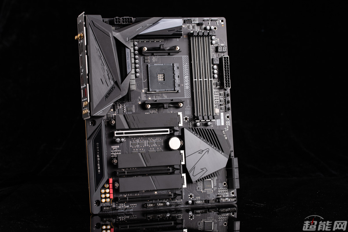

    太强了。这是笔者在看到这块主板之后的第一个想法。作为一块MASTER系列的主板,B550 AORUS MASTER首先最引人注目的肯定就是它那14+2相直出供电。
    这个供电规模比X570 AORUS MASTER的14相还要强,已经达到了X570 AORUS XTREME的水平,可以说是非常恐怖了,并且也是在目前B550主板内最强大的供电规模。在这么强大的供电之下,配合8+4P的CPU供电,相信对于CPU超频也会有不少帮助。

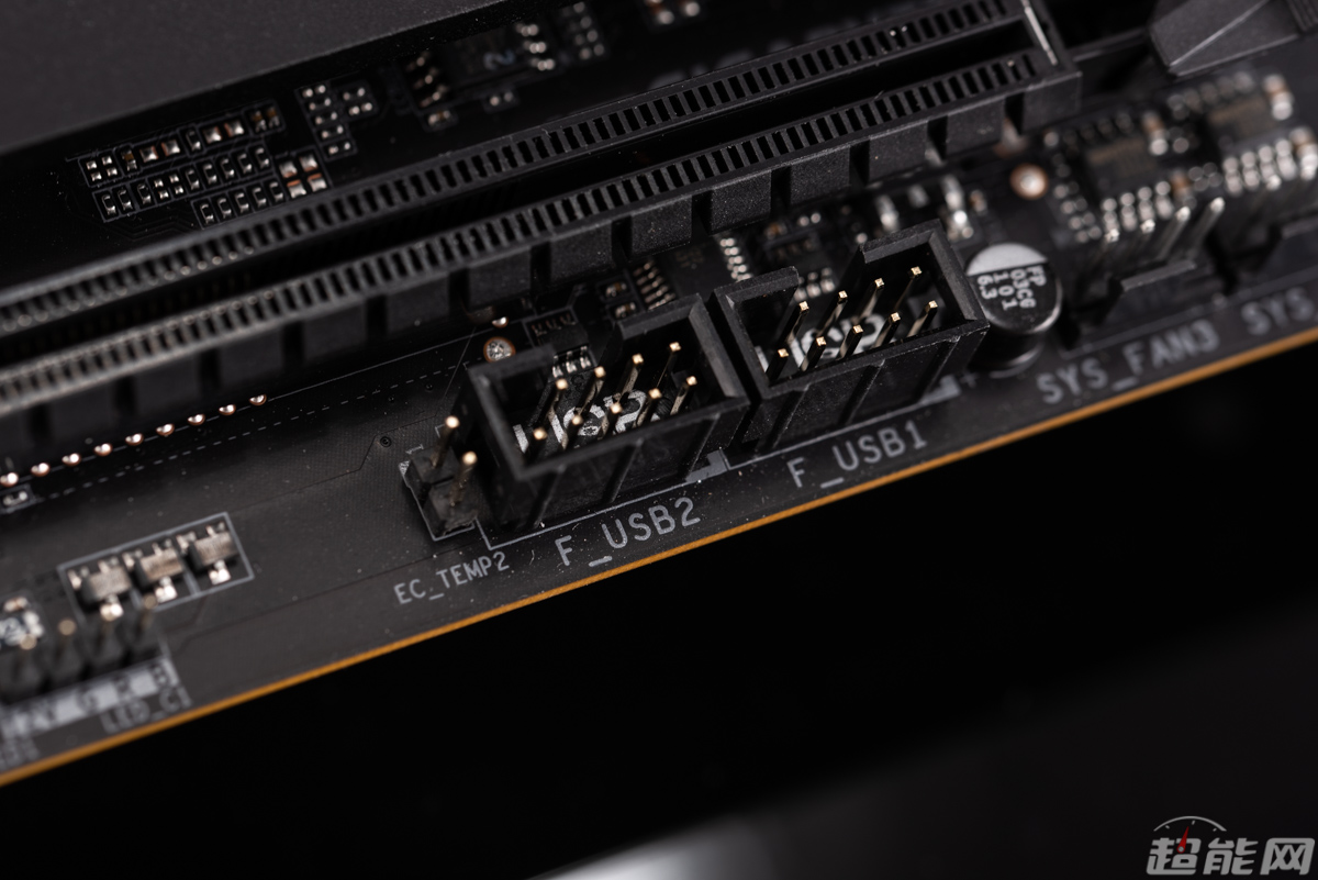

    在前置接口方面,技嘉B550 AORUS MASTER提供了2个USB 2.0以及1个USB 3.2 Gen 1的扩展接口,可以总共为机箱前面版提供4个USB 2.0以及2个USB 3.2 Gen 1接口。
    这个也是目前比较主流的USB接口配置了,不过对于部分玩家来说没有USB Type-C接口可能会有点遗憾就是了。

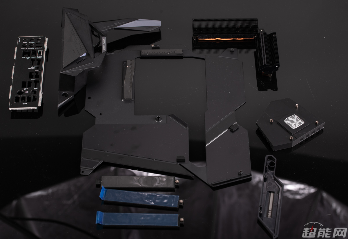

    一块主板的定位如何,其实凭着主板装甲也可以窥探一二,愈多装甲的主板愈高级(笑)。

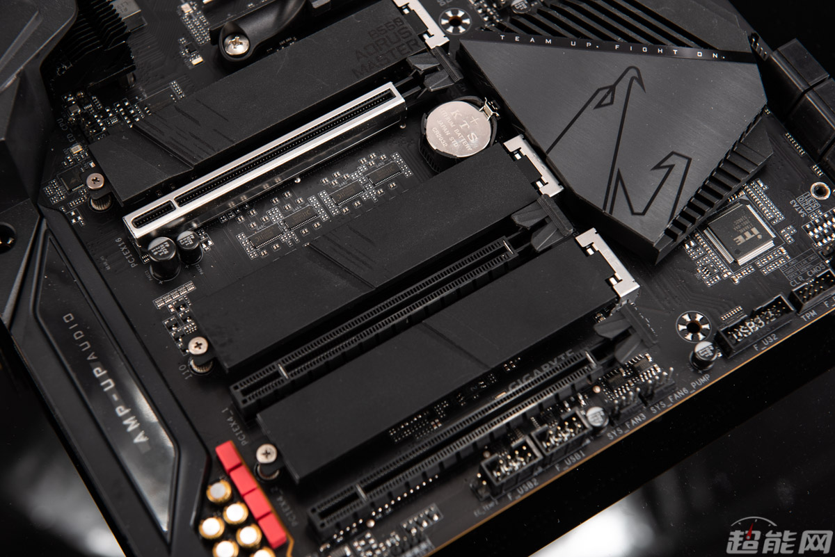

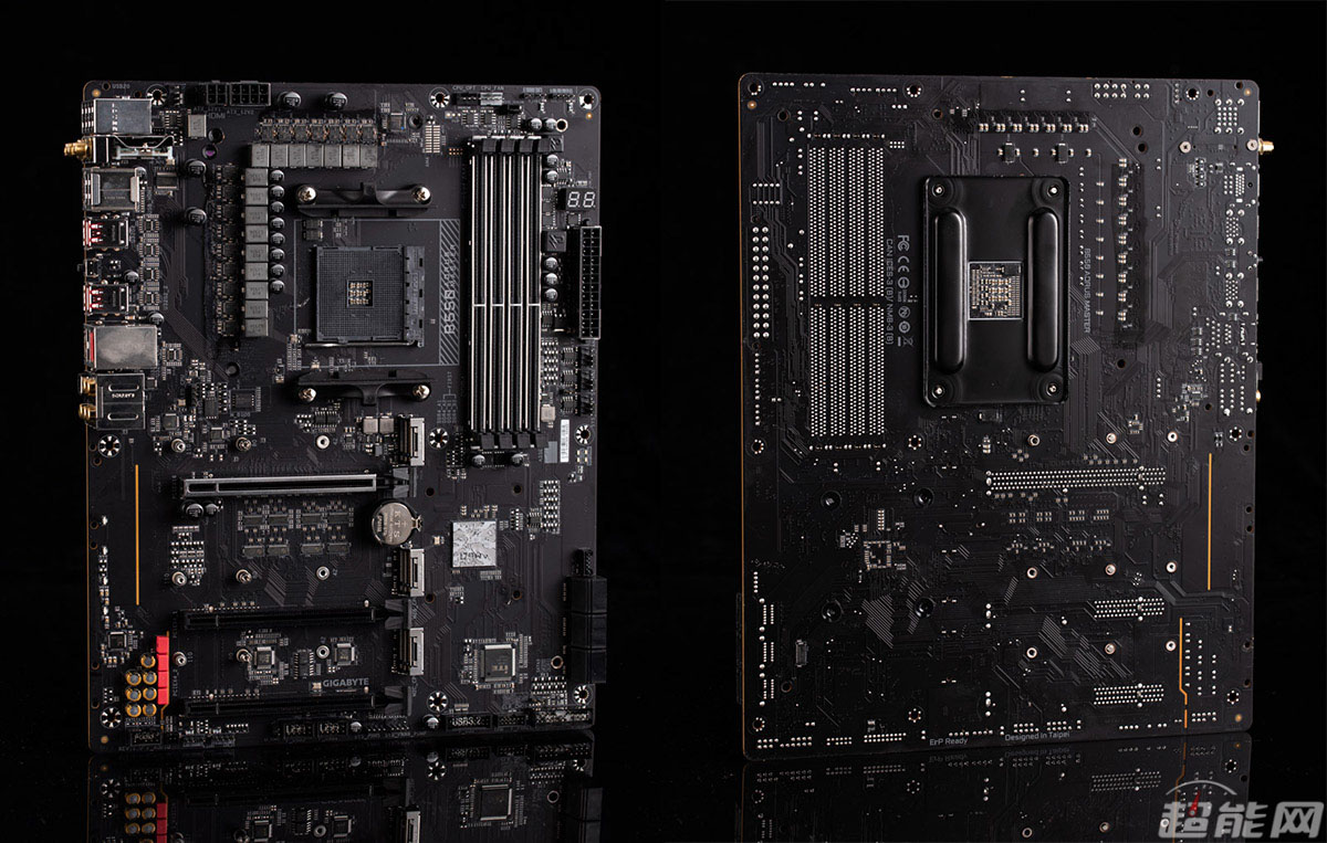

    技嘉B550 AORUS MASTER的散热块总共有6块,分别在VRM供电部分的一整块、M.2插槽的3块、芯片组上的1块以及主板背面的散热背板。是的,你没看错,B550主板也用上了散热背板。
    主板散热设计

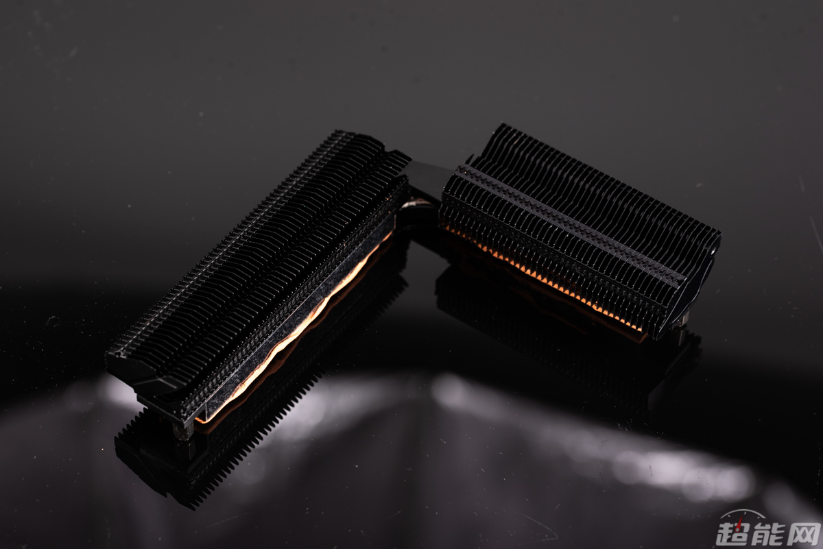

    VRM供电部分的散热规模很不错,除了用上了鳍片外还有一根热管来导热,也只有加上了热管之后14+2相供电才可以被稳妥的压住。

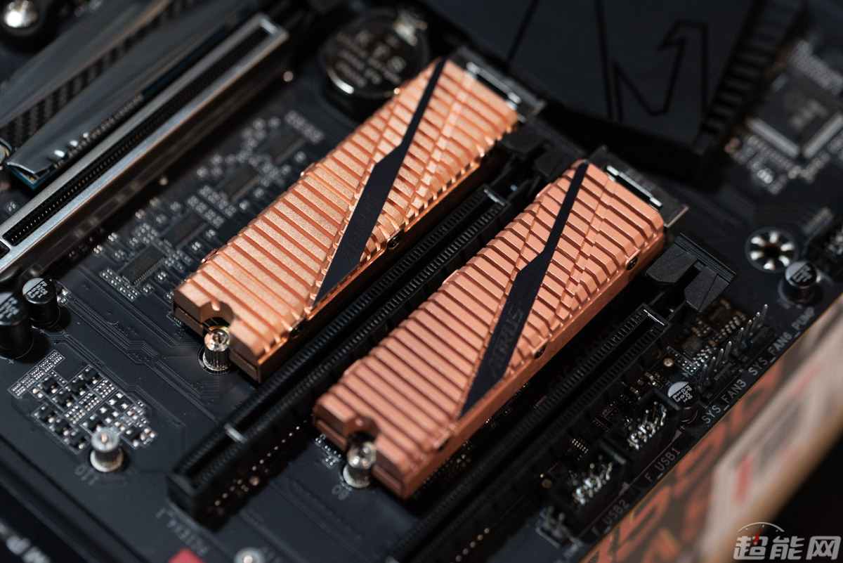

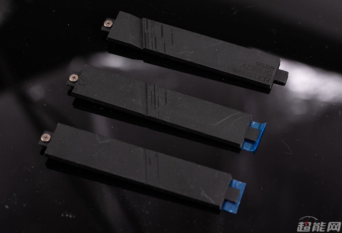

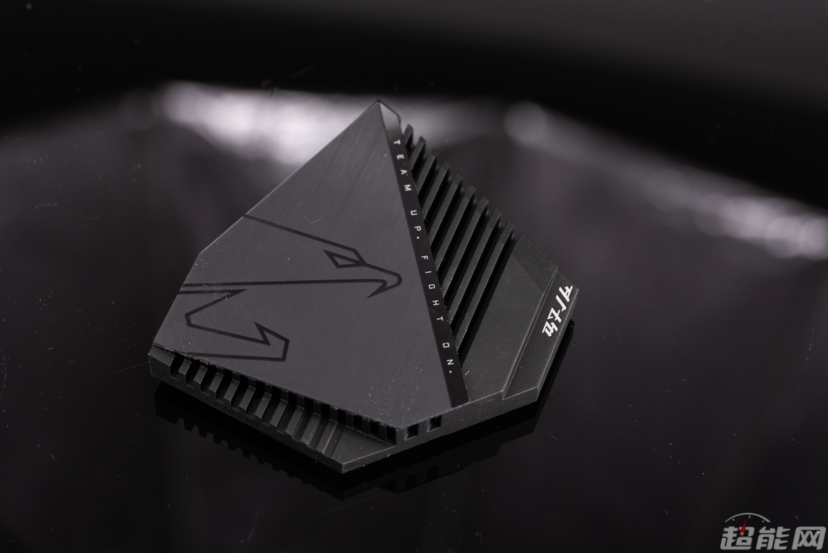

    与一般主板上多个M.2插槽只有1个会有散热片不一样,技嘉B550 AORUS MASTER的3个M.2插槽都配有散热片。这也是由于3个M.2插槽都是以PCI-E 4.0来运作的,因此也需要足够的散热片来为SSD降温。
    芯片组上的散热片采用了中间镂空的设计,增加了散热面积之余也保留了美观。并且B550芯片组发热量不大,因此也不需要加装风扇。

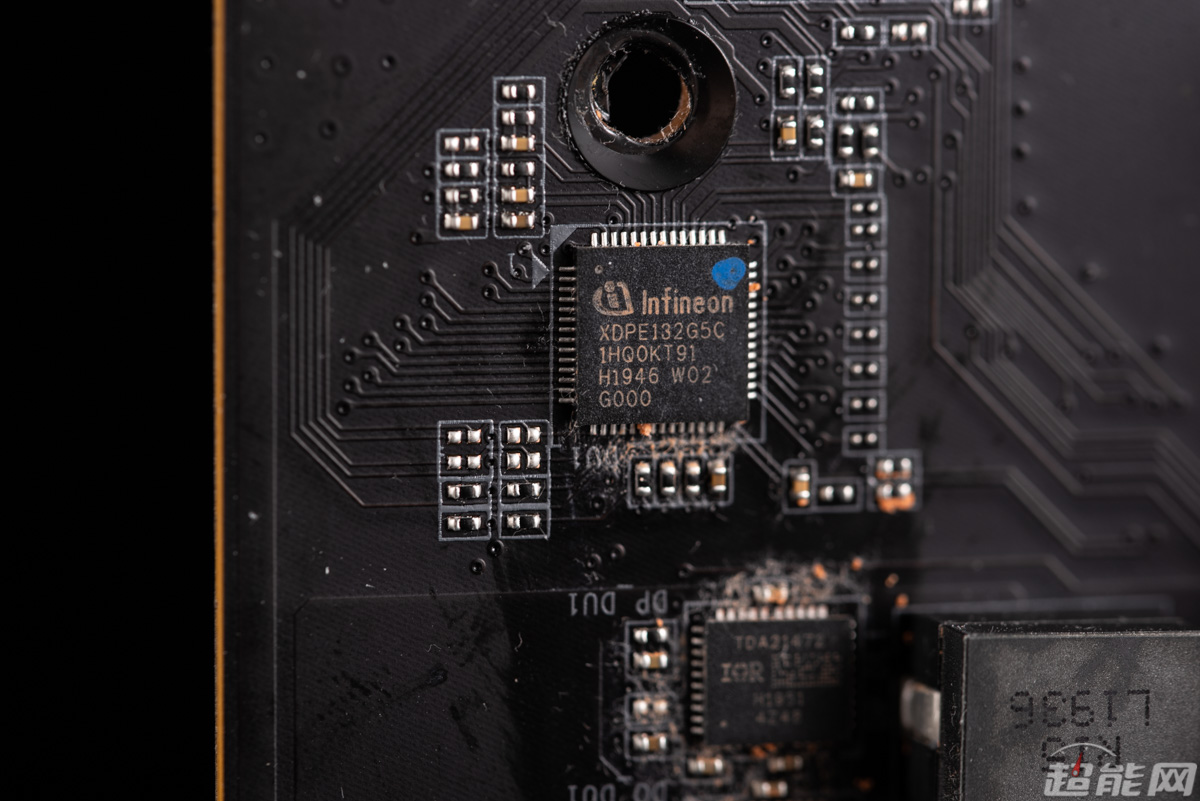

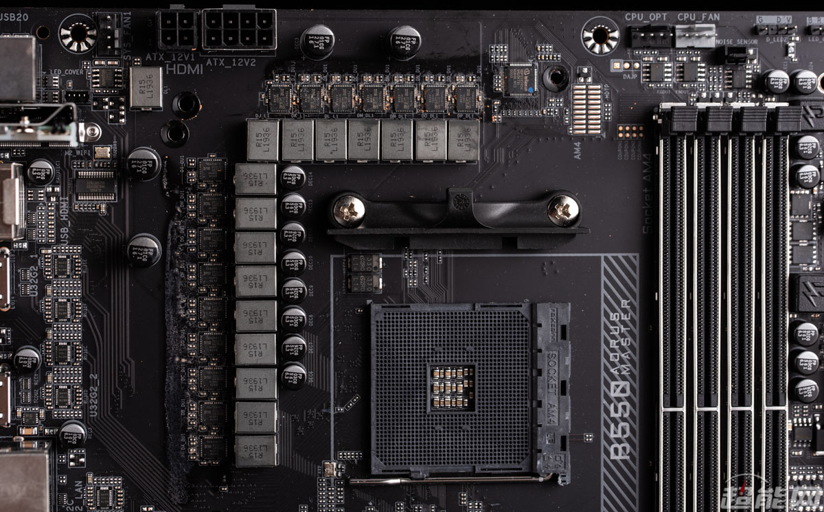

    原生14+2相供电
    这是这块主板最为突出的地方之一,毕竟目前是只有这块B550 AORUS MASTER做到了在B550主板上搭配原生14+2相供电,而且这个规模的供电即使放在X570主板上也算属于顶端的存在了。
    TDA21472
    XDPE132G5C
    在原生14+2相的加持之下,不要说锐龙7 3800X之下的处理器,即便是配搭锐龙9 3950X来超频也是没问题。既然是16相供电,那么核心PWM芯片只能够是用来自英飞凌的16相XDPE132G5C,这也是目前唯一一颗可以做到控制16相的芯片。而MOSFET则是同样来自英飞凌70A的TDA21472。

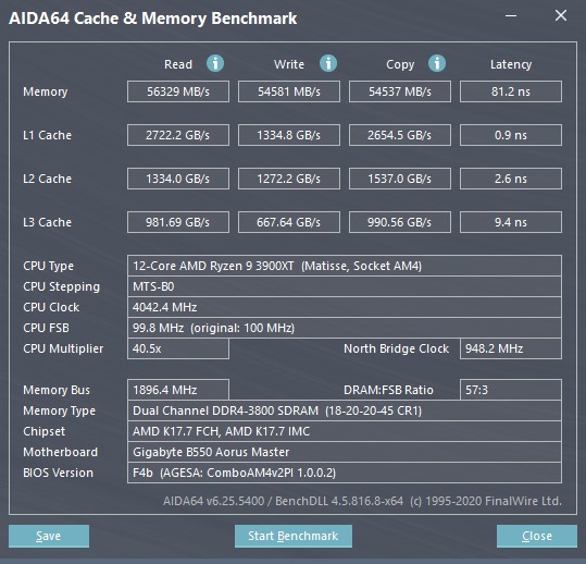

    技嘉B550 AORUS MASTER最高支持5400MHz的内存频率,不过就目前第三代锐龙处理器来说,3600MHz至3800MHz是最佳的频率,其实大部分都是3733MHz,只有少部分体质好的处理器可以达到3800MHz。笔者也测试了一下主板内存超频性能,用的是技嘉自家的AORUS RGB 3200MHz DDR4内存。
    这次笔者把内存超到了3800MHz,也基本上是达到了AMD内存目前最佳频率的上限了。要注意的是,内存超频除了主板外,还要看颗粒的体质以及CPU的内存控制,因此如果玩家是用别的内存的话,可以达到的频率也可能会有差异。

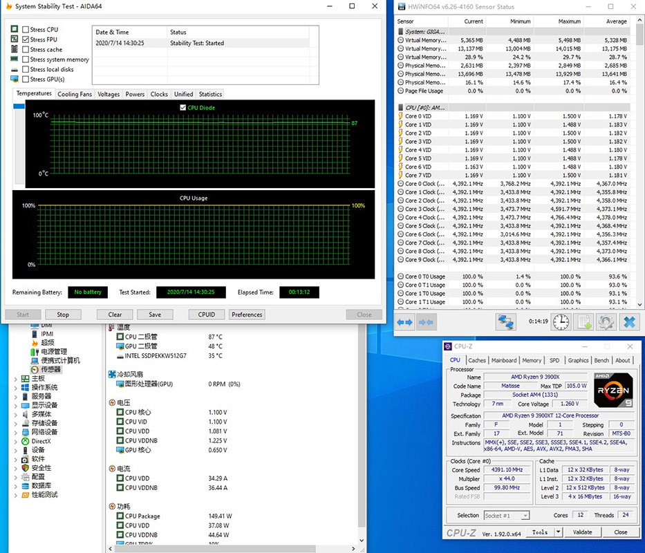

    作为一块供电如此强劲的主板,这块技嘉B550 AORUS MASTER对于CPU的超频能力应该也是不错的。
    而实际上确实如此。笔者可以用1.26V把手上的这颗锐龙9 3900XT超到4.4GHz并且通过AIDA 64 FPU的10分钟烤机测试。
    而在这个频率之下,锐龙9 3900XT在Cinebench里可以做出7558分的成绩。其实这次超频有个限制因素,那就是散热,因为笔者之后试过上4.5GHz,但是跑FPU烤机时马上会升到93、94度,然后过热死机。这表示这块主板其实是可以让CPU达到更高的超频的,只不过因为温度限制了。

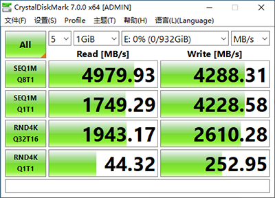

    技嘉B550 AORUS MASTER拥有3条直连CPU的PCI-E 4.0 M.2插槽,因此用它们来试一下RAID就最好不过了。这次笔者就以3个PCI-E 4.0 SSD来试了一下NVME RAID 0的威力。
    XPG 威龙S50 M.2 1TB PCI-E 4.0 NVME SSD
    技嘉 AORUS M.2 1TB 及 2TB PCI-E 4.0 NVME SSD
    这块主板要开启RAID的话,首先需要在BIOS的「I/O Input」里把「NVMe RAID mode」设为「Enable」,然后在「RAIDXpert2 Configuration Utility」下选择「Array Management」,然后选择「Create Array」,在「RAID Level」内选择「0」。之后在「Select Physical Disks」内选择想要组RAID的NVME SSD,然后就可以了。

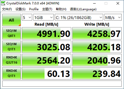

    RAID 0成绩
    从左至右分别为技嘉 AORUS M.2 2TB PCI-E 4.0 NVME SSD、XPG 威龙S50 M.2 1TB PCI-E 4.0 NVME SSD、技嘉 AORUS M.2 500GB PCI-E 4.0 NVME SSD成绩
    那么在建好RAID并且装好系统之后,笔者就测试了一下PCI-E 4.0 RAID 0的速度。而实际测试结果也是显示出了惊人的速度,序列读取达到了13044 MB/s,而写入则是达到7666,对比不组RAID时单个SSD的成绩要好不少。对于需要组RAID来获取最高速度的用户来说这是一个很可观的结果了。
